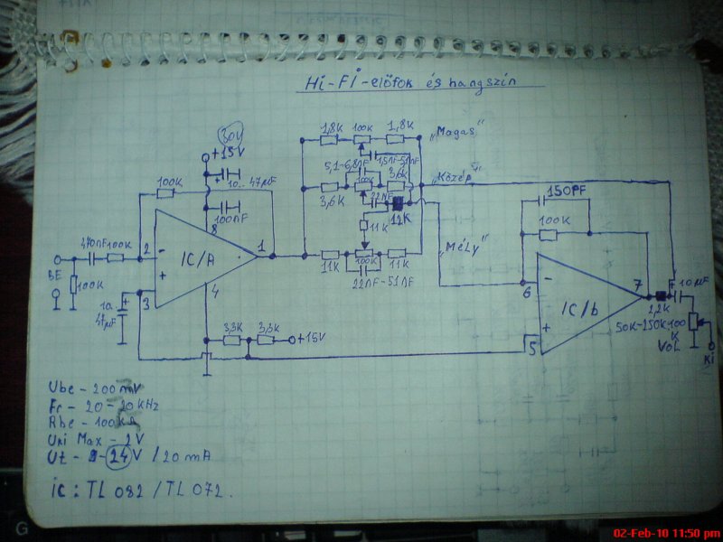

a High-es potinál ott van h 470k(100k)<--- ez mit jelent?>
Több kapcsolásban találtam 470k-s potit, viszont nekem 100k-sal működik. Ki kell próbálni, hogy melyikkel jobb.
a Hestore.hu-n nem találtam 1,2nF-es kondit ezt lehetne valamire cserélni?
Akkor rakj bele egy nagyon kicsit eltérő értékűt, vagy két 2.4nF-os sorosan, vagy egy 1nF-os és egy 200pF-os kondit párhuzamosan.

Próbáld meg átalakítani a te rajzodat ehhez a rajzhoz és biztos fog működni, mert az én rajzom bevált, és a mai napig is jól működik.
.Én is megépitettem ezt a kapcsolást amit te is és nekem is úgy működöt ahogy neked, és akkor váltottam erre a kapcsolásra, és bevált.
Megnézve a 100k || 150pF-os visszacsatolásban különbözök jobban, a többi védelmi, vagy egyéb kisebb változtatás. Könnyen pótolható.

Valaki ránézne erre a kapcsolásra nekem, működhet e, mert nekem sajnos nem akar 'menni'->Bővebben: -A bemeneten megvan még a jel, de a kimeneten alig jön ki valami.
Ez azért van mert, ez egy passzív hangszín szabályzó.Nem tartalmaz aktív elemet , tranzisztort , IC-t. Kell egy kis előerősítőt építened utána tranzisztorral ,vagy műveleti erősítővel.
Ha van TINA-d akkor meg tudod nézni mire gondoltam.
Köszönöm a segítséget!
Fel tudnál tenni egy kapcsolást az ide megfelelő előerősítőről mert én nem vagyok otthon ezekben az erősítős dolgokban (még). A TINAT meg most próbálgatom.
Ez lenne az. De ne szabad megfeledkezni az OPAMP-ok +- 15V os tápellátásáról sem.
Uh.akkor ez felejtős most mert nemigazán van +-15 voltom ezért a kapcsolásért meg nem fogok trafót meg mi egymást venni. Azért köszönöm a segítő hozzászólásokat!
