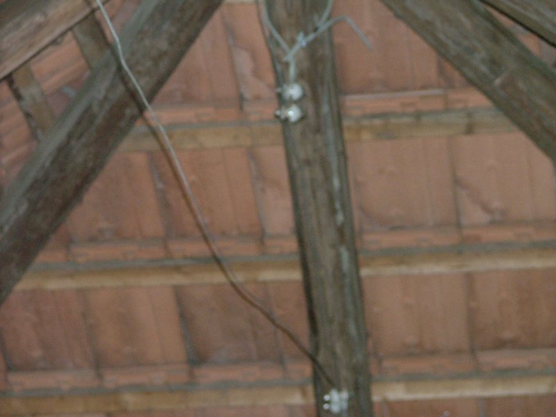

A biztatásra reagálva kísérletet tettem a külső antenna megépítésére. Sajnos a szomszéd nem adta a kéményét, mert még az idén emeletet akar ráépíteni a házára. Így megépítettem a 20 m. antennát, de hűen önmagamhoz ez is U alakú, bár nem olyan mint a másik, inkább két párhuzamos szál az egyik végén közösítve és innen levezetve.
Kipróbáltam:nappal semmi változás (helyi adó 4 km.) éjjel bejött a szolnoki katolikus rádió és még vagy 4-5 adó.Köztük orosz, román és valami távol keleti kínai vagy hasonló adó elég nagy hangerővel.Gyanítható arab adó jelenléte is. Tovább próbálkozom.
Üdvözlettel:Gőzgépész.

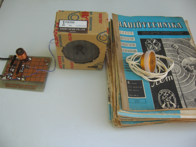

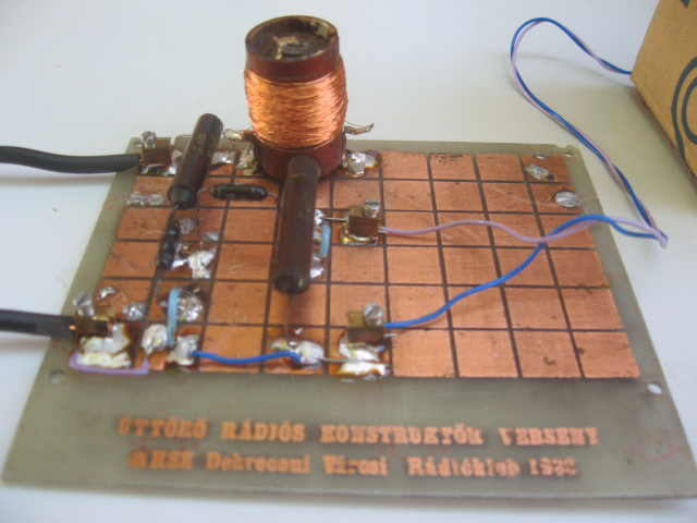

A pünkösdi hétvégén megint Szolnokon vagyunk, ezt kihasználva ismét összedobtam egy detektorost.
A lelke egy feszültségkétszerező demodulátor 2db D106 (orosz) tűs germániumdiódából. Tekertem egy 100menet körüli tekercset 0,1CuZ huzalból, egy matuzsálemi ferritmagos tekercstestre. Ez és a két kondi (50pF, 2000pF) egy 30-as évek vége körül gyártott rádió roncsából való, amit még általános iskolában "guberáltam" hulladékgyűjtés alkalmával a nyolcvanas évek közepe táján.
További érdekessége még, hogy a panel az 1986-os Országos Úttörő Rádiós Konstruktőri Versenyen épített morzegyakorlóé volt. Ezzel anó országos 4-ik helyet értem el.
A hátsó udvaron felállított, kb. 25m-es "long wire" antennával és földeléssel az MKR (1341KHz) mellett egy szerb adó és az MR1 Kossuth is hallható a háttérben.
Illesztőtrafóval (egy régi tápegységből pl.), kis hangszórót is meghajt, bár közel kell hozzá hajolni, de szól.
Működés közben (YouTube)

Tanácsolom, hogy a fülhallgatóhoz is használj illesztőtrafót mert ez a telefonhallgató alacsony impedanciás tipus. Vélhetően hangosabb lesz. Nem sértésként én is gondolkoztam már ilyen projekten: "GUBERA BUHERA" detektoros.Elnevezés levédve!! HI!

Elkészült a javasolt változtatás. A függőleges tekercs az L1 hullámcsapda.Megjelenésében hasonlít a másik hobbimra a gőzgép építésre.Így gondoltátok a módosítást? Nappali üzemben semmi változást nem észleltem.Az éjszakai üzemet is megpróbálom hátha lesz változás.
(#) gg630504 válasza Gőzgépész hozzászólására (») Máj 23, 2010 /
Ez most "L" alak, és "T" ( |-- ) alakban kellene.
A hullámcsapdával jelentősen csökkenteni kellene a helyi adó hangerejét. Ha épp rá van hangolva.

Ismét áthelyeztem a tekercset.Egy síkban, T alakban (ügyelve arra, hogy a tekercselt rész szimetrikusan helyezkedjen el a másik két tekercs tengelyéhez viszonyítva)és a tekercsektől távol helyeztem el.Remélem most már működni fog!
Gőzgépész.
(#) llaci56 válasza Gőzgépész hozzászólására (») Máj 24, 2010 /
Már úgy néz ki, mint aki el akar indulni.
Na, a viccet félre téve... Ha mindent jól csináltál, akkor a szívókört hangold hangerő minimumra a helyi adón, aztán keresd a többi adót!
