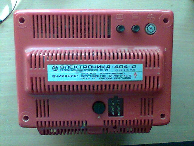

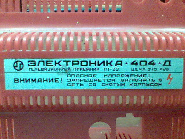

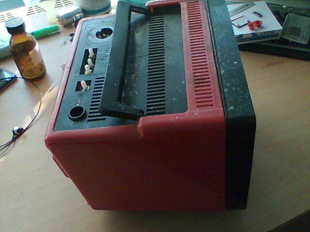

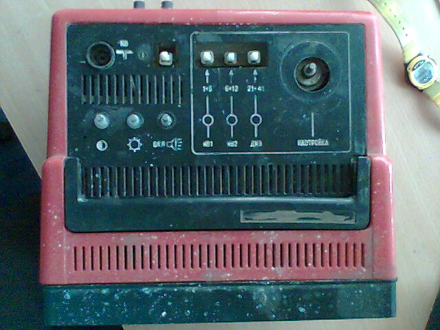

Ő lenne az, gondoltam lefényképezem , de csak mobillal tudom.
(#) kadarist válasza boliver hozzászólására (») Ápr 26, 2010 /
ELEKTRONIKA-404
Ott van a hátulján!
(#) boliver válasza kadarist hozzászólására (») Ápr 26, 2010 /
Mondtam, hogy van valami 404-es a hátulján.
(#) kadarist válasza boliver hozzászólására (») Ápr 26, 2010 / 1
De a hajdani árát persze rögtön megtudtuk (210 rubel)
Az A1-es panelen lévő C36, C37 és C49-et cseréld.
Rajz: Электрони ...#1044;
A megtekintéséhez djvu plugin kell: DjVu Browser Plug-in
Köszi szépen a segítséget!

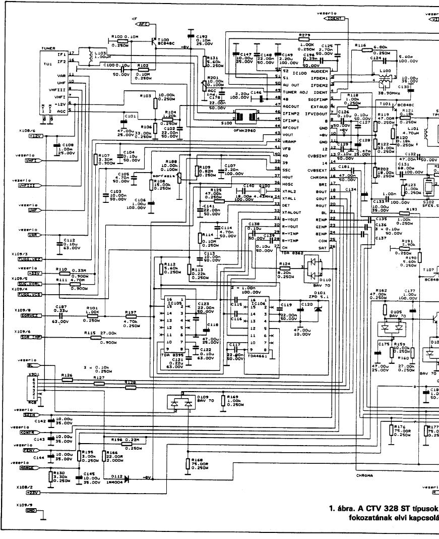

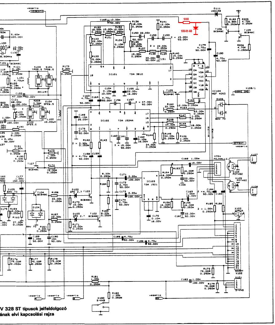

Az egyes tv csatornáknál elég idegesítő jelenség, hogy a reklám és a műsor között nagyságrendekkel eltér a hang erőssége, a hangerősség az egyes tv csatornák között sem szabványos. Arra gondoltam, hogy a végfokba jutó jel szintjét stabilizálni kellene a leghalkabb csatorna/műsor hangerejére. Az én tv-mnél a pirossal kiemelt változtatásokat gondoltam. Véleményem szerint így kb. 600mV-ra esik vissza a tv processzorból kijövő jel szintje a maximális 700mV-ról.
Szerintetek ez így jó?
