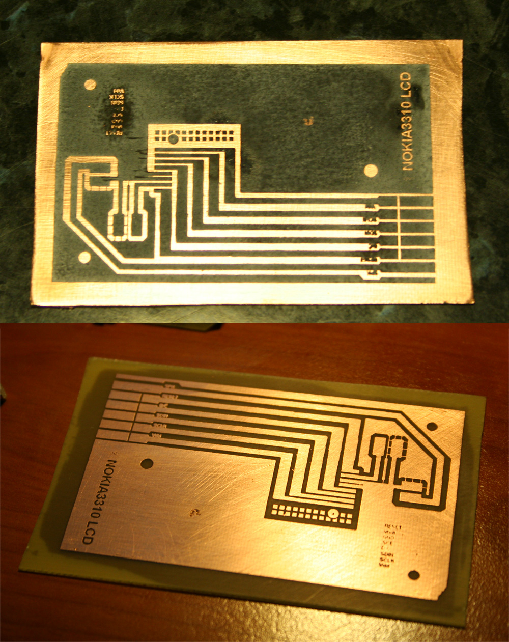

(#) pici válasza Tomi_Bp hozzászólására (») Ápr 27, 2010 /
Ne használd a sütőt.
Értelmetlen, ha úgy is nekiesel a vasalóval.
A lényeg, tiszta legyen a rézréteg, kézzel ne fogd meg se a rezet, se a műnyomópapirt, csak a szélén.
A réz legyen sík, a vasaló felfeküdhessen.
Ha a vasaló felmelegedett, nyomd ré a papirra és 1-2 percnél tovább ne nyomd. Picit lehet vasalgatni is, az segít.
Ha megvan, mehet hidegvíz alá.
Csatoltam az én első vasalásom. Látszik rajta a hiba, de az is, hogy a papir leszedés után is fényes a réz
És alatta kimaratva.

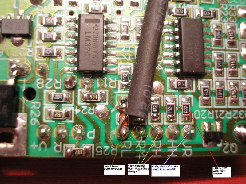

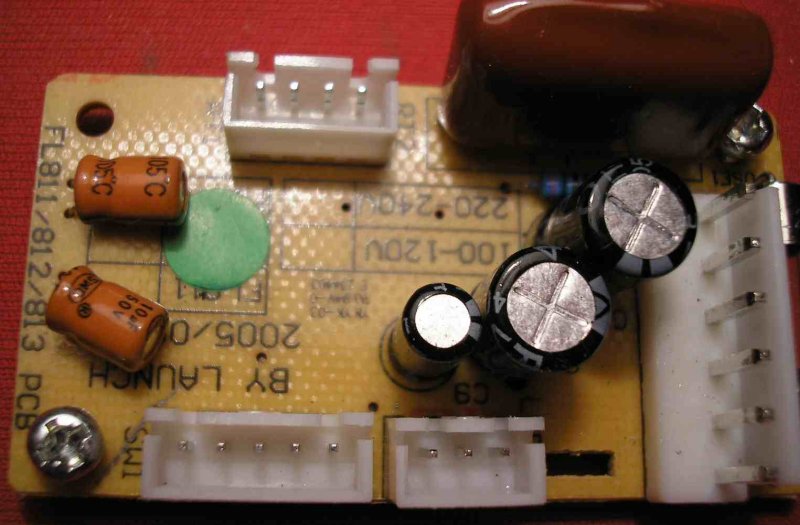

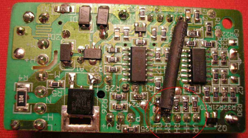

(#) janocsi válasza NagyKrisz hozzászólására (») Ápr 29, 2010 /
Csak hozzá kellett nyúlnom a hőmérséklet emeléséhez a Holamo3-ban, egy másik HP nyomtatóm miatt. (Nem olvadt ez a festék sem 140-150 fokon!) Egy 5 pólusú csalakozó pontjain, amely a Yaxley tárcsáról jön, könnyen megtalálható a közös 8.2K ellenállás is. (Fehér vezeték a Yaxley közepéről.) 3.3K-ra cseréltem ki az ellenállást, így most kb. 170-180 fok a meleghengereken mérve. (Pontosan nem tudom megmérni, csak infra szenzoros a mérés). Néhány kép a vezérlőpanelről, és a fontosabb bekötési pontokról, hogy ne legyen ez gond a jövőben, a Holamo3 laminátorokban.

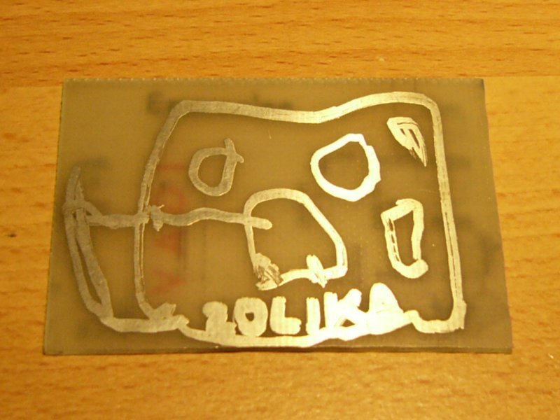

(#) emmzolee válasza peter1995 hozzászólására (») Ápr 30, 2010 /
Én múltkor a fiammal bűvészkedtem a műhelyben. Panelt marattam, és a fiamnak meg tetszett. Azt mondta, hogy ő is akar ilyet csinálni. Adtam neki egy panel darabot, és egy alkoholos filcet.
Ilyen lett. Szerintem nem rossz.
(#) gulasoft válasza emmzolee hozzászólására (») Ápr 30, 2010 /
Mibű lesz a cserebogár
(#) emmzolee válasza gulasoft hozzászólására (») Ápr 30, 2010 /
Még csak 5 éves, de föl ismeri az alkatrészeket.
(#) peter1995 válasza emmzolee hozzászólására (») Ápr 30, 2010 /
Na hát ha az 5 éves fiad meg tudta csinálni ilyen jól akkor jó lesz.Max átrajzolom 2*
Sok sikert!
Különben az egész lelke az, hogy a tinta ne vékonyodjon el. A fiam munkáján is látszik itt ott, mert azt le tudja marni. Olyankor rá kell menni még egyszer a filccel.
