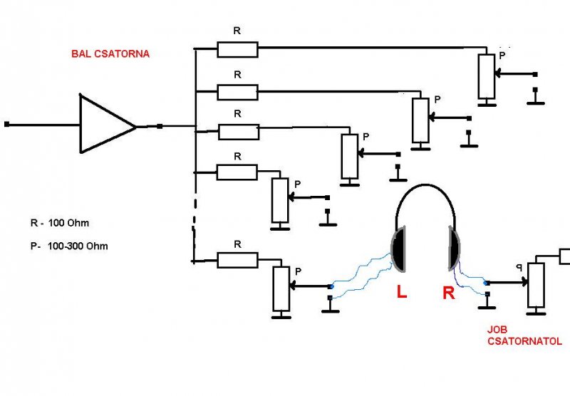

(#) Dave87 hozzászólása Ápr 14, 2010 /
Olyan erősítő kapcsolás nincs valakinek véletlenül, amire 2-3 füles köthető és hangerőszabályzó is van a kimenetekhez? Mert amiket találtam azok vagy csak 1 kimenetesek, vagy bonyolult Valami egyszerű kellene ha van Köszönöm a segítséget előre is!

(#) karpi válasza Dave87 hozzászólására (») Ápr 15, 2010 / 1
Egy TDA xxxxx par wattos erosito kimenetere egy ilyen kapcsolast biggyesztesz.Persze ez az egyik csatorna ,sztareonak meg egy ilyeb kell.
De! .Ugyanezt a kapcsolast elvileg akarmilyen erosito (4-8 Ohm kimenetu) kimenetere rakapcsolhatod .
Vagyis van egy hazi erositod ennek a hangszorokimenetere rakapcsolod az ellenallas +potmeter halozatot.
Elvileg nyugodtan rakapcsolhatsz igy 15 - 20 fejhalgatot is.
