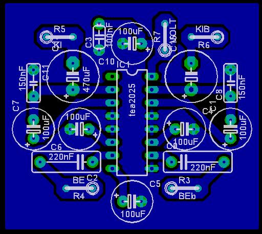

(#) troby hozzászólása Júl 21, 2009 /
Sziasztok ma készült el a fejhallgató erősitőm tea2025 el azért választottam ezt mert fontos hogy kocsi akuról tudjon menni. Azt vettem észre hogy nagyon nagy az alapzaj még akkor is amikor egy 3300µF os kondi volt a tápban, és torzan szólt. Mitől lehet ez? Jövöhéten megcsinálom az lm 386 os erősítőt is hátha jobb lenne.
Esetleg tudtok valami jobbfélét 12V ra? azért teszek fel egy képet.

(#) titi válasza troby hozzászólására (») Júl 21, 2009 /
Az R3, R4, R5, R6, R7 -nek így mi a szerepe?
Vagy csak nekem furcsa...?
(#) troby válasza titi hozzászólására (») Júl 21, 2009 /
Csak simán csatlakozási pont nem volt kedvem keresgetni vagy talán nincs is olyan saru az eagleben.

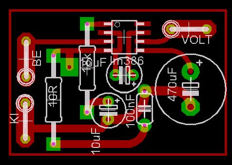

(#) troby válasza (Felhasználó 13571) hozzászólására (») Júl 22, 2009 /
Összeraktam az lm 386 os kapcsolást de a 18k helyére 21k raktam mert csak az volt itthon meg smd ic-t használtam szerintem jobb mint a tea2025 de még ennek is sok az alapzaja meg hamar betorzított pedig csak 9V ról járt. Nincs valami másik ic? Vagy tranzisztoros is jo csak 12V ról. teszek egy képet eről is.

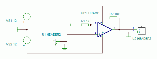

(#) dawe hozzászólása Szept 2, 2009 /
Építettem egy fejhallgató erősítőt gitárhoz, de akármit csinálok, torzít. Lebontottam a problémát a mellékelt kapcsolásra, de ez is torzít. A gitár közvetlenül van rádugva, a végén meg egy 32ohmos fülhallgató lóg. Szerintetek mi lehet a baj? Azt hittem hogy mivel ez a legegyszerűbb kapcsolás a világon, ez nem lehet rossz. Ránéztem szkóppal is, szépen erősít, jól is néz ki a jel, de hallom, hogy torzít. Kipróbáltam több fülhallgatóval is, meg mp3 lejátszót is dugtam rá gitár helyett de úgyse jó...
(#) dawe válasza dawe hozzászólására (») Szept 2, 2009 /
ja, LM358-as műv. erősítő van benne.
(#) lapose válasza dawe hozzászólására (») Szept 2, 2009 /
Szerintem azért torzít, mert a 358-as csak kis áramot tud szolgáltatni a kimenetén. Tegyél bele inkább L272-őt.
(#) dawe válasza lapose hozzászólására (») Szept 2, 2009 /
Szóval csak ez a baj? Akkor teszek bele inkáb TDA7052-t, az olcsóbb. Köszi a segítséget

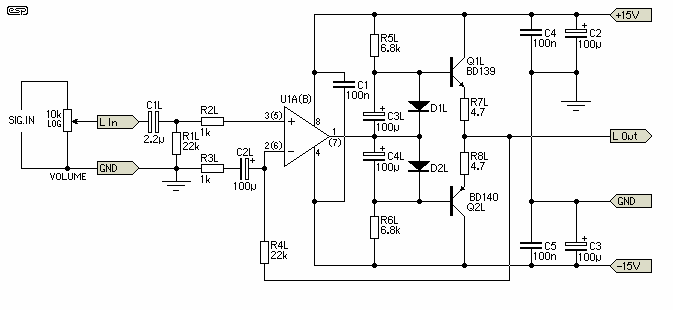

(#) hapro hozzászólása Márc 24, 2010 /
Érdekel a forumtársak véleménye a csatolt fejhallgató erősítővel kapcsolatban. Igen elég bugyuta kérdés ez így, de gondolatok, vélemények valószínű lesznek mindenkinek a kapcsolási rajzról, ezekre vagyok kíváncsi.
Ez a kapcsolás: Bővebben: Link
Ahol LED van oda miért LED kell? Egy dióda nem jó?
Egyáltalán ott mi a szerepe a LED-nek, csak az, hogy azzal a kevés feszültséggel kevesebbet juttasson a tranzisztor bázisára mint az emitter kapna? Mondjuk ez így biztos sántít, mert az emitternél ugye ott az a 100ohm is.
(#) CHZ válasza hapro hozzászólására (») Márc 24, 2010 /
Q1/Q3 áramgenerátor , egy dióda kevés lenne a LED helyett (kb. 1,7V)
(#) hapro válasza CHZ hozzászólására (») Márc 24, 2010 /
Gyakorlatilag itt a dióda állítja be az áramgenerátort, az meg dönti el az egész nyugalmi áram nagyságát a "végtranzisztorokon"?
Valahogy úgy .. az áramgenerátor a diódákon átfolyó áramot tartja stabilan és a diódák meghatározzák a nyugalmi áramot .

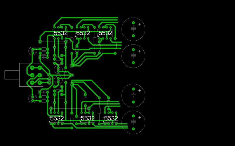

(#) lewi hozzászólása Ápr 10, 2010 /
Valaki nem tud esetleg segíteni abban, hogy a számítógép +12V jából hogyan tudok +- 12V ot csinálni?
És ha igen, akkor tudna valaki segíteni, hogy hogyan lehetne a VF3 at bekötni hozzá?
Eddig itt tartok a panel készítésével.
(#) petemazi válasza lewi hozzászólására (») Ápr 10, 2010 /
Hát csúnya lenne, ha egy 400as táp nem vinné el.
Az ATX szabványú tápoknak van -12v kimenete is, az alaplapi csatlakozón. De zajosak ezek a tápok, és a gép is rengeteg zavart termel.
Panelt tervezel? Ránézésre ugyanazt tervezed, csak a vonalaid formája más. Bővebben: Link
