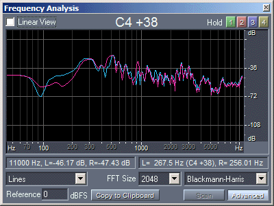

(#) Zupp87 válasza (Felhasználó 13571) hozzászólására (») Máj 6, 2010 / 1
Említett esetben had vázoljam fel az én álláspontomat. Talán Shalafi kicsit szőrszálhasogatónak tűnhet, viszont a Te reakciód pedig túl érzékeny. Szerintem szó sincs kötekedésről. Az LP meg úgy jött a képbe szerintem, hogy az évtizedekkel ezelőtt rögzített hanglemezek esetén is lehet, hogy található eltérés a két csatorna mélyei között. Abban igazad van, hogy mélytartományban a hangnak nincs irányítottsága. De had feltételezzem azt, hogy nem beszélhetünk olyan pontról, hogy "na igen.. 120Hz.. itt válik szét a két csatorna". Tudomásom szerint a frekvencia növekedésével folyamatosan nő az irányítottság. (Ezért vagyok én inkább a sztereó rendszerek híve) Szóval a szakszerű megoldás tényleg az lenne, ha összekevernénk a két csatorna jelét. Szintillesztés ígyis-úgyis kell, mivel általában a szatellitek és a szub érzékenysége el szokott térni. És egyébként én már csak azért is az összekeverés mellett vagyok, mert ha nincs átgondolva a jelforrás és a végfokok bemeneti impedanciája, a féloldalas meghajtá azért hangyabokányit beleszólhat a szatellitek működésébe is. Ha csak az kell, hogy szóljon valami, akkor nem lényeges. Viszont ha műszakilag korrektek akarunk lenni, akkor ezeket mind-mind át kell gondolni.
U.i.: mért kell ehhez IC szakember?
(#) szamóca válasza Zupp87 hozzászólására (») Máj 6, 2010 / 1
Lásd jó példaként: CBS kiadásában a BREAK DANCING című LP válogatást, 1984-ből. De a 80' évek Italo discó zenéi, illetve Bobby Orlandó mester zenéi is tartalmaznak ilyen sztereó dob, illetve basszusmeneteket. Azért is alkalmazták többek között kevésbé ezeket, mert a barázdák szélességét igencsak megnövelte, és ezzel a műsoridőt csökkentette. Az un. maxi singles lemezek kifejezetten DJ-nek készültek anno, ahol tettek ám mély sztereó effekteket is a zenébe. De általánosságban mint ahogy Csabai Dániel is írja, 100Hz alatt monosítva voltak a hangok.(Diszkónia)
Hm.. Ez sem igaz teljesen. Van, csak nem olyan mértékben veszed észre. Mint ahogy itt írod is.
Aki nem hiszi nálam meghallgathatja.
(#) shalafi.66 válasza szamóca hozzászólására (») Máj 6, 2010 /
Sőt. A hangsugárzók sem kötelezően kell, hogy körsugárzóként működjenek 150Hz alatt, a mélytartomány iránykaraktere is formázható egy kettős akusztikai RC fázistolóval, lásd HTP-90 vagy hasonlók.
Kicsit belenéztem egy-két zenébe, és direkt kevésbé egzotikus felvételeket szedtem elő, Cserháti '96 Őrült láz, A. Lennox 2007 Dark Road, Etta James, '92 Wet Match. Azért van némi különbség 100 alatt is, pedig mind MP3 formátum 128 és 256 kbps között..
