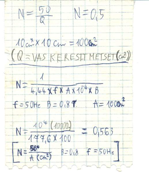

Előkerestem a trafóépítés képleteit:
50 Hz -re és normál vasmagra a trafó teljesítménye: Pszekunder = A^2 ahol Pszekunder az Watt, "A" pedig a trafóvas keresztmetszete cm^2-ben A trafók általános egyenlete: U=4,44*N*B*f*A*10^-4 "V" Ha f=50 Hz, és B=1.2 Tesla , akkor N primer = 37.6 * U / A Ha U=230 V N primer = 8648 / A ahol A = a trafóvas keresztmetszete cm^2-ben Ezek a képletek a Magyari Béla - Pintér István : Híradástechnikai képletgyűjtemény című könyvben vannak.

En anno sokkal egyszerubb kepletet hasznaltam egy radioamator kepletgyujtemeny alapjan.
50 Hz, sima vasmag (nem toroid, stb) Nvoltonkenti = 50 / vasmagkeresztmetszet (cm^2) Nprimer = 0.9 * Uprimer * Nvoltonkenti Nszekunder = 1.1 * Uszekunder * Nvoltonkenti Anno szakkozepben az en trafom 0.1 volton beluli pontossagu volt a nevleges terhelesnel, egyedulikent A tobbiek a hivatalos kepleteket vettek elo, B-t valasztottak a vashoz, stb, tok erdekes eredmenyeket produkaltak (terheletlenul 1.5 * szekunder fesz, terhelve, meg fele volt )

Plédául ez egyszerü: (#7234) ih.he . Ez inkább a lemezmagos trafókra igaz. A teljes: (#7117) spark2. Ezzel bárnilyen gerjesztésű és frekvenciályú trafó kiszámítható. /SI vaslemez, Hiperszil, stb./ Lehet, hogy egy kiszámítási példával könyebben meglehet érteni a képletet.
