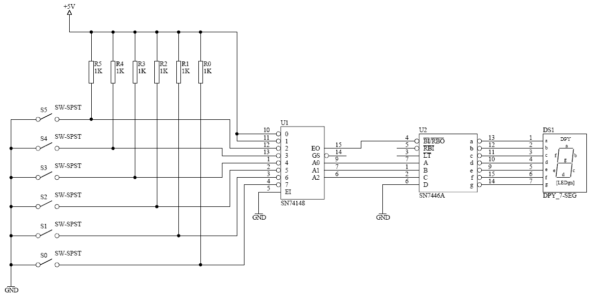

(#) Stadi hozzászólása Jún 24, 2010 /
Godzsi kérdésére válaszul összedobtam gyorsan egy áramkört. Remélem, működik.
Közös anódos kijelző kell hozzá, egy megfelelő előtét ellenállással (ez a rajzon nem szerepel!). Illetve az autós használathoz egy 5V-os tápegység. (Pl. 7805-tel; tele van ilyennel a fórum.)
Működés: S0-t gondoltam a hátramenethez, S1-S5 az előre 1.-5. sebesség. Az S utáni szám jelenik meg a kijelzőn. Ha nincs sebességben, akkor a kijelző üres lesz!
Lehetne finomhangolni, hogy az üres legyen 0 kijelzés és a hátramenet pl. "r", de ahhoz bonyolultabb megvalósítás kell, nem jön ki két IC-ből.

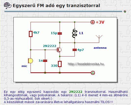

(#) hackerfish hozzászólása Jún 25, 2010 /
Megépítettem a csatolt kapcsrajzon lévő FM adót.
Ki szeretném próbálni, de a mobillal, és a hifivel sem sikerült megtalálnom.
Kb hány MHz-n sugározhat, ha L1 5 menetes?
( elvileg 88 - 108 között, de pontosabban kéne )
A 2N2222 helyett Bc547-et használtam, mrt azt írták, hogy az is jó bele.
Hogy lehetne kipróbálni?
(#) bazsoo válasza hackerfish hozzászólására (») Jún 25, 2010 /
Szerintem próbáld meg valami régebbi rádióval, ami nem digitálisan keres adókat. Ott talán pontosabban be lehet állítani a sávot.
(#) hackerfish válasza bazsoo hozzászólására (») Jún 25, 2010 /
Am mobilon 0,05 MHz-enként lehet léptetni.
Az nem elég?
Sajna nincs kéznél régi rádió.
De az automatikus állomáskeresőnek is meg kellene találnia nem?
Az antennát a telefon antennájához közel raktam (fülhallgató)
(#) gabi20 válasza hackerfish hozzászólására (») Jún 25, 2010 /
Ilyet típusú FM adókat én is csak régebbi kézi hangolású vevővel tudtam befogni. Digitális vezérlésűvel szinte lehetetlen.
(#) hackerfish válasza gabi20 hozzászólására (») Jún 25, 2010 /
Hát jó.
Megpróbálok beszerezni / kölcsönkérni egy régebbi rádiót, de addigra meghalok a kíváncsiságtól, hogy működik -e a kreálmányom.
