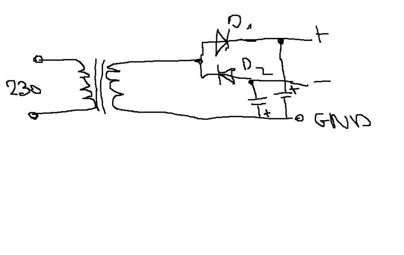

(#) flaci válasza trionaudio hozzászólására (») Máj 6, 2010 /
kösz a rajzot, érthető, csak megint van egy probléma:
12V 300W-os trafóm van, így akár 25A is eshet a diódákra. A legnagyobb dióda amit hestore.hu-n találtam az csak 8A-t bír. Tudsz esetleg olyan típusú diódát ami bírna ekkora áramot

(#) hapro válasza flaci hozzászólására (») Máj 6, 2010 /
Ehhez mit szólsz?
35A.
http://www.hestore.hu/kat_36.html?parA[]=35
sajna nem lehet a 35A-es diódáknak a hivatkozását direkt betenni, nem tudja értelmezni...de ha kiválasztod ott a 35A-eseket akkor látod..
(#) flaci válasza hapro hozzászólására (») Máj 6, 2010 /
hát az áramot bírná, úgy látom, dehogy rakjam be ebbe a kapcsolásba ?

(#) Doncso válasza flaci hozzászólására (») Máj 6, 2010 /
Úgy hogy megnézed, hogy egy graetz hídnak hogy állnak a diódái? Egyszerűen 2 diódát kötsz be. kicsit használd a fantáziádat is.
