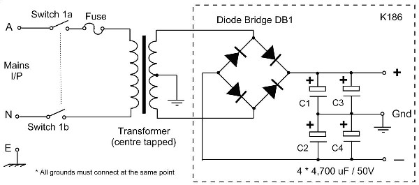

Azokat már néztem, csak érdekelne, egy modernebb kapcsolás, nyákterv, mostani méretű alkatrészekkel.
(#) (Felhasználó 51715) válasza (Felhasználó 51715) hozzászólására (») Máj 5, 2010 /
(persze a bal és jobb nincs közös testen)
(#) gaboca323f válasza (Felhasználó 51715) hozzászólására (») Máj 5, 2010 /
Ez ugyanaz mint a gyári rajz, Te is ezt használtad?
Jól látom, hogy kettős táp kell neki?
(#) (Felhasználó 51715) válasza gaboca323f hozzászólására (») Máj 5, 2010 /
Ugyanaz, csak nekem sztereó kellett.
Nem kell kettős táp, elég neki egy 19-20V 2A-es darab.
(#) Alkotó válasza (Felhasználó 51715) hozzászólására (») Máj 5, 2010 /
A csatolt rajzhoz kettős táp kell!
Van szimpla tápos kapcsolás is hozzá az adatlapon, de az más mint amit csatoltál.

(#) (Felhasználó 51715) válasza Alkotó hozzászólására (») Máj 5, 2010 /
Tehát akkor ez egy szimpla tápról nem fog rendesen működni?

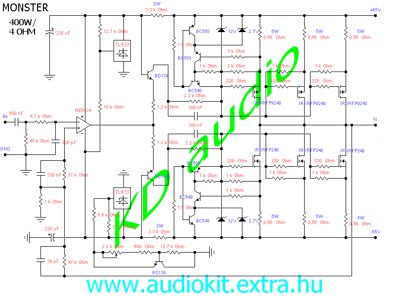

(#) peter81 hozzászólása Máj 5, 2010 /
Sziasztok.Egy 4-500w-os erősítő kapcsolására esetleg NYÁK tervére lenne szükségem.Tudna nekem ebben valaki segíteni.
Előre is kössz.
(#) hapro válasza peter81 hozzászólására (») Máj 5, 2010 /
Itt van ezen az oldalon legfölül.
Egyáltalán nem fog működni.
Szimpla táphoz van egy külön kapcsolás.

(#) peter81 válasza hapro hozzászólására (») Máj 5, 2010 /
Aha és működő kapcsolás?Nyákrajz esetleg van hozzá?
Igen működő kapcsolás. Nyákrajzát itt a fórumon megtalálod, monster erre keress.

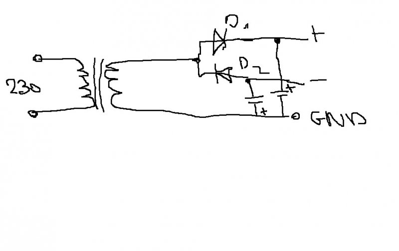

(#) trionaudio hozzászólása Máj 5, 2010 /
egyszerüen megoldhato
fogsz két diodát. lehetöleg nagyáramu legyen. és a trafod szekunder oldalára kapcsolod . az egyik kivetéshez. ugy hogy az egyik nyitoba . a másik zároba legyen elöfeszitve. igy a szekunder másik kivezeéséhez képes lesz pozitiv és negativ fesz. és ezeket elkokkal simitod és jo lesz. de igy a bugofesz 50 hz-el fog lüktetni . olyan mint egy egyutas együtemü egyenirányitás, ha gondolod rajzot is mellékelek üdv

(#) Alkotó válasza trionaudio hozzászólására (») Máj 5, 2010 /
Én szívesen megnézném azt a rajzot, amin egy trafótekercsből szimmetrikus feszültséget lehet csinálni. Nekem ez annyit jelent, hogy van egy GND, amihez képest van a pozitív és negatív kivezetés.

(#) trionaudio válasza Alkotó hozzászólására (») Máj 5, 2010 /
Hát ez az . cak hogy kicsit nyomi rajz de sztem érthetö a nagy elkokkal párhuzamosan rakni kell még 100nF-osat a nagy frekis zajok miatt
