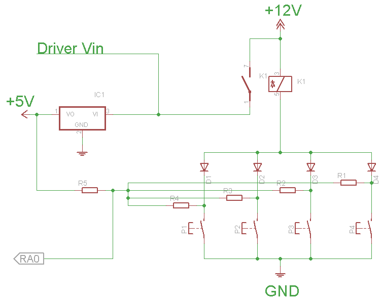

Búvárlámpa kapcsolásán agyalok. A lényeg, hogy adott 4 reed cső amikkel különböző állapotokat kapcsolok mágnessel a búvárlámpa házán kívülről. A csövek direktbe kapcsolnak egy kis relét ami ellátja majd a lámpát árammal, ill. a vezérlőjét (LED meghajtót) is 7805 stab után.
A lényeg az lenne, hogy meg tudjam különböztetni, hogy melyik reed kapcsolta be a lámpát, ezáltal lehet ugyanis kiválasztani a fényerőt.
A driverről tudni kell, hogy a kimenő áramát egy PIC12f683-al szabályozom PWM-mel a driver IC vezérlőlábán.
Namost a PIC egy analóg bemenetére kötve ha minden reed egy-egy fesz-osztót kapcsolna akkor már A/D -vel kitalálható volna az állapot.
Rajzoltam egy elképzelést. Szerintetek ez így működhet?

(#) proli007 válasza Lozsa hozzászólására (») Jún 27, 2010 /
Elvileg működhet, csak nem biztos, hogy célszerű is.
- Az osztó kikapcsolt állapotban is ad feszültséget a portára, ráadásul nagyobbat mint 5V. Ezért minimálisan a porta bemeneten egy zénert kell alkalmazni.
- Az osztó, mindenképpen fogyaszt áramot. Lehet akkor ebből már sokkal célszerűbb, a procit táplálni. Az majd bekapcsolja a vezérlőt, lámpát.. amit kell.
- Ha van vezérlő, amit a proci PWM-el vezet, akkor nem biztos, hogy szükséges még egy plusz relé alkalmazása, ami ismét fogyasztja az áramot. Ha a vezérlő IC-t nem lehet kikapcsolni, akkor legalább relé helyett egy Fet-el kellene kapcsolni.
- Ettől még a Reed cső maradhat az AD-val..
üdv! proli007

(#) Lozsa válasza proli007 hozzászólására (») Jún 27, 2010 /
Sok igazság van abban amit mondasz.
FET-et nem tudom hogyan kellene beilleszteni a relé helyett.
A relén amúgy ~4 Amper folyik át (40wattos lámpa).
Egyébként bármilyen ötletet szívesen várok, hogy hogyan csinálnátok másképp.
A lényeg ugye, hogy egy állapotban egy reed cső kapcsol kapcsol mindent.

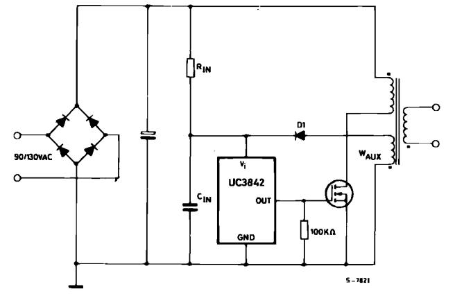

(#) B.I hozzászólása Jún 27, 2010 /
Azt szeretném kérdezni hogy az alábbi IC-t mire és hogyan lehet használi?
UC3842A.pdf
(#) hackerfish hozzászólása Jún 27, 2010 /
Conradban láttam többféle elektromos szúnyog riasztókat, az egyik például 9000 MHz-s hangot ad ki, és ez állítólag zavarja a vérszívókat.
A kérdésem az lenne, hogy ezek tényleg hatásosak -e, valaki használt -e már ilyet? Az jutott még eszembe, hogy ilyet astabil multivibrátorból is lehetne csinálni kis kapacitású kondikkal nem (fogyasztónak egy dióda, és egy hangszóró) ?
(#) kadarist válasza B.I hozzászólására (») Jún 27, 2010 /
Ez egy kapcsolóüzemű tápegység-vezérlő.
(#) B.I válasza kadarist hozzászólására (») Jún 27, 2010 /
Közben én is jobban utánanéztem és az alábbi kapcsolást találtam. Ez igy müködhet?
Ez egy abszolút minimál koncepció-alapkapcsolás. Egy ilyen komoly IC többet érdemel. Áramérzékelés a FET source-ről, snubber-kör a primer tekercsen, ezek mind hiányoznak.
Ezt egy kicsit érthetőbben is elmagyarázhatnád egy kezdő számára. Én csak egy sorkimenőt szeretnék meghajtani vele. FET-em az már van egy 2sk794 150W-os.
Hajtsd meg 555-el a FET-ed. Ez a vezérlő hálózati táplálásra és 40kHz feletti üzemre van tervezve. A sortrafó 20kHz-ig jó.

Én nemrég csináltam egy ilyen IC vel. Csak én 3845 el az alacsonyabb tápfesz igénye miatt. Monitor sortrafót hajtottam vele. Az adatlap 4. oldalán található kapcsolást építettem meg.
A monitortrafó jó nagyobb frekin is. Rendelj postán egy alkatrészkereskedésből, ha bontásból nem tudsz megfelelő alkatrészekhez jutni. Manapság az 555-ös IC olyan, mint a gyufa egy háztartásban.
