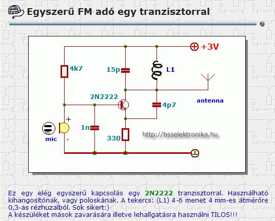

Azt hogy tudom megmérni?
Rá van kötve 5V, a csatlakozóknál 4.99V-ot mértem.
És a mikrofon bekötésében sem vagyok biztos.
Elvileg van pozitív és negatív lába, és a pozitív lábat kell a tranyó bázisára.
http://www.hestore.hu/termek_10022505.html?pic_id=9795
A mikrofon hátulján az egyik lábhoz 3 kis csík csatlakozik.
Ha jól mértem, ez a negatív, bár ebben nem vagyok biztos.
Ezt hogy lehet megállapítani?

(#) hackerfish válasza hackerfish hozzászólására (») Jún 25, 2010 /
Eszrint jól mértem. Ahol a három csík van, az a Gnd.
http://www.hobbielektronika.hu/forum/files/be/be5103d09a481b9290d0f...4e.jpg

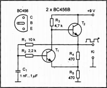

(#) B.I hozzászólása Jún 25, 2010 /
Az alábbi kapcsolás max. hány Hz-t tudhat? A válaszokat előre is köszönöm.
(#) zolika60 válasza kistigris88 hozzászólására (») Jún 25, 2010 /
Nem lesz semmi probléma. Az meg, hogy hogyan szól nem a leadott teljesítménytől függ csak. (ami 8 Ohm esetén valóban kisebb) Tehát nem fog gyengébben szólni.
(#) kadarist válasza B.I hozzászólására (») Jún 25, 2010 /
Nagyfrekvenciás célra miért nem szinuszoszcillátort használsz? A négyszögjel rengeteg felharmonikust termel, ráadásul torzul is a jelalak nagyobb frekin.
(#) B.I válasza kadarist hozzászólására (») Jún 25, 2010 /
Azért nem használok szinuszoszcillátort mert nem tudom hogy mi az. A jelalak ugysem számit. Az mit jelent hogy rengeteg felharmonikust termel?
A négyszögjel felharmónikusairól: Bővebben: Link
Az oszcillátorokról általában: Bővebben: Link
Szuper doksi: Bővebben: Link
Tessék elolvasni!

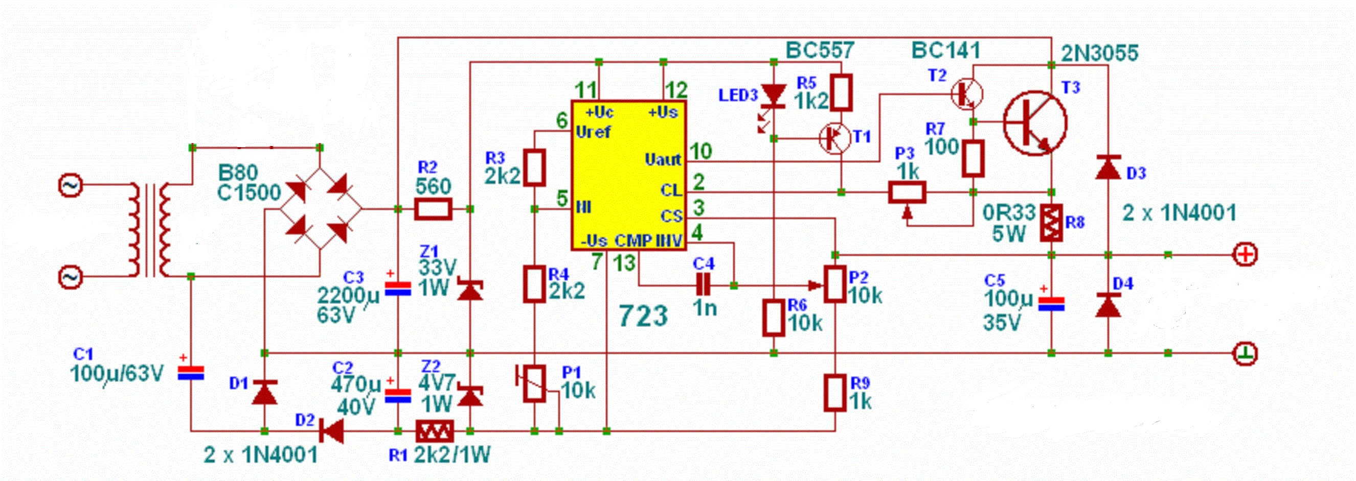

(#) storm hozzászólása Jún 26, 2010 /
Azt szeretném kérdezni, hogy a csatolt kapcsolás működhet-e ha így megépítem, illeve hogy a kiemeneti fesz levihető-e 0V-ig. R7-nek mi a szerepe?
köszi
(#) kadarist válasza storm hozzászólására (») Jún 26, 2010 /
Igen, működhet. A 100 ohm a kimeneti Darlington-pár munkapont beállítója.
Egy másik verzió: Bővebben: Link. A LED az áramkorlát belépését jelzi.
(#) storm válasza kadarist hozzászólására (») Jún 26, 2010 /
Értem, köszönöm a választ!
Amúgy az eredeti kapcsolás(csatolva) azért hagytam ki pár alkatrészt, mert az áramkorlát számomra felesleges viszon a 0V-tól való szabályozás fontos lenne.
Az áramkorlátnak nincs köze a nulláról induló feszültségnek. Áramkorlát kell, főleg ha labortápnak akarod használni. Ne töltsd fel a képet ilyen sokszor, nincs értelme.
Azt tudom, hogy semmi köze a 2-nek egymáshoz és ha jobban megnézed, a 2 kapcsolás nem ugyan az. Mivel az egyik(az utóbbi) abba van áramkorlát, még amit legelőször csatoltam abba nincs. Elvileg 0V-ról indul a szabályzás de mivel jópár alkatrészt kivettem, ezért úgy gondoltam, hogy megkérdezem így még működőképes-e.
És még annyit had kérdezzek, hogyha az áramkorlát nélküli kapcsolásban R7 ellenállást elhagyom mi történik?
Az áramkorlátot nem vetted ki. hisz az R8 (áramfigyelő ellenállás)ugyanúgy be van építve a 2-3 láb közé. Legfeljebb a szabályozhatósága és a visszajelzése szűnt meg. Zárd rövidre az R8-at, és akkor tényleg nem lesz áramkorlátozás.
Elnézést, lehet, hogy kicsit félreérthető vagyok de nem nagyon vagyok tisztába a fogalmakkal csak naggyából tudom mire való.
Szóval..a második kapcsolásban van egy olyan labortápegység amit 0V-tól lehet szabályozni, illetve szabályozható az áramkorlátja. De mivel nekem a szabályozható áramkorlátra nincs szükségem arra viszont igen, hogy 0V-tól lehessen szabályozni a feszültséget. Ezért az első kapcsolásban megpróbáltam kiszedni azokat az alkatrészeket, amik szerepet játszanak az áramkorlát szabályzásában, illetve az olyan alkatrészeket amik nélkül még működhet a táp, törökedve a legegyszererűbb kapcsolási rajzra.
Szóval a kérdésem az, hogy mi történik akkor, hogyha az első kapcsolásban elhagyom az R7-et illetve hogy a kimeneti feszültséget lehet-e majd 0V-tól szabályozni?
Köszi
Ajánlatos az ajánlott kapcsolást alkalmazni, nem takarékoskodni filléres alkatrészekkel. Nem véletlenül van ennyi és olyan alkatrésszel megépítve ez a nagyon jó kis stabilizátor. Kár lenne rontani a tulajdonságait. Áramkorlát KELL!
Kiveheted az R7-et. Nézd meg, hogy akkor mi történik a kimeneti feszültséggel. Kísérletezz!
