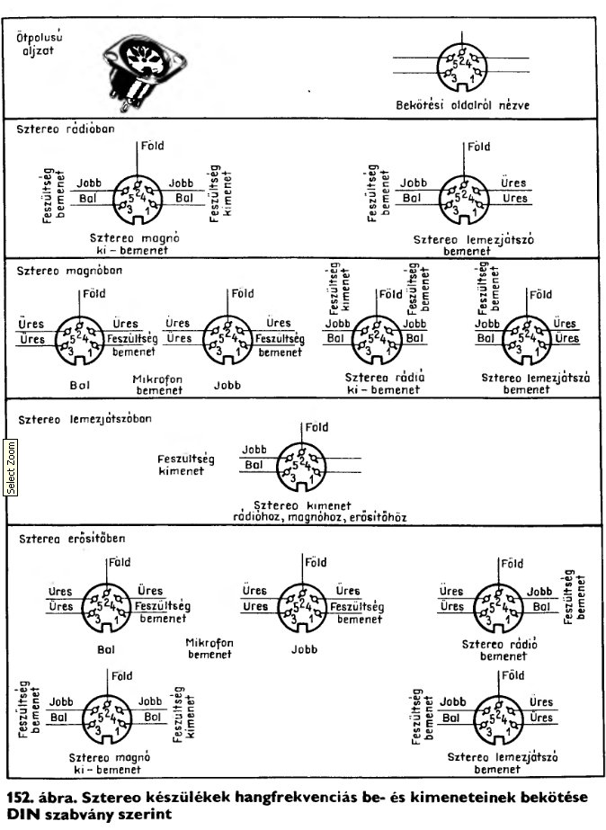

Szereztem egy ilyen csoda erősítőt egy kicsit rossz állapotban van szegénykém, de szól . Az lenne a kérdésem hogy a bemenetein (Stuel dugó) melyiken lenne érdemes be mennem és melyik pontjain. Mert meg próbáltam be menni az első kettőn de halkan szól de ha közvetlenül megyek rá a panelra jól szól. Úgy hogy arra gondoltam hogy a csatlakozónál mentem be rossz ponton. Valaki tudja véletlen melyik lábakon kell bemennem. Előre is köszönöm a segítséget. Sziasztok.
A Tuchel csatlakozó bekötése általában 3-as bal bemenet, 5-ös jobb bemenet, 2-es a test. Érdemes azonban az erősítő nagy szintű bemenetét módosítani a HIFI magazinban közölt leírás alapján. A végfok részben pedig a 3-3 trimmer potit mindenképp érdemes újra cserélni. Üdv: Pioneer
Akárhogy nézem a képet, pont fordítva van. Az 1 és a 4 a bemenet és ezek nálam is így vannak kötve mindenhol.
Akkor lehet, hogy tükörből nézed?
Sztereó erősítőnél, ha jobban megnézed a képet a 3-as és 5-ös láb a feszültség bemenet.
Vagy esetleg tekintsd meg az erősítő kapcsolási rajzán.
Ez jó mert a szabvány szerint a mikrofon és a rádió pont fordítva van (nehogy ugyanaz a kábel jó legyen mindenhova). A lényeg hogy nekem minden készüléken (gyári is van köztük) az 1 és a 4 a bemenet. Eddig össze tudtam kötni mindent mindennel
