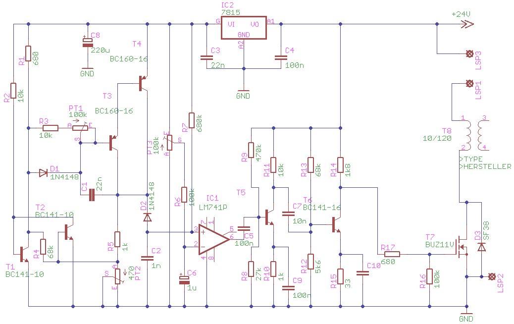

Ma este összeraktam egy PWM-et 555 -tel és nehezen de sikerült elernem a kívánt frekit de a kimenő jelnek a LOW szintje a rövid impulz nekem pedig a ford1tottja kellene . Mivel a nagyfeszhez jobnak mutatkozik a rövid impulz. A hosszab csak továb tarja nyitva a fettet és felesleges áram fojik ami csak fűti a tranyót.Foglalkozott-e már valaki evel a probléméval?

Nem értem ezt a rajzot, mi az a potméter+bc546+15k és a végére 24v?

Hát a bázisban lévő potival kell beallítani hogy a tanyó jól nyisson de az IC ne veszitse el a stabilitasát. A 24 Volt lehet hogy még több is lessz mert az már a fett tápjára kötödik. Jelenlegi kisérletekben egy IRFPG 50 - es van használatban de ennek is kell egy kis hűtés ! Ez a kapcsolás most még pokhálós kivitel de mivel látom hogy igy talán jólesz amarossan panelra fog kerülni.
(#) Hetope hozzászólása Ápr 26, 2010 /
Azt hiszem hogy még egy magyarázattal tartozom !
A rajzon csak a megoldáa lényege van ! Nincs rajta a tápok szűrése , miről jöna táp és az sem hogy honnan lehet levenni az inpulzusokat mert úgy gondoltam hogy aki szeret kisérletezni az mar úgy is tudja hogy pl: a jeleket egy földelt emitteres kapcsolásnál a kolektorról lehet kicsatolni . Ha nem illik ezen oldalakon igy leközölni rajzokat csak szóljatok de én nagyon megörültem a sikernek ugy hogy csak a leg lényegesebbeket vetettem papirra.

Időközben rengeteget kisérleteztem és eljutottam egy megoldásig de még ez sem tetszik eléeggé de már elég stabilan gyujtogat. Ha valalkinek tetszik megépítheti
(#) mpisti válasza Hetope hozzászólására (») Máj 5, 2010 /
Ha szeretnéd hogy más is megépítse, egészítsd ki ,hogy minden alkatrész érték rajta legyen a rajzon.(pld: R13;R14;R15 stb...)

Köszönöm a figyelmeztetést . A bajok úgy születtek hogy ezekkel az alkatrészekkel sok bajom volt mig be nem állitottam a 10 voltos impuzusokat a mosfet bemenetére. Különben az alap egy PWM de az oszcilátorját a hangfrekitől egész megaherces tartományban lehet hajtani a C1 cseréjével vagyis kinek mijen vasmagja van ! Itt melléklem a javított rajzot aa előzőt lehet törölni .
