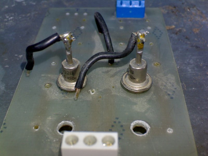

Épített már valaki a képen látható egyenirányító hídból (KBPC 2506 DR
Diódahíd 25A / 250V QDR)tápot hidalt sztereó7294-hez?Infó kellene, mennyire melegszik.Feszűltség+-26dc, hangszóró 8ohm, 10 000mf elko. Dupla hídas táp+- 50% hangerő kb 40-60 cfok nekem kicsit magasnak tűnik. Ha van tapasztalat, infó ossza meg velem.

(#) hangszoros válasza Pókapó hozzászólására (») Máj 3, 2010 /
A képről a tipus nem derült ki, de ettől fügetlenül ilyen tokozású diódát ne használj audiora. A tok roszhangú
(#) Bassmester válasza Pókapó hozzászólására (») Máj 4, 2010 / 1
A képen 2 db orosz, KD 202V tipusú Si dióda van, 100V/5A a tűrése. Manapság nincs értelme felhasználni szinte semmire, pláne erőlködőhöz. Egy 10A/200V -os Graetz-kocka ( a KBPC 2506-od 600V/25A-es, tehát megfelelő) és 1-1 db 4700µF/50V-os (Jamicon, Yageo, Samwha, stb) olcsó kondi csatornánként, teljesen jó hozzá. Az egész tétel nem kerül 1000 Ft-ba sem, viszont hangminőségre lealázza bármelyik idejét múlt, ruszki diódás/MM elkós tápot. Ezt érdemes komolyan venni, mivel a 7294-en szinte bármilyen alkatészkülönbség meghallatszik. (tapasztalat)

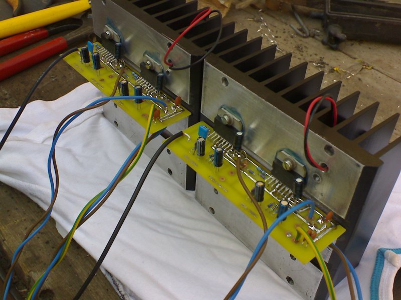

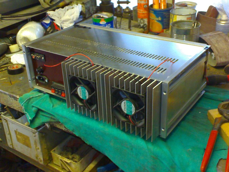

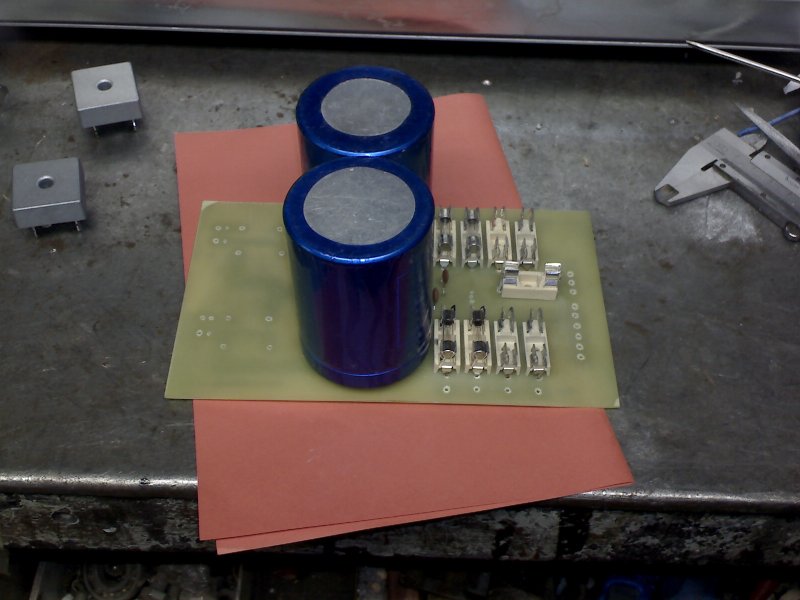

Pár kép a most készülő erősítőről
Jól néz ki
Jókora nagy dög lesz... hangosítási célra csinálod talán?
A tápra megéri nagy gondot fordítani és tisztességesen méretezni, adva a minőségi alkatrészekre is.
A hidalt nyákot Te tervezted? Csak azért kérdem, mert ilyet még nem láttam.
Még egy hasznos tipp: a tokokat ne a képen látható módon erősítsd a bordára! Szigetelés nélkül hűtőpasztával csavarozd őket egy legalább 6mm vastag 20mm széles megfelelő hosszúságú alu, vagy réz lapra és a lapot szilikon szigetelőlappal és elszigetelt csavarozással rögzítsd a bordákra.
Ezáltal gyorsabban elvezetődik a hirtelen keletkező hő, nem fog a hővédelem miatt tortyogni a végfok, jobban ki lehet majd vezérelni. Hiába vannak rajta a nagy ventis bordák, ha már rögtön a tokok hátán megakad a hőátvitel.

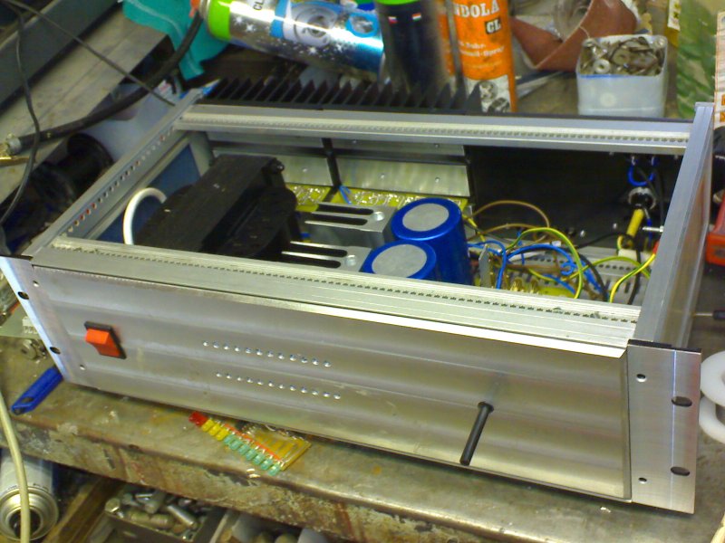

Szobai erősítő lesz, csak a trafó teljesítményét szeretném kihasználni,azért a teljesítmény. ha már lúd legyen kövér Négy csatorna lesz benne, ha készen lesz. A panelt én terveztem, az első fotós nyákom. Az ic szigetelését át fogom alakítani, a következő két panel beszerelésekor. Mégegyszer köszönet.
(#) Bassmester válasza Pókapó hozzászólására (») Máj 6, 2010 /
Mekkora a trafó? A képre ránézve én maximum 400 VA-re saccolnám. Ha nem tévedtem legalább 100%-ot lefelé, akkor két hidalt csatorna is (nem ám négy) komoly terhelést fog jelenteni a tápnak, ha ki akarod hajtani.
(#) Pókapó válasza Bassmester hozzászólására (») Máj 6, 2010 /
A trafóra nem tudok mit mondani, nincs rajta tábla.A szekunder 1.9mm-es huzal, a primert nem tudtam megmérni.Ma meghajtottam az erősítőt egy pár sorba kötött (2x25cm)hanszórós ládával, szép dinamikus mély hangot produkál ez az ic(szerintem).A tápot mérve 0,5 dc volt esést mértem max kivezérlésnél(digit multim,szkop).Érdemes lenne megtoldani követő tranyókkal, hogy 8 ohmmal megbírkozzon, vagy nem lenne értelme? Hobbi erősítőnek építem, nem lesz hajtva tartósan.Ha untatlak szólj, csendbe maradok.
A hídnak nem lesz baja a 8 Ohm -mal, ha nagyon jó a hűtés és +/-40V alatti a tápfesz. A fél volt esés az valóban jó... hol mérted? A trafón, vagy a végpanelen?
