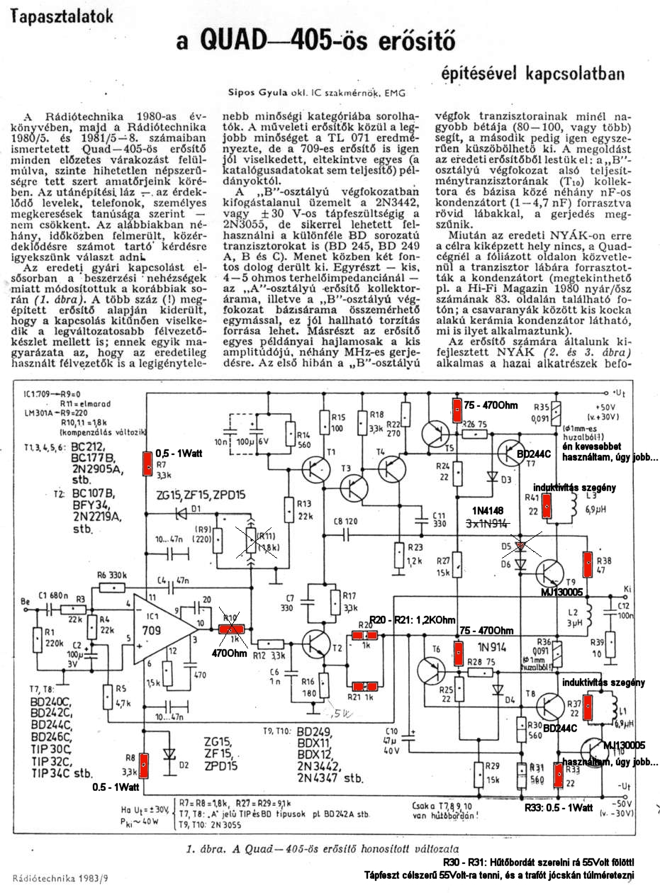

(#) Macload007 hozzászólása Feb 28, 2007 /
Meg tudja valaki mondani, hogy a Quad-ba a 15 V-os Zéner dióda helyett jó-e a 12V-os (csak az van itthon)? Természetesen mindkét oldalra (+-)azt tennék.
Válaszokat köszönöm.

(#) Metex hozzászólása Feb 28, 2007 /
Szerintem, egész nyugodtan berakhatos a 12V -os Zenert. Az általuk stabilizált feszültségek / -/+ 12V / csak az IC-t táplálja, hogy +-12 vagy vagy +- 15 a tápfesze nem fogja befolyásolni a működését.
A kimeneten lévő egyenfeszölséget, a leírtak alapján az okozhatja, hogy a végtranzisztorokat nem megfelelően szigetelted el egymástól és a hűtőbordától.
(#) dB_Thunder válasza Macload007 hozzászólására (») Feb 28, 2007 /
Természetesen tehetsz bele 12 voltosat is, de akkor számolni kell azzal, hogy a max kimenőteljesítmény csökkeni fog. (én inkább nagyobbat tennék bele pl: 18voltosat)

(#) Macload007 válasza dB_Thunder hozzászólására (») Feb 28, 2007 /
Köszönöm a segítséget, én is valami ilyesmire gondoltam, de ennyi ismeretem nem volt sajnos erről a dologról.
Akkor jobban járok, ha veszek 15V-osat mert a tápfesz +- 42 volt.
Mivel csináltam már több mint 300watos quadot is, ezért tudom. A 200w-hoz nemsok átalakítás szükséges: az áramlimit átállítása, a "nagy" végtranyók cseréje, kicsit emelt munkaponti áram az A osztájú végfoknál, és emiatt pár nagyobb teljesítményű ellenállat. A neten találsz róla fotót, olyan jó minőségüet, hogy tisztán látszik a különbség.

(#) ThomAce válasza Macload007 hozzászólására (») Márc 6, 2007 /
Nos...
A BD242C-t már el is felejtheted. Nekem az összes felrobbant!
A BD249C meg nagyon gyenge tranzisztor. 12 - 24Voltig használható az a tapasztalatom. 40 volt fölött már necces a dolog.
Tuningoláshoz a tranzisztorok:
BC212C (ez lehet más típus is, nem igen érzékeny rá úgy vettem észre)
BD244C az A osztályú fokozatba
MJ130005 végtranzisztornak.
Ez utóbbi 250Wattos tranzisztor, ami a gyártó szerint 100% -ig tesztelve van 50Volt / 5A terheléssel. Ez bőven elegendő. Az ára kicsit borsosabb, de nagyon jó tranzisztor.
Amiről még gondoskodnod kell, az a nagyobb tápfesz, mivel a Quad 45V-on a nagy vesztesége miatt nem képes leadni 100Wattnál nagyobb teljesítményt, csak akkor, ha az ellenállást csökkented. (terhelésre gondoltam)
A rajzot később belinkelem majd.
Az én Quad-om saccra olyan 300Watt körüli teljesítményt nyom ki 64V-on, 4Ohm-al terhelve, de igazán kipróbálni nem tudtam, mert a 200Wattra tervezett hangváltók és 200Wattos hangszórók mindíg megnyekkentek.
Trafónak természetesen saját kezüleg tekercselt Hiperszil magos 1 - 1500Wattos trafót használok.

(#) ThomAce hozzászólása Márc 6, 2007 /
Íme a kis módosítás.
Az első dolog, hogy én alapból induktivításszegény ellenállásokat használtam a tekercseknél, mivel amire figyelmes lettem, az az igen nagy frekvenciás torzítása a Quad-nak, ha az ellenállások gyenge mindőségűek.
A tuningolásnál az "alsó" 22Ohm-os ellenállást célszerű 0,5 - 1Wattosra cserélni, biztos ami biztos. Nekem már égett el, és emiatt az erősítő csak kattogott, a zenét élvehetetlenné téve.
Amennyiben a kimenő feszültség elcsúszik, vegyünk ki egy diódát a megjelölt helyről.
A másik, hogy a tuningolásnál egy nagy problémával szembesültem. Ez pedig nem más, mint a tápfeszültség ingadozásából ( akármekkora a trafó, akkor is ingadozik!) adódó zajok, amiket a Quad igencsak negatívan tolerált. Erre a megoldás a gigászi puffer kondenzátor ( 10 - 15000mikro vagy ennek a kétszerese) és a megfelelő nagyfrekis hidegítés. 10 és 100nF-es kerámia kondikat használtam erre a célra.
45Volton a teljesítményfokozást csak kisebb terheléssel lehet elérni ( c.a. 2Ohm ), és akkor is kell a nagyobb teljesítményű tranzisztor a kimenetre.
A Quad-omat köbö 6 éve építettem és egyben tuningoltam meg. Előtte is volt Quad-om, és már vagy 10 éve építettem az elsőt.

(#) ThomAce válasza Macload007 hozzászólására (») Márc 7, 2007 /
Hibajavítás:
Mivel nem tudom, hogy az eszem hova tettem, nem jó végtranyó számot írtam a rajzra. Ezt most orvosolnám.
MJ15003 a tranyó pontos típusa!
Sorry a hibáért, de influenzával küszködöm
A végtranyó duplázással én is próbálkoztam.
Aztán két teljes panel szétégetése után ( meg a dupla végtranyók ) úgy döntöttem, hogy inkább keresek nagyobb teljesítményű tranzisztort.
A tranyó kettőzéstől mindíg idegenkedtem, mert a két - két tranzisztort szorosan egymás mellé kell tenni egy hűtőbordán, és nem beszélve arról, hogy válogatni kell, hogy megfelelő legyen a kettő. Ha az egyik kicsit eltér a másiktól, az A fokozat olyan szépen fog füstölni, mint állat! Meg az egész erősítő használható rezsóként is, a teljesítménye meg a vártnál kisebb lesz.
Az meg már csak hab a tortán, hogy a Quad405 ritka érzékeny a végtranzisztorok ( A és B fokozat egyaránt ) vezetékének kiépítésére, minőségére.
A jelenlegi Quad 405-ömben egy speciális vezetéket használok, amit szinte alig lehet forrasztani. Nem, nem alumínium, ez valami más.
Viszont a tekercseket AL huzalból készítettem, és pillanatragasztóval itattam át. Így a kikapcsoláskor keletkező nagyon magas sípoló hang megszűnt.
(a sípolás a vezetékek miatt van)
Abban az esetben, ha az A fokozat végtranzisztorait nem a panelen kívánjuk elhelyezni, nagyon vigyázzunk!
A kis millerkapacitást az alsó B végtranyóról szedjük le, az A fokozat tranzisztoraihoz pedig használjunk 2 eres, egy árnyékolásba csavart hangkábelt. Mivel az áramerőssége teljes kivezérlésnél sem éri el a 2A-t, a jobb minőségű kábel tökéletes. 15cm-nél hosszabb kábelt így sem használhatunk. Az árnyékolás egyébként a tranyók emitterére kerül.
Ha sima kábellel kötjük be, akkor az A fokozat tranzisztorainál van szükség 1 - 1 db 150pf-es kondenzátorra, különben pattogó hangot ad az erősítő.
Ezek voltak az első tapasztalataim a különböző tranzisztorokat felhasználva tuningoláskor.
