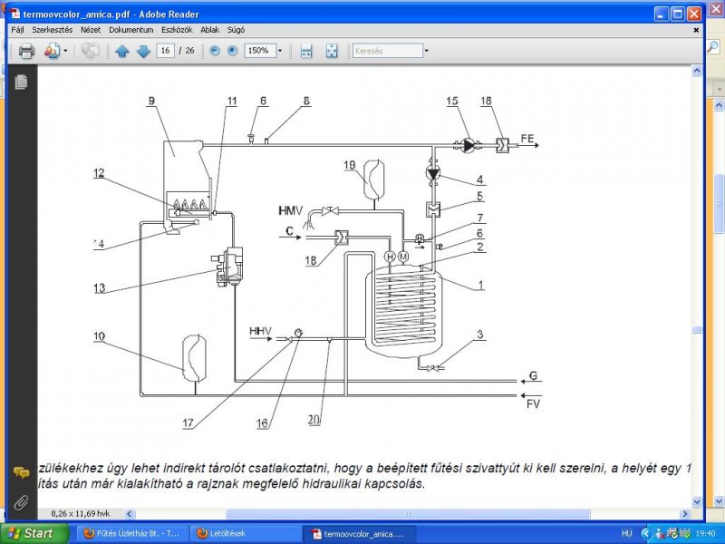

(#) VIM válasza bubuc17 hozzászólására (») Máj 11, 2010 /
Erről volna szó? Ilyen típusú a felépítése? Ha igen, akkor a 18-s visszacsapó szelep nem zár le valami miatt.
(#) DodiT1 válasza VIM hozzászólására (») Máj 11, 2010 /
Nem mindig van időm belenézni a fórumba.Egyébként a hiba a rajzon az 5 számú visszacsapószelep ami közvetlenül a HMV szivattyú alatt található.Van olyan változat ahol külön építették be,és van olyan ahol a csövet felduzzasztották és abba van .Valószínű a tiéd is ilyen.Egyébként ha elzárod a fűtési előremenőt a problémád nyárra megszűnik.A baj csak az hogy ezt az alkatrészt márkaszervizek tudják rendelni cikkszám alapján.De ha kiszeded megpróbálhatod vízkőoldóba megtisztítani.A 18-as a recirk ág visszacsapó szelepe,lehet nincs is neked.

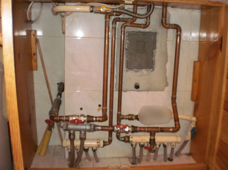

(#) gerick hozzászólása Máj 23, 2010 1 /
Van egy Vaillant gázkazánunk, kb. 5 éves. (fénykép róla mellékelve) 2-3 nap alatt teljesen elengedi a nyomást; mindíg utána kell töltenem. A leeresztő szelep nem csöpög, nem folyik. Ha valakinek van valami ötlete; akkor előre is köszönöm a segítséget!
(#) ptesza válasza gerick hozzászólására (») Máj 23, 2010 /
Falon kívül mennek a fűtési csövek?
Ha az aljzatban akkor van kiépítve osztó?
Ha minden kötés a , könyök stb a betonban van akkor nagyon nehéz lesz megtalálni a hibát. Elöbb utóbb elkezd vizesedni valahol a fal .
(#) gerick válasza ptesza hozzászólására (») Máj 23, 2010 /
A csövek az aljzatban mennek; kiépített osztó van. Kb fél éve kezdődött ez a jelenség. Szivárgásra én is gondoltam, de sem a fal, sem az alsó szomszéd nem ázik.
(#) ptesza válasza gerick hozzászólására (») Máj 23, 2010 / 1
Akkor szerencséd van ,mert így könyen kiszűrhető a hiba. Feltölteném 1.5-1.8 -ra és az osztón lezárnék minden kört . Ha így is veszti a nyomást akkor a kazánnál kell keresni a hibát , ha megtartja , akkor egyesével nyitogatnám rá a fűtési köröket az osztónal. Ki fog derülni, de beletelik pár napba.
Köszi a válaszodat! Megyek is, zárom a köröket és figyelek...

(#) gerick válasza DodiT1 hozzászólására (») Máj 24, 2010 /
A tágulási tartályt nem tudom beállítani, mert nincs (kép lent).

(#) DodiT1 válasza gerick hozzászólására (») Máj 25, 2010 /
A tág tartályt a kazánba keresd.Piros kör alakú és autós szelep van rajta.

(#) gerick válasza DodiT1 hozzászólására (») Máj 26, 2010 /
Dodi köszönöm a válaszodat! A tág tartályt tegnap este beállítottam ahogy írtad; azóta tartja a nyomást!
