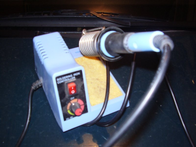

csak azért érdekelne mert most egy voltcraft ls50-el űzöm az ipart de a gyári páka gyakorlatilag forrasztásra alkalmatlan és hát úgy döntöttem hogy veszek egy jobb pákát de még nem tudom milyet.

Én itthon az 1700Ft-os solomon pákával, házilag épített hőfokszabályozóval tűheggyel 0402-es raktam már fel, bár nem volt a legszebb, de működött. Arról nem beszélve, hogy akkor még nem használtam flux-ot, csak sima gyantát.
akkor marad a solomon páka egyenlőre nem tervezem hogy 0603-alá mennék.

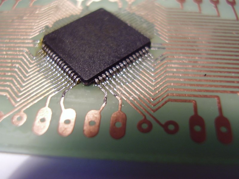

Én nem profin , de nagy bátorsággal forrasztottam első SMD IC-met PIC18F67J50 TQFN64 - es tokozással. Egyszerű 5000 HUF-os páka + folyasztópaszta + forrasztóharisnya . A nyákot Waterbear- fórumtársunknál rendeltem , ő fólialaminálós fotoeljárással csinálja a nyákokat. Forasztás lényege : - pozícionálás : csipesszel az IC- a nyákra szorítottam majd 15-20 perc finom tologatás - forrasztás : lábakra merőlegesen húzni a pákát , kevés ón , sok folyasztó használata - felesleges ón leszedése harisnyával -műszeres ellenőrzés -zárlat , szakadás Nálam két rövidzár volt két -két láb között forró pákával megszüntettem. Azért egy hibát elkövettem. A folyasztópasztát sima higítóval távolítottam el így az IC felirata is eltűnt. Szóval fiúk , lányok csak bátorság és kitartás ! Üdv! Qka

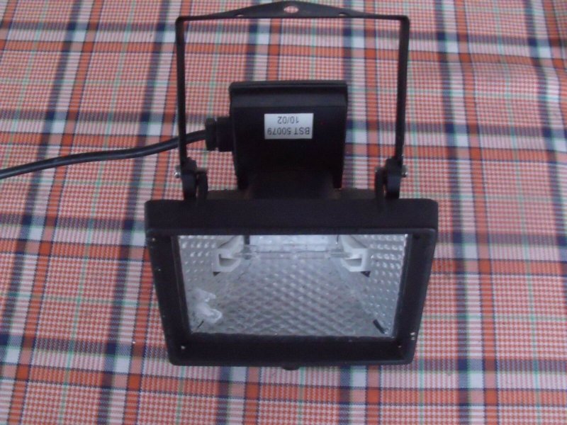

Régóta törtem az agyamat,hogy lehetne BGA-t forrasztani,golyózni.. A forrasztás az már régebben megoldódott egy 150W-os halogén lámpa a legjobb megoldás mivel kb 15-25 perc alatt lehet egy alaplapon a BGA chipet annyira felmelegíteni,hogy az a helyére ugorjon majd a lámpa ki be kapcsolásával a finom "reflow" szerű visszahűtést mi 10-15 perc.. A forrólevegős pákával ellentétben így nem görbül meg az alaplap sem a chip és az eredmény tökéletes lesz ha az ember már érzi a megfelelő hőprofilt és persze mérem is egy műszer szondájával.. Most szeretném megpróbálni a lehetetlent is kivenni egy cshipet,feltisztítani a helyét ,újragolyózni és visszaforrasztani.. Beszereztem egy halom rossz alaplapot a gyakorlásra. A golyózás az ami a legnagyobb fejtörést okozza de a tegnapi első teszt után ez a dolog is megoldódni látszik. Szóval vékony forrasztóónból apró kis szeleteket vágtam és szépen egymástól pár milliméter távolságban elhelyeztem őket egy alumínium lemezen majd az újonnan beszrzett gázos szúrólángos pákával megmelegítettem így tökéletes kis golyók keletkeztek a kis darabkákból. Utána ezeket szépen nekiálltam ráragasztgatni a BGA chip aljára úgy,hogy előtte megkenegettem drenatulált szeszben oldott gyantával mi kicsit ragad mikor odakenem és ép megfogja a golyót mennyire kell ha mind felkerült megmelegítem a lámpával és kész a golyózott chip. Utána lemosom jó erősen alkohollal és beillesztem a helyére majd szépen rámelegítem.. Ez a terv. Egy chip kb felét készítettem el a módszer működőképességének ellenőrzésére elég jó az eredmény csak a golyókat kell egyforma méretűre gyártani mihez még agyalok egy kis szerkezeten mivel egyforma darabokat lehet vágni az ónból és állítani is tudom. Egy sablon elkészítésén is gondolkodom azzal gyerekjáték lenne a helyére juttatni a golyókat. Ha ez a módszer életképes teszek fel fotókat róla és kiváltom az iparengedélyt (ezzel nagyon sokat lehet keresni)

Sziasztok! Hogy ne csak a szám járjon meg írogassak ide tettlegességet követtem el és felgolyóztam életem első BGA tokozású integrált áramkörét. Az egész folyamathoz amit használtam (nekem a házi körülmények közti kivitelezés a fő cél) egy 150W-os halogénlámpát egy injekcióstűt,Weller pákát és ónszívó harisnyát (a feltisztításhoz) egy gázpákát a golyókészítéshez (akár egy palacsintasütő is megteszi a gázon) fenyőgyantát oldottan denszezben,nagyító,szike az ón darabolásához. A golyók nem lettek egyformák van bent szórás rendesen de ezzel nem igen foglalkoztam csak azt akartam magamnak bizonyítani,hogy az oldott gyantával odaragasztott kis golyók rendesen a helyükre futnak e nem lesz e olyan mi összefolyik a szomszéddal

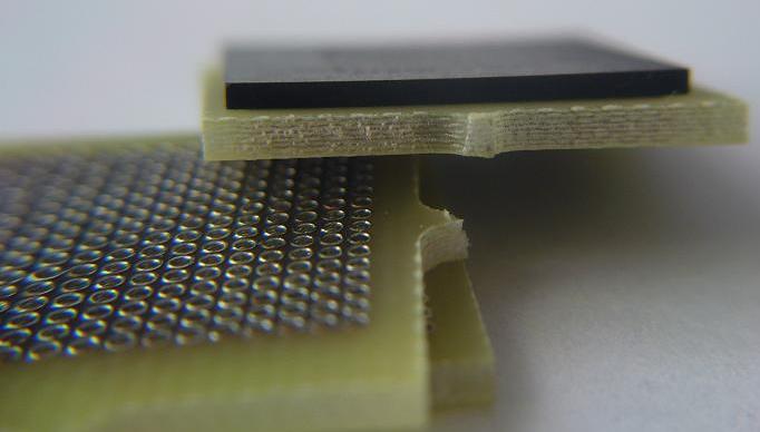

Nyár elején én is foglalkoztam bgakkal, habár kicsit más módszerrel. Az ötletem az volt hogy csinálni egy furatgalvanizált nyákot ami csak furatokból áll, a furatokba épp beleillenek a gömbök, majd valahogy megforrasztani őket, utána szigetelt rézdróttal ide-oda elvezetni. Persze házilag meglehetősen nehéz lenne ezt a nyákot legyártani, úgyhogy párat nyák gyártó cégtől, az eredmény a képeken látható, a nyák túl vastag talán majd legközelebb vékonyabbat kérek. Forrasztani még csak egyet forrasztottam be, be helyzetem a nyákba a bga-t és alulról pákával forrasztottam be. Nem mindenhol futott az ón a bga gömbjéig de ezt a lukba helyezett drót megfogja oldani. Másik megoldás az lenne hogy a furatokat megtöltöm forraszópasztával és úgy megsütni de se pasztám se működő hőlégfúvóm nincs. Egyenlőre nem is foglalkozom vele. A képeken egy xc3s200 xilinx fpga van, 256darab, 1mm közzel elhelyezett, 0.5mm átmérőjű golyók. A nyák tervében 0.6mm lukakat raktam mert a technológia miatt kicsit kisebb furat lesz a kész nyákon, amint látszik szépen hézag nélkül beleillik a nyákba az ic :integet2:
Szia! Én is gondolkodom sablon készítésén azt ráteszem és rászórom a golyót és kész.. Azon én is gondolkoztam majd,hogy ha a golyók a helyükre kerültek egy finom vízpapíron megtolom így egyforma lesz a felületük mind hozzáér az alaplaphoz.

Teamécses meg hülyeség (hozzáteszem kipróbáltam de az nem tudja felmelegíteni az biztos) Legalább is az olcsó ipari mit nem erre találtak ki.. Én azzal kezdtem a reflow kísérleteimet és nem sikerült egy sem. Egy a mellékletben látható 150W-os halogén lámpa lett a "műszerem" igaz kicsit időigényes még felmelegszik a lap (van mikor fél óra) de nem tudja a chipet tönkretenni. Egyszerűen nem tudja túlmelegíteni ép elérem vele az olvadási hőmérsékletet.. Ez a lámpa körülbelül 20-25 notebookot hozott vissza elsőként az enyémet mi megy is kb két éve.. Égőt azt azért nem árt betankolni mert hamar ki tud olvadni Eddig csak melegítéseket csináltam de most az újragolyózott chipet is megpróbálok berakni mi elméletileg az ólmos golyókkal tová bírja és jóval alacsonyabb az olvadáspont így a beforrasztás is könnyebb. Messze vagyok még attól,hogy vállaljam is komoly alaplapok javítását de kísérletezem. Egyelőre ilyen módon próbálom mihez szinte minden elektrósnak megvan a felszerelése ,hogy aki csak egyet akar magának megcsinálni és nem sajnálja akkor ha úgy érzi nekiállhat és nem kell 15-20 ezret fizetni érte (főleg ha maga a hardver nem ér annyit). Később tervezem a digitális állomás beszerzését is de az izzós hevítést is akarom fejleszteni tovább és lehet,hogy az lesz amivel majd tudok már megbízhatóan is javítani..
