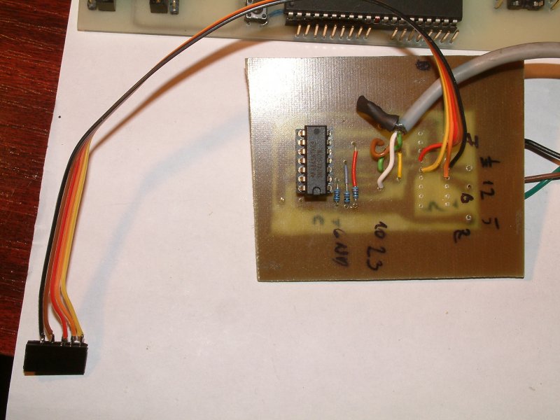

(#) watt hozzászólása Máj 13, 2010 /
Nem bírtam ki, ezért mindent mást félretoltam...
Ezeket változtattam:
1. Kivettem a foglalatot és 10cm-es szalagkábelt forrasztottam a helyére, végén az ICSP csatival.
2. A PGD és PGC vonalakba betettem a 150ohm-okat.
3. Az MCLR lábat felhúztam 10k-val. Itt jegyzem meg, hogy ez az alkatrész nem az égetők része, erre minden céláramkörben szükség van, kivéve, ha az MCLR funkció ki van kapcsolva és másra van használva a láb.
Ennek ellenére lehet, hogy az égetőre is rá kell tervezni ezt az alkatrészt!.
A baj az, hogy nem tudom mitől ment tönkre az első 628-as, mert sokmindent változtattam. Az viszont bizonyos, hogy most működik!
Tehát vagy a hosszú vezetéken lebegő(a Vpp kapcsolóig) MCLR/Vpp láb szedett össze valamit a felhúzó ellenállás hiánya miatt, vagy a PGD, PGC vonalak szembekapcsolódása okozta a gondot a kézi Vdd kapcsolás miatt.
Jelenleg tehát működik tökéletesen.
Amit nem javaslok:
1. Egy nyákra tervezni az égetővel a PIC foglalatot.
2. Árnyékolt kábel használata úgy, hogy az árnyékoláson áram folyik.
3. Elhagyni az MCLR fel vagy lehúzását, még akkor is, ha az le van tiltva. Azek az alkatrészek lehetnek a bemenetnek használt áramkör részei is, a lényeg, hogy a bemenet nem lebeghet!
Csatolok néhány képet a tesztben használt áramkörökről:
Igyekszem a cikkben is leírni ezeket a tapasztalatokat.

Képekből nekem ez derül ki, javíts, ha nem jó! Tehát az MCLR-t akkor 5 V-ra húztad fel a 10k-val!
Írod hogy nem javaslod, egy nyákra tervezni, miért, ha minden bele van építve, amit most elmondtál? Kell a szallagkábel elhanyogolható impedanciája? Árnyákolt kábel oké, de én azt probáltam mindenféleképpen, csak így küldtem.
„Az MCLR lábat felhúztam 10k-val. Itt jegyzem meg, hogy ez az alkatrész nem az égetők része, erre minden céláramkörben szükség van, kivéve, ha az MCLR funkció ki van kapcsolva és másra van használva a láb.
Ebben a kapcsolásban, jól áll az MCLR? (tudod mondtam, hogy nem vagyok a helyzet magaslatán az MC-kel)
Azt nem írtad, hogy mivel hajtottad meg az égetőt?
Pc táp szerinted gyilkolna?, vagy inkább az ellenállás (felhúzó és korlátozó) hiányok lehettek a gondok ?

(#) Hp41C válasza watt hozzászólására (») Máj 13, 2010 /
Ezen hozzászólás második részében leírtak miatt javasolnék a kapcsolt Vdd lábra egy LED-et betenni. Ugyanis bekapcsolt Vpp mellett a Vdd megemelkedhet, mivel a felhúzó ellenálláson átfolyó áram a Vdd pontba folyik be. A 78x05 nem tud áramot fogyasztani...
(#) watt válasza Hp41C hozzászólására (») Máj 13, 2010 /
Soha nem volt ebből probléma(több tucat áramkör működik 10k-val, sok-sok égetéssel), ettől még lehet LED-et beletenni.

„Írod hogy nem javaslod, egy nyákra tervezni, miért, ha minden bele van építve, amit most elmondtál?”
Semmi értelme, mert a céláramkörön ajánlott kialakítani az ICSP-t, ha lehet. Ha nem, akkor is, csak akkor jumperekkel kell megoldani az égetéskori leválasztást. A PIC- is meghálálja(nem törik le a lába a 100. kiemelésnél).
Az égetőt egy 1gigás Athlonnal hajtottam, semmi extra.
Az MCLR-t ellenállással szoktuk 5V-ra húzni, nem pedig direktben.
