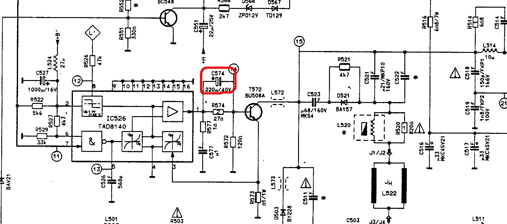

Van egy grundig sydney st 670.- tipusu tvm az a baj vele hogy előző gazdájánál . Nézték 3 évet semmi gond nemvolt vrlr rgyszer. Majd egyszer csak elment a kép meg a hang . na mármost rájőttem mit vágott ki.
természetesen a tranyót. azt hittem evel megoldom és elindul. Ha bele rakok egy másik tranyót kivilágit a készenléti .asztán rékapcsolok a távjával és egyből kivágja a tranyót ez mért van erre várok válaszokat.
Jah és ha nincs benne taranyó akor bekapcsol hang vab de kép nincs .

A tranzisztor kollektorára kötött kondenzátorokat mérd ki kapacitásméréssel. Ezen kívül a sorkimenőtrafó is lehet még zárlatos.
Ennél a fajta sormeghajtásnál még nagyon fontos, hogy a C574 jó legyen. Ezen kívül még a sormeghajtó IC is lehet rossz (IC526). Sajnos ezt a típust nem igazán lehet már beszerezni. Ha rossz, bontásból kell pótolni.
Rajz:Bővebben: Link

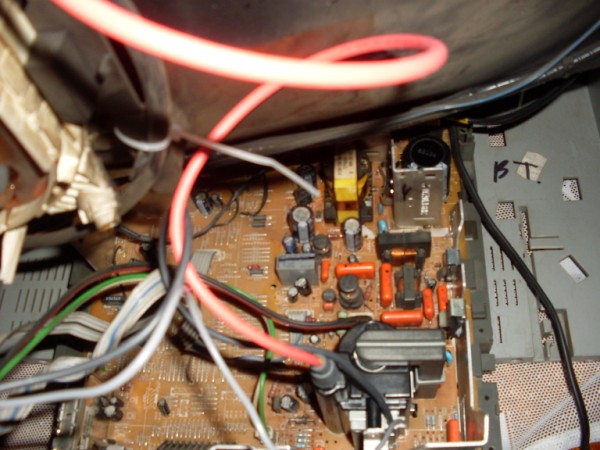

Sziasztok van egy tv amivel lenne egy kis probléma.Az a helyzet hogy hang van de kép egyátalán nincs mikor mikor bekapcsolom halom azt a azt gyújtó féle hangot azt hiszem így nevezik a sokimenőre gyanakodtam így hát teg nap ki is cseréltem de változatlan maradt hang van kép nincs.Mi lehet a baj?
itt a kapcsolási rajza ja és tx 28 van nekem

Képcsőfűtés van? A képcsőpanelon a 4,7 ohmos ellenállást ellenőrizd! A Screen poti tekergetésére nem jön be fény?

BU.2515df raktam bele
(#) kadarist válasza jenci2007 hozzászólására (») Máj 14, 2010 /
Hát, ez hiba volt. Próbálj egy nem "D"-s végű típust szerezni. Például:BU2515AX vagy BU2508AF.
A D-s típusokban van eg B-E ellenállás. és egy C-E dióda, ami nem mindig jön jól egy adott kapcsolásnál.

A képcső foglalatának 9 és 10 tudom megmérni a csőfűtést ugye ?Amúgy a sorkimenőn állítottam a potit sőt úgy kapcsoltam be a tévét amikor bekötöttem a sorkimenőt hogy mind két potit középállásba raktam de semmi a többit meg amit írtál megnézem

A képcső fűtést szemmel nézd meg, mégpedig úgy, hogy világítania kell a képcső belsejének a foglalatnál. Érdemes mindezt sötét helyiségben végezni.
A Screen (G2) potin pedig tekerhetsz feljebb is egy próba erejéig.

meg mértem az ellenálást 4.7ohmosat és 6.9 7.1 ohmot mértem ez normális?Az alkatrészre meg az van rá írva 4.7ohmJ 1watt.Ez az alkatrész lehet felelős a csőfűtésért?Amúgy ha jól emlékszem egyátalán nem láttam hogy izzott volna de vissza rakom az alkatrész és megnézem.

Na meg is néztem nem látom hogy izzana tök sötététben néztem mi a tehendő mi lehet rossz?
