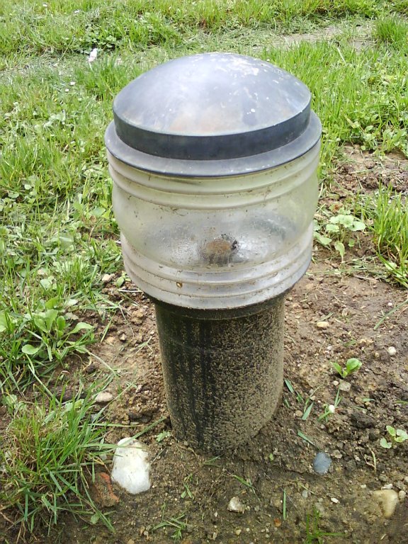

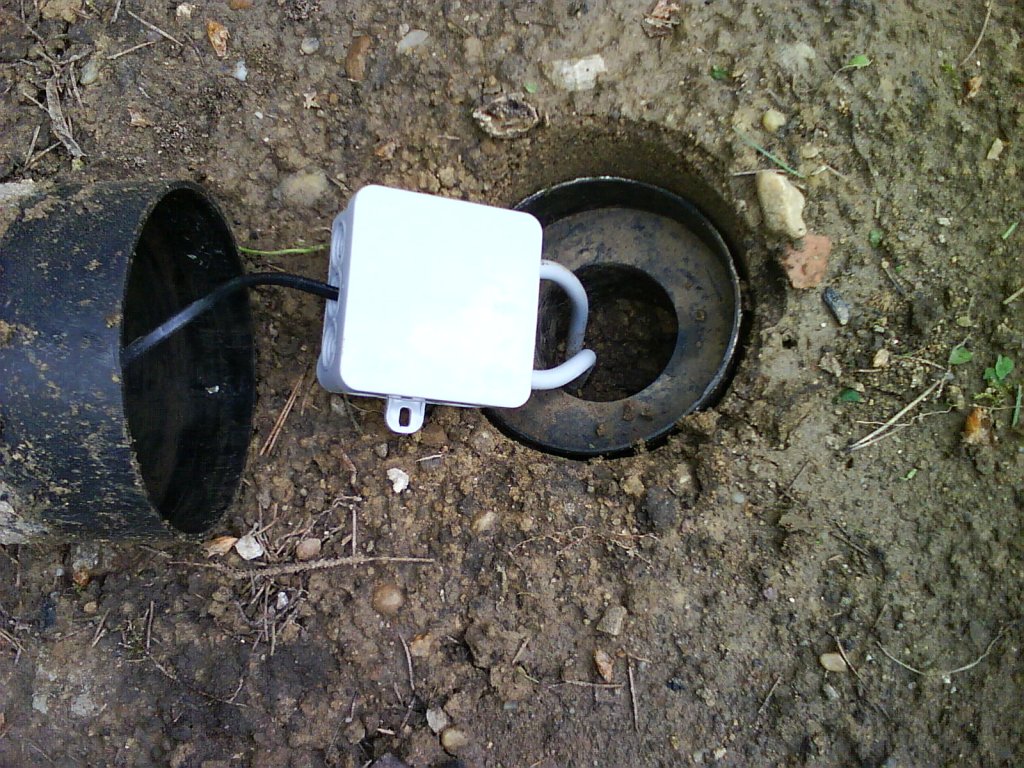

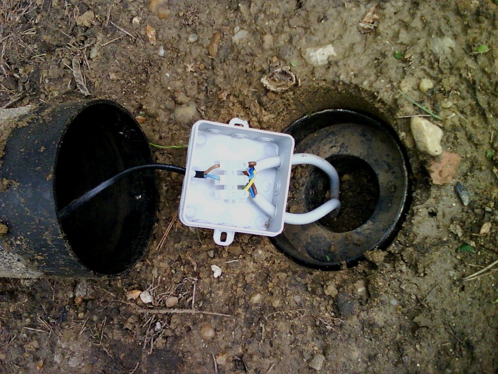

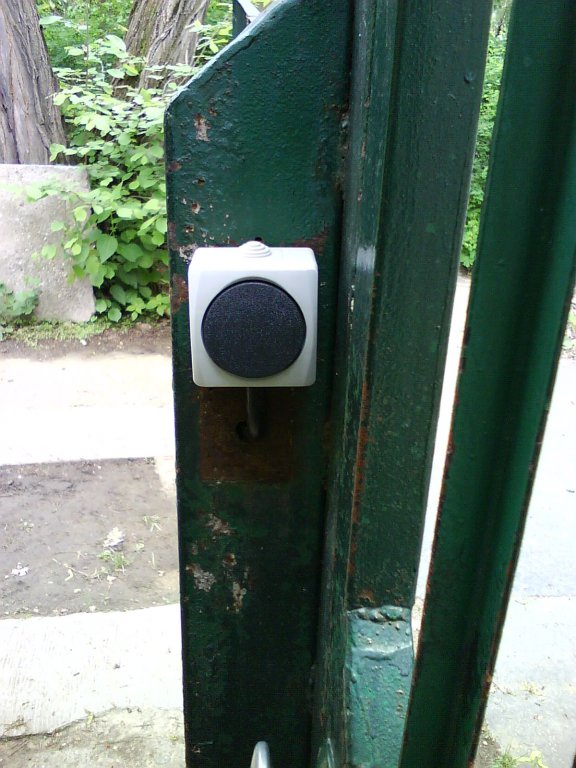

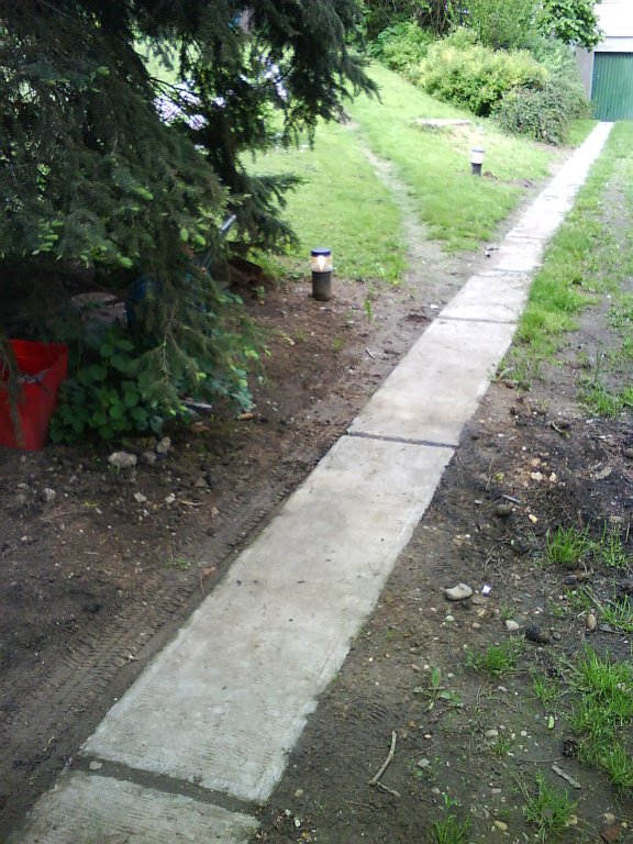

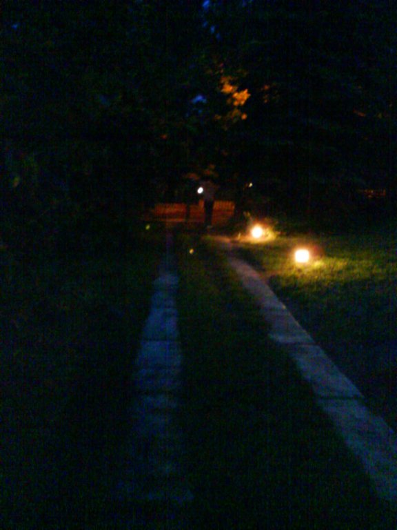

Ahogy ígértem, jelentkezek barátnőmék kert világításának további részeivel! íme a képek:
(#) teren56 válasza (Felhasználó 13571) hozzászólására (») Máj 14, 2010 /
:kalap:
(#) rockersrac hozzászólása Máj 14, 2010 /
folytatás:
(#) Dudus válasza rockersrac hozzászólására (») Máj 14, 2010 /
A tömszelencét kár volt kispórolni a dobozokról!
(#) ha4nz válasza Dudus hozzászólására (») Máj 14, 2010 /
A kültéri obo doboznak nem kell tömszelence, annak gumis a vezetékbevezetése és mm pontosan illeszkedik a vezetékre. De az érvéghüvely lehagyása az már főbenjáró bűn! 3ft/db és 1500ért lehet venniérvéghüvelyező fogót a barkácsáruházakban. De egy vásárban is lehet találni...
(#) Dudus válasza ha4nz hozzászólására (») Máj 14, 2010 /
Megint tanultam valamit! Eddig mindenhová raktam...
