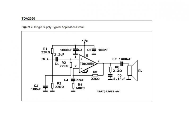

(#) djhua hozzászólása Máj 14, 2010 /
Elkeszult ma a TDA2050 erositom . Mikor bekapcsolom jol mukodik .. semi baj .. elsore ment . Csak egy baj volt az egyik 1000µF kondi nagyon melegedet es kezdett puposodni.... vajon forditva raktam volna ? az lenne a baj ?
A rajz (Fájlmelléklet) !! A C3-rol van szo , en ugy forrasztottam hogy a "+" laba megy a Tda 3-as labahoz
(#) Müszi válasza djhua hozzászólására (») Máj 14, 2010 /
Az úgy bizony forditva van!
(#) saraha válasza djhua hozzászólására (») Máj 14, 2010 /
Naná,hogy púposodik.
Nyílván rosszul raktad be!
Láthatnád,hogy a rajzon is a kondi pozitív fele a pozitív tápághoz(V+) csatlakozik nem GND-re.
(#) vilmosd válasza djhua hozzászólására (») Máj 14, 2010 /
Hali
Az elko pozitiv lab termeszetesen a poziv tap es a GND koze kellene tenni. Tehat elko + az 5. labra, elko - a 3. labra.
(#) djhua válasza Müszi hozzászólására (») Máj 14, 2010 /
Na oky . Koszonom szepen , teszek egy mast ahelyet . Jo estet

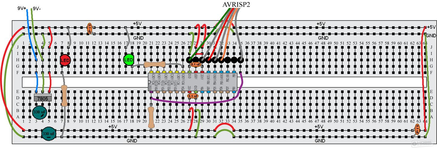

(#) freechat hozzászólása Máj 15, 2010 /
Megépítettem az alábbi kapcsolásból a fesz stabilizátor részt:Kapcsolás
Úgymond balról jobbra a piros ledig van kész annyi különbséggel, hogy 330-as helye 100-as kondit használtam.
Tesztelés céljából kipróbáltam egy kis motorral ami amikor lefogom a tengelyét teljesen max 400mA-t vesz fel.
A következő történt:
- Amikor rákötöm a tápot, de a motor nem megy szépen világít a led.
- Ha elindítom a motort a led villan egyet majd rendesen világít
- Ha pedig lefogom a tengelyt akkor minél jobban lefogom annál halványabban ég (gondolom annál kevesebb áramot kap).
Meg lehet oldani, hogy úgymond elsődlegesen a LED kapjon áramot és csak utána ami marad azt kapja meg a motor?
(Kipróbáltam 2200-as kondival is, de ugyanez az eredmény)
Lehet rossz sorrendben kötöttem össze?
(#) gg630504 válasza freechat hozzászólására (») Máj 15, 2010 /
János nyolcat a pirosról kösd át János háromra.

(#) freechat válasza gg630504 hozzászólására (») Máj 15, 2010 /
valamivel jobb, de így 9 V-ot kap én pedig stabil 5-öt szeretnék neki adni.
A motor meg elégedjen meg annyival amennyi marad.
