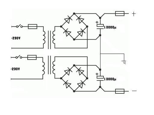

A hidalt változatú TDA7294hez kell.
(#) mhatalyak válasza mex hozzászólására (») Máj 14, 2010 /
Akkor nem szükséges fesszabályzót építenem a vezérlés elé. Köszi.
(#) kadarist válasza peter1995 hozzászólására (») Máj 14, 2010 /
Ahhoz azért jobb lenne egy középmegcsapolásos trafó+graetz-híd.

(#) peter1995 válasza kadarist hozzászólására (») Máj 14, 2010 /
Pl ilyen?
Én inkább egy ilyenben gondolkodnék. A középleágazásos trafót ki lehet váltani két egyforma trafóval, csak ügyelni kell a fázishelyes összekötésre. De a Te megoldásod sem rossz.
(#) vilmosd válasza kadarist hozzászólására (») Máj 14, 2010 /
Hali
Amig nics baj addig jo is a ket trafos. De ha az egyiknek kieg a biztije oda a fel tap.
Udv Vili
(#) kadarist válasza vilmosd hozzászólására (») Máj 14, 2010 /
Akkor legyen közös bizti!
Oke. Mit iszol?
Sört!
Egeszsegedre! De azert ez a ket trafos megoldas akkor sem oke, mert a primer aram 2.5-3-szorosara kell meretezni a biztit. Az pedig egy trafonak mar sok lehet(ha a masikon nincs annyi teher), es indian fustjelzeseket fog adni, a bizti meg vigan rohog a markaba. Addig amig valahol nem lesz egy jokepu menetzarlat.
Udv Vili
Ez egy erősítőhöz lesz. Jól néznénk ki, ha nem lenne azonos terhelés mindkét trafón.
De nem én találtam ki:Bővebben: Link
Jol van. Az erositoknel elfogadom, mivel ott szimmetrikus a terheles, De azert szerintem megis jobb egy kozepmegcsapolasu trafo, mint ket kulon a ket tapra. Ott figyelni kell a szorasra is, mert erdekes dolgokat tud csinalni egy rosszul elhelyezett trafo. Persze ha a ladafiaban van ket egyforma, de kisebb trafo, akkor azt hasznaljuk. Ha pedig venni kell, nem sok kulonbseg lesz az arban.
