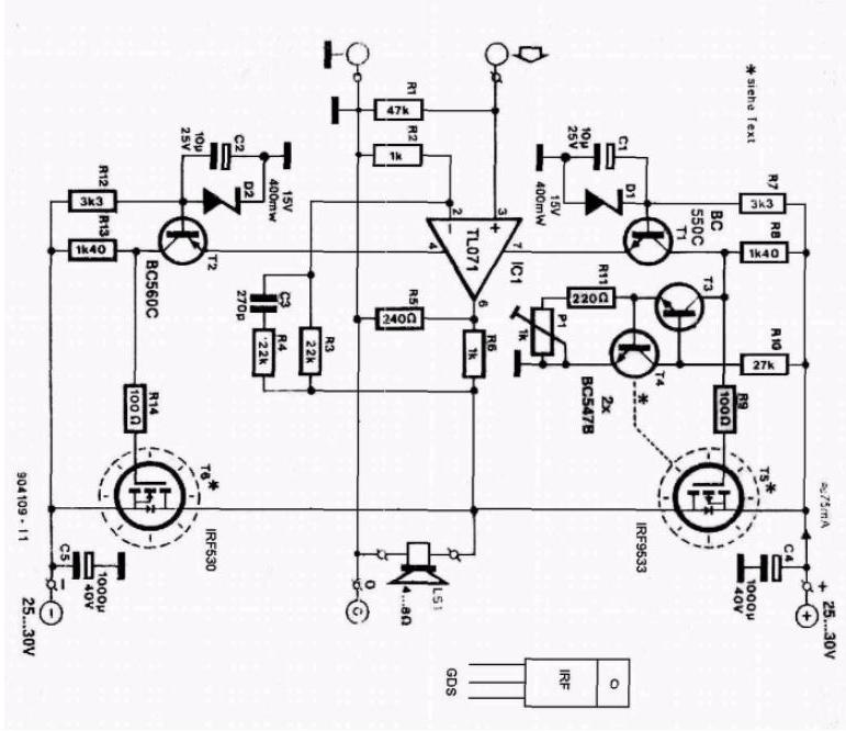

Hi Mesterek!
Lenne egy kérdésem, megépítettem ezt a kapcsolást.
Reggel már kérdezősködtem a megtáplálás felől , azaz hogy 1*25v vagy 2/*25v, és 2*28V kapott végül is.
A problémám a következő lenne.
a jobb oldali fet nagyon melegszik, és végül is "működik" de nem 101-es. Amikor bekapcsolom/felélesztem akkor működés közben a hangszóró membrán mászkál. Hol "beszívja" hol "kinyomja" bemeneti jel nélkül is. Nyugalmi áramot beállítottam, kivezérlés nélkül 75mA-ra.
Talán a gond az lehet hogy a tl071 bemeneti tápja ha a (+) 7 láb és a (-)4 láb közt nézem akkor az U:28V, de ha a pluszt(7) a vagy a mínuszt(4) nézem a földhöz akkor +/-14 V, tehát normális, szerintetek?
Ja és néztem az áram felvételét a plusz ágán 200-400ma-ig, a mínusz ágat 400mA-1,2A terheli, ez a fet melegszik jobban is.
Nem tudom, mindent átnéztem már a nyákon.
Segítséget előre is köszönöm.
(#) szamóca válasza Baxi hozzászólására (») Máj 15, 2010 /
Normális, azzal nincs gond.
A végfetek rendesen vannak felszerelve a hűtőfelületre?
Szigetelőgyűrű, alátét, hőelvezető paszta, stb rendben?
Szigetelést Ohm mérővel ellenőrizted? Megfelelő méretű a hűtés?
Értékelhető jó minőségű :photo: ?

Még egyenlőre "próba padon" van és nem szereltem fel az eredteti hűtő bordát rá, két kisebb van rajta, külön külön külön, tehát tuti nincs érintkezés.

Hőelvezetési szempontok?
Főként T4?

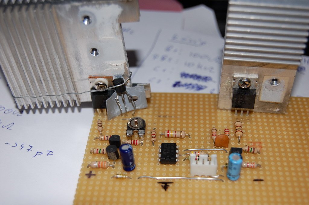

Hi, csináltam egy fényképet, hátha.
Egyenlőre a T4 dróttal felhúztam a fet mellé.
A BC 547-nek jó a termikus kontaktusa?
(Igazából hűtőfüllel kellene felszerelni a bordára.)
Rövidre zárt bemenetnél is járkál a hangszóró?

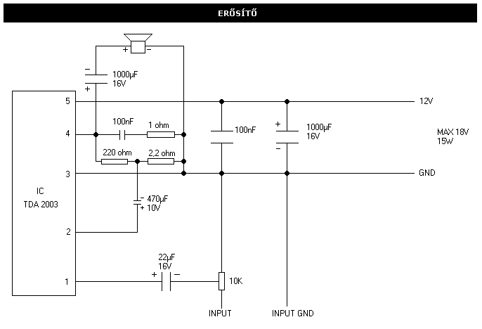

(#) Leadtek hozzászólása Máj 15, 2010 /
Megfogom építeni a képen látható kapcsolást és kíváncsi lennék hogy milyen tápot érdemes neki adni? Hány wattosat ha 12 voltos lesz a trafó? Arra is kíváncsi lennék hogy milyen hangszórókat lenne érdemes rá kötni? Hány Ohmosat illetve hány wattost? Előre is köszönöm!

(#) csovalek válasza Leadtek hozzászólására (») Máj 16, 2010 /
12V egyenirányítva 15 körül lesz akkor kb 13W ot adhat majd le, ha elég nagy a trafó.
De ott már torzítani fog rendesen.
Kb 10W ot még szépen le tud adni...
Am az Ω okat írja az ic adatlapján.
Asszem 4-8Ω os mehet és 8on fele annyit ad majd le, de nem tom fejből...

(#) Doncso válasza csovalek hozzászólására (») Máj 16, 2010 /
Khhm, a TDA2003 4ohmon 6W-ot tud, 10%THD mellett, ami egyenlő a halgathatatlansággal, kb 3-4W a hasznos. Persze ez teljes tápfesz mellett tudjam 15V tápfesznél inkább csak 3W kb. Több nem.
