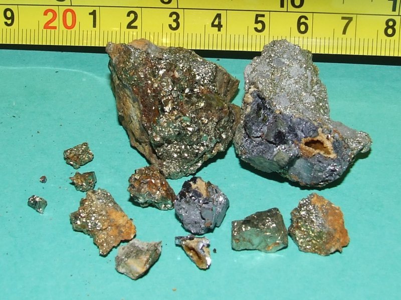

Ha kristálydetektort készítenél és nincs még kristályod amellékelt képen látható kristályokat felajánlom neked (bárkinek). Nem teljesen tiszta, galenit, pirit és kőzet. Remélhetőleg kinyerhető belőle a szükséges darab. Rivat jelezd ha kell. Ingyenes.
Helyesírási hibák: amellékelt=a mellékelt, Rivát=privát

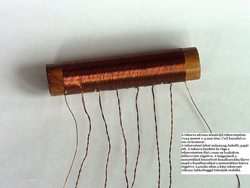

HA5KJ Joska baratom altal keszitett detektoros radio pokhalo tekerccsel.
