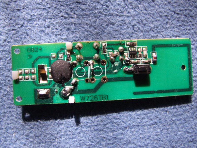

Sziasztok! A következő dologban kérem a segítségeteket: Vettem egy elektromos kapásjelzőt és ennek az alján van egy kis jack aljzat ami arra szolgál,hogy egy hosszabbító segítségével a házban is halljam a kapást. Az aljzat a mérés szerint max 5,5 voltot ad le.Kérdésem ,mit tudnék hozzá kötni(gondolok vezeték nelkuli csengo berendezésre),hogy halljam a kapást. Ha van valakinek ötlete,hogy lehetne megoldani ezt a problemat akkor irjon.valaszokat elore is koszonom

(#) Inhouse válasza tomasz85 hozzászólására (») Ápr 8, 2010 /
Ki kellene próbálni, hogy egy 1,5k-2,2k körüli soros ellenállás és egy (nem kék) LED rákötve szépen világít-e kapáskor.
Ha igen, akkor a LED helyére kell az optocsatoló (4N25) LED-je, az opto tranzisztorával már kapcsolhatsz relét, vagy amit akarsz... Tényleg, mit akarsz vele kapcsolni?

(#) tomasz85 hozzászólása Ápr 8, 2010 /
hat en egy vezetek nelkuli csengo adojat akarom vele kapcsolni.ami 3 voltos gombelemre mukodik .
a kapasjelzom aljarol kijovo jackel...es ha kapás vanakkor maximum 5,6 volt jon ki...mert ez valtozik...es legyszives tudnal nekem ide csatolni egy kesz bekotest....adott alkatreszekkel ...

(#) tomasz85 válasza Inhouse hozzászólására (») Ápr 9, 2010 /
na helo ...leprobaltam es kapaskor szepen vilagit...piros led elott 3 kohm elenallassal.
(#) proli007 válasza tomasz85 hozzászólására (») Ápr 9, 2010 /
Na, akkor gyorsan az opto diódáját, a Led helyére, a fototranzisztort, meg a csengő nyomógomb helyére bekötni.. (Megmérni a nyomógombot, hogy melyik a plusz fele, és azt kötni az opto kollektorára. 5. láb) Aztán próba.

(#) tomasz85 hozzászólása Ápr 11, 2010 /
legyszives ennek a csengonek a nyomogomblyara ,,hogy kell rakotni a tranzisztort?elore is koszonom.
(#) proli007 válasza tomasz85 hozzászólására (») Ápr 11, 2010 /
„a nyomogomblyara ,,hogy kell rakotni a tranzisztort”
Ékezettel, nagybetűvel, és pontos "j"-vel. De néha, el is olvashatnád amit írsz..
Amúgy elég nehéz így ismeretlenül megmondani, de ha igaz, a két bejelölt pontra kell kötni az IC lábait. (Lábszámot melléírtam.)
De mielőtt rákötnéd, megmérhetnéd, hogy polaritáshelyesen jelöltem-e be. (Piros a plusz) Valamint esetleg a műszer mA állásában megnézni, mekkora áram folyik a két pont között.
hova es mit jeloltelbe...legyszives tudnal csatolni ide egy kepet..pl..erren amit en csatoltam berajzolnad valamilyen programmal?
Bocs, a képet nem mellékeltem!
es amugy annak az optokapunak 6 laba van egyik felen van a dioda azt tudom hogy kell bekotni..de meg marad egy lab...a masik felen pedig ki van vezetve a bazis,collekto,es az emitterr..ezekkel mit?
azert mert mar hulyenek neztem magam.
azokat a labakat csak hadjam ugy??,....es ha eztigy kotom be akkor nem kell majd nyomni a gombot??
vagy estleg lehet kapni ilyen optokaput 4 lábbal??
Lehet kapni négylábú optocsatolót is. De felesleges. 1-2 megy a kapásjelzőre, 4-5 a nyomógombra. A többi, maradhat üresen..

(#) tomasz85 hozzászólása Ápr 12, 2010 /
Minden mukodik,szépen reagall a kapásra,csak egy baj van hogy a csebgoben eleg hosszuak a dallamok..esetleg ezzel nem lehet valamit kezdeni....amugy meg koszonok mindent ,hogy ennyit segitettetek nekem.
(#) proli007 válasza tomasz85 hozzászólására (») Ápr 12, 2010 /
Ha külön van a "dallamgenerátor" IC a csengőben, akkor talán. Ha egyben van a dekódolóval, akkor csak megkerülő úton lehet megoldani.
Tehát a hangszóróról le lehetne venni egy jelet, és azzal indítani valami monostabil multit, és egy másik egyszerű hangjelzést. De ehhez már méregetni kellene és építeni valami kis áramkört..
