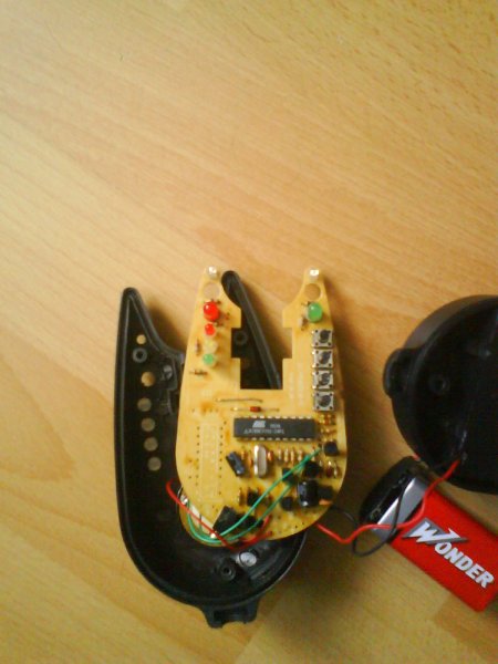

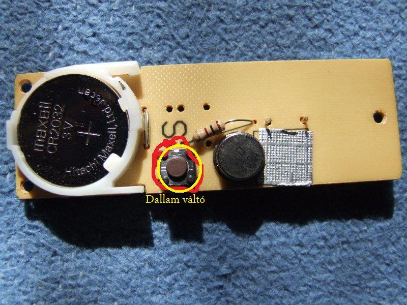

Ez olyan csengo hogy a adon van egy nyomogomb es azzal tudom valasztani a dallamokat....csatolok egy kepet...
es az nem lesz baj hogy a hosszu dallam altal addig amig megy a dallm a hangszorora egyfolytaban megy feszultseg...es akkor nem fog reagálni a kapásokra gyorsan..

hat ha megnyomom egyszer a váltó gombot az adóban akkor megy egy masik dallam a vevoben, ha megynyomom megegyszer akkor megint megy egy masik dallam....es ha tovább nem nyomom akkor marad az a dallam amelyik utoljara szólt...

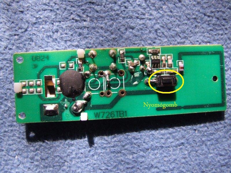

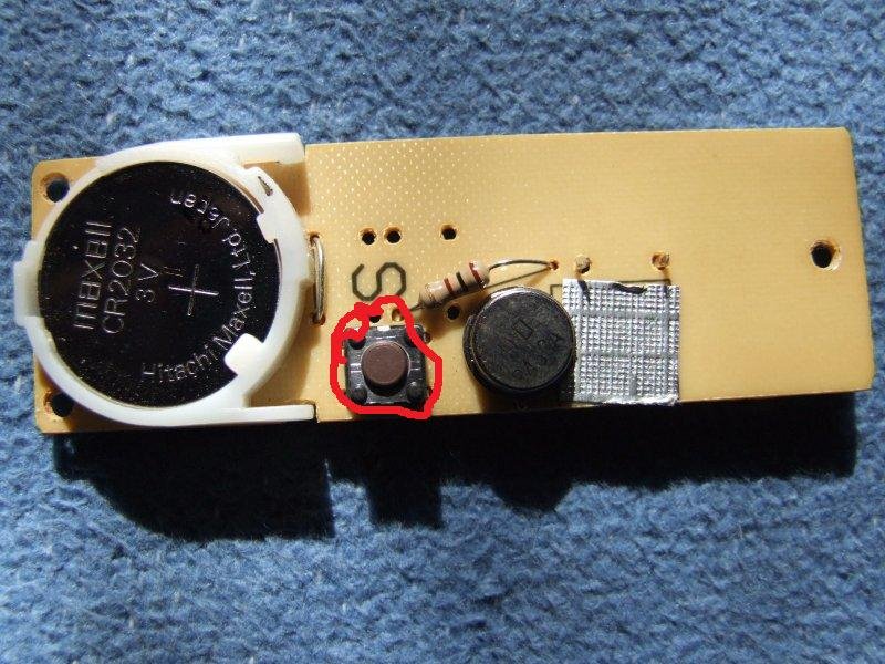

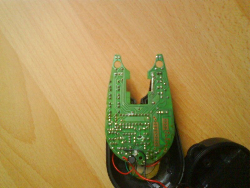

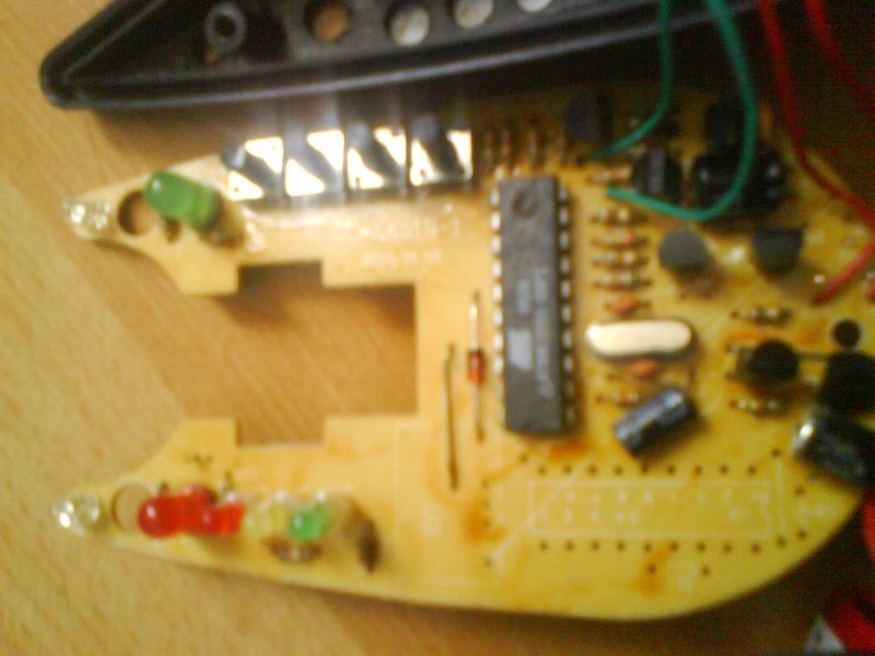

Ja es errol a papasjelzorol lenne szo ...csatolok kepeket...Hova kene kotnom???
Bocsi hogy felre irtam nem papasjelzo hanem kapasjelzo.Es milyen tranzisztort kellene vennem?
Lehet, hogy többet ért volna, ha távolabb tartod a fényképezőt és kisebb a kép, mint így homályosan. Viszont látszik rajta a swinger kimenet...erről meg már lehet vinni a jelet, többször szerepelt itt, ebben a topikban a megoldás. Kell hozzá egy mono 2,5mm-es jack dugó.

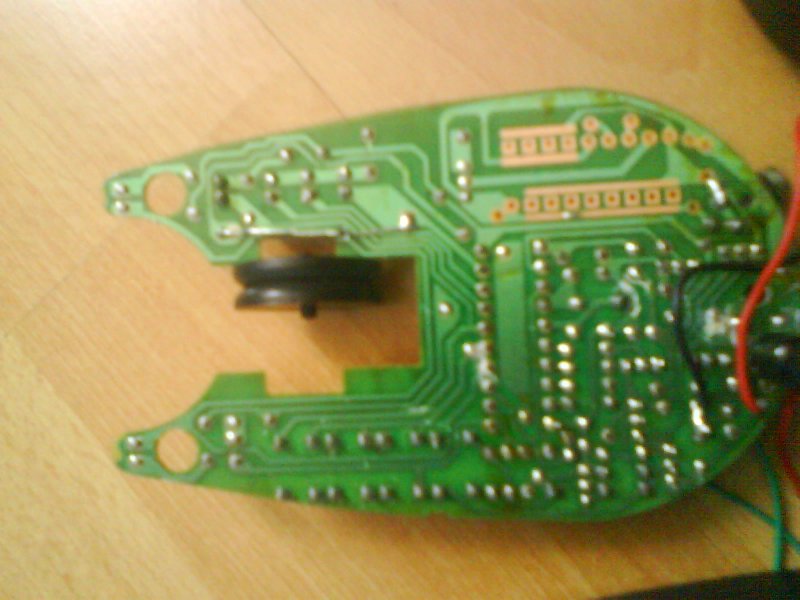

Remelem ezek mar jobbak lesznek.

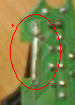

Valamivel jobban látszik, de nem egészen jól. A gondom az, hogy eddig amit láttam (mind az egyet), ott a damilt érzékelő tárcsán volt egy pille, és ezt érzékelte egy optokapu.Itt viszont, nem látom az optokapu elemeit (adó-vevő). Ezek általában kétlábú áttetsző Led-nek látszó dolog, ami a tárcsa forgását érzékelték. Itt viszont, szerintem Reed relé cső van használva erre acélra. Tehát a tárcsában valami mágnesnek kell lenni. (Kis üveg cső, belőle kiálló két vezetékkel. Ha mágnest közelítesz hozzá, belül a két érintkező összeugrik. Ha jó a füled, hallod is, főleg mikor elveszed a mágnest.) - Ha így van, akkor mérd meg, hogy a Reed cső melyik felén van + és - feszültség. Ha ezt a két pontot rövidre zárod, akkor jelezni kell a kapásjelzőnek. - Ez után, a telep negatív lábához képest mérd meg a Reed cső két felén a feszültséget a cső nyitott állapotában, majd zárt állapotában. Ebből el lehet dönteni, mit hova kell kötni. üdv! proli007
Helo.
Akkor alul van a + es felul a -,ha rovidre zarom akkor jelez a kapasjelzo,ha nyitott allapotban van akkor fent 0,05 V es lent pedig 4,14 V van,ha zart allapotban van akkor mind 2 4,14 V van.Valaszaidat nagyon szepen koszonom.

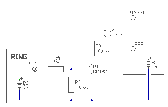

Akkor, nem elég egy tranyó, hanem kettő kell. Tök mindegy milyen, csak az egyik NPN, a másik PNP legyen. Az ellenállás értékek sem számítanak különös képen, de jobb ha 100kohm felett vannak. Az első kettő, ha lehet egyforma legyen a bázis feszültség szint miatt. A két telep negatív pontját össze kell kötni, mint a rajzon is látható. üdv! proli007

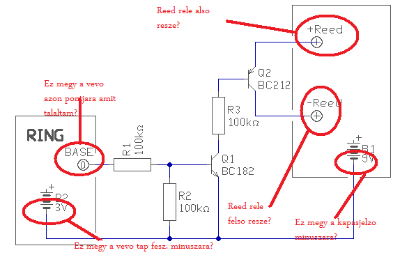

Igy kene ezzt megoldanom???
Es szerinted levegoben csinaljam meg ,vagy nyakra?
Tökéletes. De szerintem levegőben is összerakhatod, és majd meglátod megfelelő-e számodra. (De egy élcsatlakozón, vagy akármilyen pöttyös nyákon hamar célba érsz.) üdv! proli007
