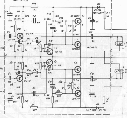

Lenne egy kérdésem: Az alábbi kapcsolást át lehet-e alakítani A osztályúvá? Az T3, T4 tranzisztorokat germániumról szilíciumra (BD...)cseréltem, mivel ekkor torzított, ezért megnöveltem r16 értékét. Kapott még egy plusz ellenállást is.(hirtelen nem tudom hova, de megnézem) Ezután a két tranzisztor munkaponti árama egészen "hőmegfutásig" szabályozható lett. Be is állítottam, egy olyan maxinum értékre ahol szép kellemesen melegedett, illetve füllel nem hallottam torzítást a szinuszjelen, de még nem "futott" meg. A kérdésem az lenne, hogy egyáltalán van-e értelme a tranyók kihajtásának, tehát mit kell még tennem vele, hogy A osztályúvá váljon? Illetve, hogyan finomíthatom a beállításaimat?
Bármilyen erősítőt át lehet alakítani A osztályúvá, a kérdés csupán annyi, hogy érdemes-e? Az ilyen és ehhez hasonló komplementer tranzisztoros kapcsolásoknak van egy ideális nyugalmi áramuk, ami fölött semmiféle minőségjavulás nem tapasztalható. Ha A-osztályút szeretnél, teljesen át kellene tervezned a kapcsolást.
