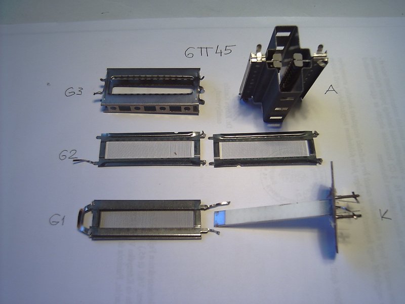

Én inkább a minőségre, szórásra gondoltam.
Habár a piac ítélete a hangról is ugyanezt mondja, de ott a divat is befolyásol. Pl. a Tungsram EL 84 a tengeren túl igen keresett ZENÉSZEK körében, de részben azért, mert nincs sok a piacon. (Jelenleg. De lehet, sőt valószínű, hogy sok-sok porosodik még ugrásra készen.) Érdekességként:
Ugyanez áll szerinted az EL509 és a 6P45SZ viszonylatában is?
Visszaolvasva a fórumot más véleménnyekkel is találkoztam, azért kérdezem.

Minőségre, szórásra igen, hangra nem tudom. De itt is robosztusabb az orosz felépítése - és nagyobb a teljesítménye.
Igen. És érdekes, eltérő a G1, G2 kialakítása is
