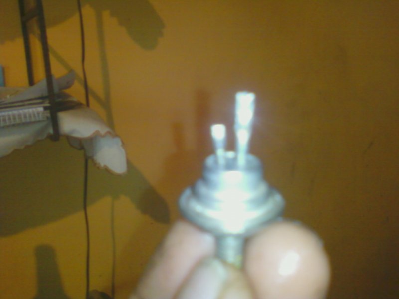

sziasztok.
tudna valaki segíteni abban hogy mi lehet ez, hogyan kell vezérelni ...stb jele : ky202

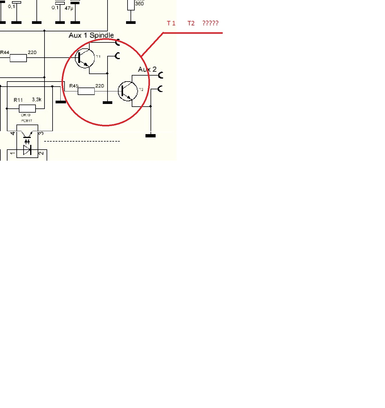

(#) vaszil29 hozzászólása Máj 19, 2010 /
Van egy olyan problémám, hogy van egy kapcs rajzom és azon van két BC szerű alkatrész, de nincs bejelölve a tipusa. Viszont a beültetési rajzon TO-220 tokozás van rajzolva.
van rajta B, C, E.
űdv szabi
MI EZ.dib

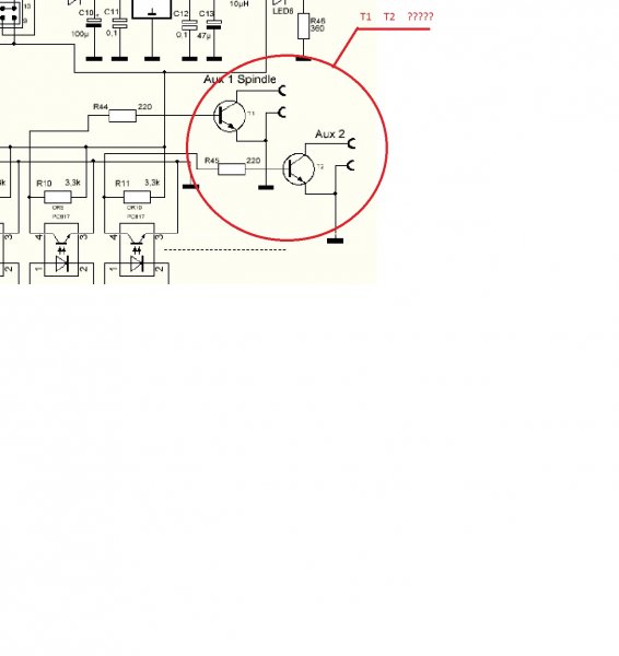

(#) Ballage válasza vaszil29 hozzászólására (») Máj 19, 2010 /
Az optók alapján ítélve ezek valamit kapcsolnak. A "spindle" alapján (orsó, tengely) ez valami motor lehet, de vagy nem induktív a terhelés, mert akkor kéne védődiódának is lennie, vagy ez már eleve benne van a motorban. A terhelés mindenesetre a pozitív táp és a tranyók kollektora között kéne, hogy legyen.
Mivel TO-220-as tokok, ezért ezek gondolom középteljesítményű tranyók, vagyis nem BC, hanem inkább BD. Mivel a bázisra 3,3k-s ellenállásokon át beállított nyitóáram megy, ezért én azt pár mA-re saccolom, ebből viszont az is következik, hogy a kapcsolt áram legfeljebb pár száz mA lehet.
Ha megvan a lábkiosztás, akkor valamelyest le lehet szűkíteni a kört pár szokványos típusra. Ha még azt is tudod, hogy milyen feszültséget kell kapcsolgatni, akkor szerintem érdemes kipróbálni egy szokványos tranyót.

(#) proli007 válasza CUNGI44 hozzászólására (») Máj 19, 2010 /
Ez egy tirisztor, és ennek megfelelően kell vezérelni is. (kereső)

(#) pucuka válasza vaszil29 hozzászólására (») Máj 19, 2010 /
Nézd. Az a tranzisztor, hogy milyen típus, azt neked kell kiválasztanod, és attól függ, hogy mit akarsz meghajtani vele. El kell bírnia azt a terhelést, ledet, izzót, relét, amit ezzel kapcsolni akarsz, áram, feszültség és gyorsaság (kapcsolási idők) tekintetében.
Tehát minden tranzisztor jó ami ennek megfelel, és ha ragaszkodsz a beültetési rajzhoz TO220 tokozású. Ebben a tokozásban a sorrend általában B C E .
A bázisban levő 220 ohm ellenállás korlátozza a bázisáramot, úgyhogy túl nagy kimenőáramra ne számíts.

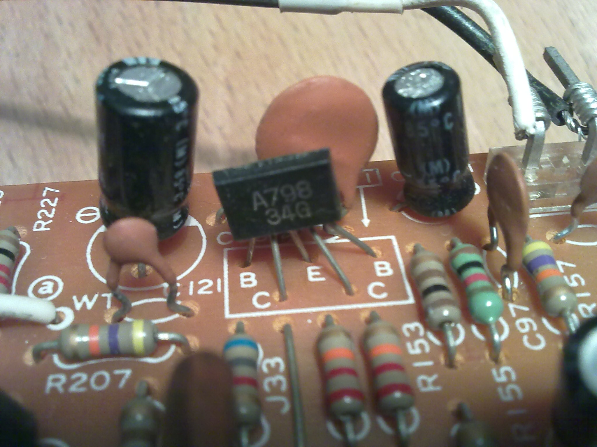

(#) melcher hozzászólása Máj 20, 2010 /
Ez milyen alkatrész? A palelra azt írták, hogy ez a TR12 (gondolom valamiféle TRanzisztor lehet).
Előre is köszönöm.
(#) kadarist válasza melcher hozzászólására (») Máj 20, 2010 /
Ez egy kettőstranzisztor. 2SA798

Nem lehetne helyettesíteni két megfelelően kapcsolt pnp tranzisztorral?
Ragassz össze két TO92-tokos tranzisztort. Persze nem lesz olyan jó az együttmelegedés, mint egyközös tokosnál, de így is megteszi.

(#) Csabi_x válasza melcher hozzászólására (») Máj 20, 2010 /
Szia! Ez egy dual PNP tranzisztor, közös emitterrel.
A Gugli csodákra képes...

(#) CUNGI44 válasza proli007 hozzászólására (») Máj 20, 2010 /
köszi a válaszodat, valóban ésszerübb lett volna úgy feltenni a kérdést ahogy írtad ,de viszont cseppet sem lettem okosabb a válaszodtól!/kőműves vagyok, tehát nem szakmabeli!/ezért is bátorkodtam hozzátok fordúlni. Tehát a kérdés továbbra is az lenne , hogyan kell vezérelni /? volttal,?ma, + - bekötés ...stb... ez egy régebbi typusu szovjet akkumulátor töltőbe volt és a kérdés még arról is szólna hogy mivel lehetne helyettesíteni? köszönettel: cungi44
(#) KTobi válasza CUNGI44 hozzászólására (») Máj 20, 2010 /
Vidd el egy hozzáértőhöz.
A vezérlése: be kell gyújtani megfelelő feszültséggel, kioltása csak a főáram megszakításával lehet. Az egyenirányításnál ez azt jelenti, hogy másodpercenként legalább 50szer be kell gyújtani. Ha a vezérlés feltehetően jó, akkor egy alkatrészboltban kérjél helyette valamit, tudniuk kell ajánlani egyet ami jó helyette, és amiből van nekik.

(#) proli007 válasza CUNGI44 hozzászólására (») Máj 21, 2010 /
Akkor megpróbálok válaszolni. De ez a kérdés számunkra úgy hangzik, mit számodra az, hogy "Hogyan kell házat építeni?" Enek kifejtése azért meghaladná a topik terjedelmét.
Szóval erről azért néhány könyvet írtak már. Többek között:
- Lóska Péter "Teljesítmény szabályozás gyújtásszög vezérléssel" Elektronika kis-könyvtár 1984
- Lóska Péter "Az egyátmenetű tranzisztor" Elektronika kis-könyvtár 1985
- Lambert Miklós "Nullátmeneti kapcsolók IC-kkel' Elektronika kis-könyvtár 1983
- Fereczi Ödön "Teljesítmény szabályozó áramkörök" Műszaki könyvkiadó 1981
Ha ezek közül bármelyiket elolvasod, akkor tudni fogod hogyan kell vezérelni.
- Egyébként a tirisztort a - katódhoz képest-, a Gate elektródáján vezérlik árammal, amire az begyújt (vezet) és mind addig így is marad, míg az anódáram nullára nem csökken.
- Egyébként a töltőben, bármely 10A és 100V, vagy ennél nagyobb tirisztorral helyettesítheted.
