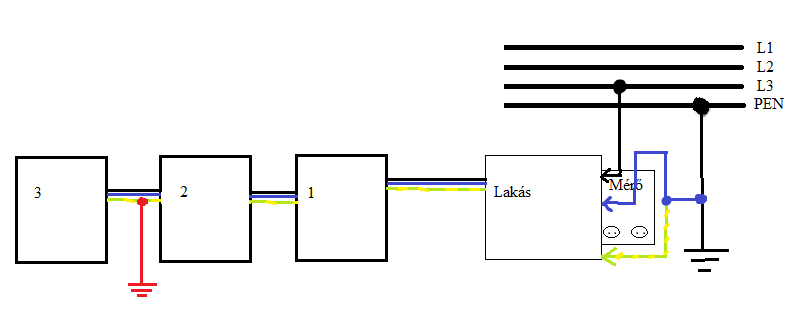

(#) Dani494 hozzászólása Máj 22, 2010 /
A segítségeteket szeretném kérni.Probléma a következő.Úgy tudom a villamos hálózat nálunk úgy van mint a mellékelt vázlaton.Elvileg ugye az 1 2 3 helyiségekben és a lakásban ezeket kellene mérnem: L-N->230V N-Pe->0V Pe-L->230V A gyakorlatban azonban így van: L-N->230 a többi variációban pedig 10,20,95,110,120V-t mértem helyiségtől függően.Kettő mérésmóddal--próbalámpás,műszeres(Ganzuniv)--mértem az adatokat.A mérőszekrényben van 2 dugalj,azokban a megfelelő értékeket mértem.Van egy hosszabbító,ami szálfolytonosságot mértem ohmmérővel,próbalámpával és műszerrel.A mérőszekrényes dugalj és ez a hosszabbító volt a referencia a lakás és a többi helyiség mérésénél.Arra jutottam hogy a lakásban szakadt a földelés(L-PE próbalámpás vizsg. a lámpa sötét),és ez miatt az 123 helyiségben sincs földelés.
Utána a hosszabbítóhoz képest mértem az 123 helyiségek dugaljait,az összes variációval,és akkor lettek azok a fura feszültségértékek.Szóval szerintem mindenképp szakadt a lakásban valahol a földelés.
A kérdéseim:-jól gondolom én az itt leírtakat? -ez az e-on hatáskörébe tartozik? -szabad e kialakítanom a piros színnel jelzett földelést a rajzon?
Köszönöm hogy elolvastátok,és a segítségeteket is.

(#) mpisti válasza Dani494 hozzászólására (») Máj 22, 2010 /
Szia Dani!
Én nem javaslom az egyedi földelés telepítését, mert tudtommal az E-ON hálózatain a nullázás az elfogadott érintésvédelem. Ha van kialakított lakáselosztó a fogyasztásmérő után,akkor először ott kellene ellenőrizni a PE-N szétválasztást, a védővezető meglétét illetve folytonosságát.Ha ott mindent rendben találsz,akkor a lakáselosztó után,valamelyik kötésdobozban lehet védővezető törés, vagy szabálytalanul, felfűzve alakították ki a védővezető kötéseit és valahol a kötés szétcsúszott. Ha nincs lakáselosztó , akkor nincs más lehetőség, mint az E-ON segítségét kérni a fogyasztásmérő alatti kötések leellenőrzéséhez.
Az E-ON segítsége a plombák lebontása miatt kell,mert elképzelhető, hogy a PE és az N vezetők szétválasztása a plombázott mérő alatt lett kialakítva. Régi mérőhelyeken ez a megoldás gyakori volt. Elvileg a fogyasztásmérőhely közelében kell(ene)lenni egy kötésdoboznak,ahol a PE vezető az egyedi földelő vezetőjével össze van kötve. Láttam már olyan megoldást is,hogy ebből a dobozból vitték el a védővezetőt a fogyasztók felé,tehát nem a PE vezetőt földelték le,hanem a PEN vezetőt. Ez szabálytalan, de -mint ahogy leírtam, láttam ilyent is. Ebben dobozban is érdemes lehet vizsgálódni,hátha a vázolt séma szerint alakították ki védővezető áramkörét.
Egyébként ilyen hiba esetén célszerű olyan szakember segítségét kérni, aki járatos az érintésvédelem vizsgálatában,és rendelkezik megfelelő célműszerrel.

(#) bgsf válasza Dani494 hozzászólására (») Máj 23, 2010 /
Szia Dani!
Nézd át az összes dobozt. Főleg amiatt hogy hol vannak gyorscsatlakozók! Nemrég voltam olyan helyen ahol emiatt a bedugós gyorcsatlakozók miatt lett nulla szakadás. Arra is figyelj hogy nincs-e valahol alu és réz összekötve. A kettő megeszi egymést és jobb esetben csak szakadás, rosszab esetben tűz! Kisebb áramoknál ez hosszú ideig is eltarthat, de a munkahelyemen emiatt gyulladt ki két vezeték is. Rézkábel-rézsaru, alu sín.....
aztán az alu elolvadt! Hozzá kell tegyem hogy olyan 1000-1250 Amper szaladgált rajta. Mióta kicseréltem alura a leégett kábelt azóta semmi gond!
Amúgy jó hogy Ganzunivval mértél és próbalámpával, én sosem bízok a digitális műszerekben! Néha teljesen félrevezetnek!
