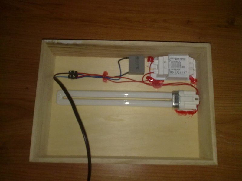

(#) dpeti hozzászólása Máj 21, 2010 /
köszi a válaszokat.
megvilágítás:
készítettem egy kis dobozt benne egy kompakt 350nm-es fénycsővel. még egy átlátszó valami kell a tetejére, hogy a maszk szépen hozzá tudjon simulni (sima üveg nem jó, mert elnyeli az UV-t).

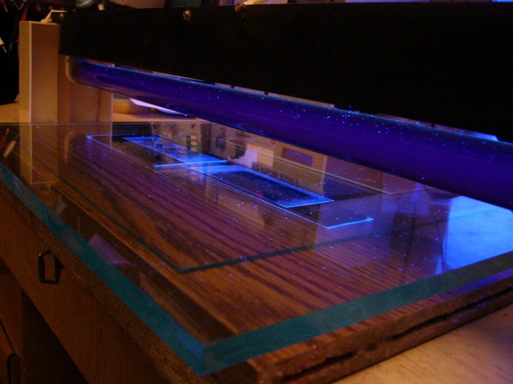

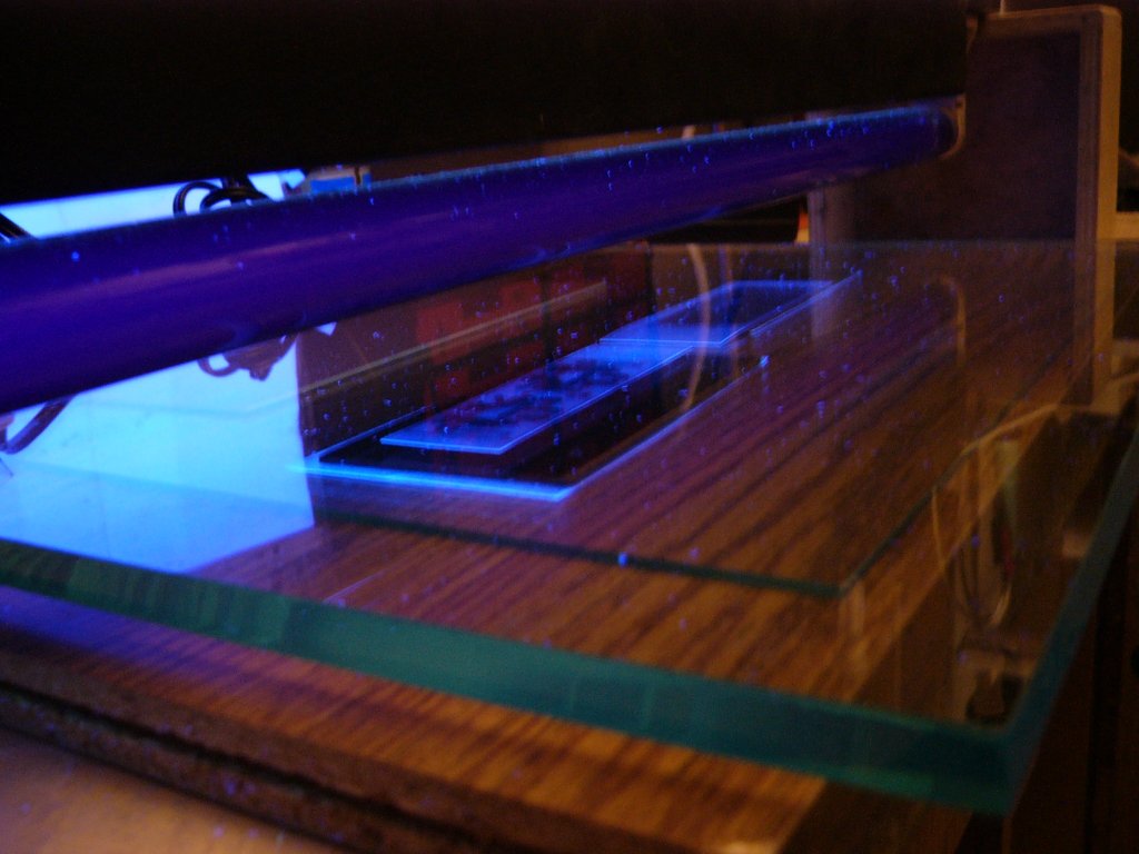

(#) emmzolee válasza dpeti hozzászólására (») Máj 22, 2010 /
Na ez a doboz nagyon jó lesz így. Én amikor elkezdtem fotózni, akkor 2mm vastag üveget használtam, és le kellett cserélnem vastagabbra, mert nem nyomta rá eléggé a nyákra a maszkomat, mert túl könnyű volt. Ezután vettem egy 10mm vastag üveget, és csináltam azzal is egy levilágítás tesztet, és semmi különbség nem volt! Nyugodtan használj bármilyen üveget, csak legyen vastagabb, hogy ne tudjon deformálódni.

(#) emmzolee válasza Sir-Nyeteg hozzászólására (») Máj 22, 2010 /
Az előző írásvetítő fólia nem volt valami jó, mert nyomtatás után kicsit hullámos lett. Azt nem nyomta le a vékony üveglap. Most meg csak rádobom a nagy üveget, és muszáj neki jónak lenni, mert van vagy 2 kiló. :yes:
Mondom nem változott a levilágítási időm, úgyhogy én így elégedett vagyok. Dobok egy képet a levilágításomról, hogy tisztán látszódjon miről beszélek.
Az én üveglapom 50cmX40cmX10mm vastag, és 500Ft-ért vettem tavaly.
