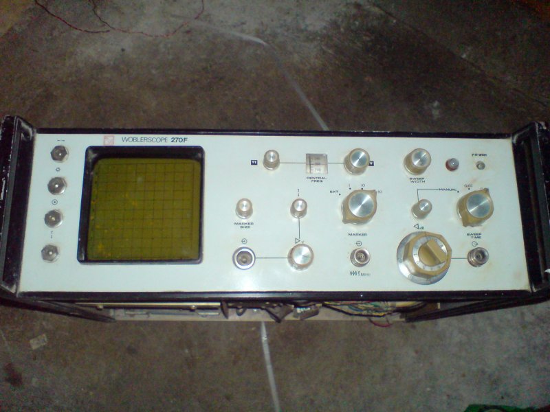

Helló!
Mondanátok pár szót ennek a voblerszkópnak a használatáról? Normál szkópnak lehet használni, ill. át lehet alakítani?
(#) kadarist válasza SKY hozzászólására (») Máj 8, 2010 /
A wobblerrel el szűrő vagy erósító (négypólus) átviteli karakterisztikáját lehet meghatározni. A katódsugár-ernyőn grafikusan láthatod a frekvenciamenetet, csillapítást, kiemelést. Másra nem igen használható.
Összefoglaló: Wobbler
(#) SKY válasza kadarist hozzászólására (») Máj 9, 2010 /
Szóval ez egyben egy jelgenerátor és egy oszcilloszkóp, de nem lehet bevezetni a jelet csak az oszcilloszkóp részbe? Az eltérítést mi végzi?
(#) kadarist válasza SKY hozzászólására (») Máj 9, 2010 /
Az oszcilloszkóp-rész fűrészgenerátora (vízszintes eltérítés) változtatja meg a generátor frekvenciáját.
Tehát a vízszintes eltérítés hagyományos fűrészgenerátor, a függőleges eltérítés pedig a négypólus kimeneti feszültségével lesz arányos.
(#) kendre256 válasza SKY hozzászólására (») Máj 9, 2010 /
Ránézésre jó kis békebeli NDK-s wobblernek néz ki. (Hasonló "rendkívül beszédes" piktogrammok vannak egy NDK-s mérővevőmön.)
A megjelenítés lényegében egy oszcilloszkóp, de csak a wobblerhez szükséges minimális funkciókat tartalmazza. Nem lehet (vagy csak kicsit) változtatni az időalapot, és a függőleges erősítést. Szinkronizálni csak a saját generátorához képes.
Ahhoz, hogy ebből szkóp legyen, kellene csinálnod egy bemeneti osztót (kompenzáltat természetesen), egy szélessávú bemeneti erősítőt, egy triggeráramkört, egy időalap generátort.
Ami megvan, az a cső, a nagyfeszültségű tápegység, a függőleges, vízszintes végerősítő áramkörök. Ez egy szkópnak úgy 15-20%-a, a munkát, bonyolultságot tekintve.
(#) SKY válasza kendre256 hozzászólására (») Máj 9, 2010 /
OK. Szerintetek átalakítani vagy eladni lenne érdemes? Mennyit érhet?
(#) KTobi válasza SKY hozzászólására (») Máj 9, 2010 /
Átalakítani semmikép sem érdemes. Én inkább az szeretném megoldani, hogy a szkópom tudjon ilyen funkciót is.
(#) pucuka válasza SKY hozzászólására (») Máj 9, 2010 /
Átalakítani, biztos hogy nem éri meg ebben az állapotában többet ér. Esetleg használni? (bár ritkán szükséges, de ha RF áramköröket is szándékozol építeni, esetleg antennát, akkor igen jól jön)
Átalakítani szerintem sem érdemes. Ha van helyed, akkor tedd félre, jól jöhet még valamikor. A használati értéke több, mintha kapnál érte pár ezer forintot. Túl sokat nem kapnál érte, akinek ilyen kellene, annak már szinte biztosan van, és valószínűleg jobb minőségű.
