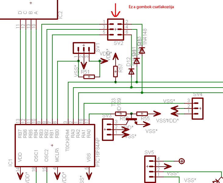

Az órát a T7 nyomvatartása mellett lehet beállítani a T4 T5-el, T6al pedig resetelni az időt. A dátomot a T1 nyomása mellett lehe a T4 T5 T6-al. Az ébresztőt pedig a T2 nyomása mellett lehet állítani. Az egyik kapcsolós az ébresztőt kapcsolja, a másik meg átvált számlálóra, ami az IO bemeeten lefutó éleket számolja asszem.
"st4: i/o zum pic, z.b. zaehleingang" tehát ide kell gombot varrnom,amivel léptetem az órát amikor a kapcsolót átkapcsolom?ha igen,hova jön a két kapcsoló? légyszi nem a stekker nevét írd,hanem, hogy a pic melyik lábára megy a vellany.tehát mégegyszer:t4,5,6 ezek hova mennek?köszi előre is!
Belinkelem a kapcsrajz azt a részét, ami a gombok csatlakozóit mutatja, ( nem simán az 5 voltot kapcsolgatja a bementre, hanem az anódok kimenő jeleit kapcslják vissza )illetve egy magyarázatot hogy arra a 2x3 as tüskesorra hogy kell rátenni a 7 gombot és két kapcslót. T1-T7 gombok, S1,2 kapcsolók, amik lényegében nem kellenek, ha nem használsz ébresztőt, és a számlálót se.

, nekem ez a "nixi2 gif" nincs meg.az oké volt hogy arra a tüskesorra kell kötni a t1-t3 at ,de nem értettem hogy 4-6 gombokról mit magyaráz a leírásban németül. thanks. viszont nekem 10 megás kvarccal is siet,minek tegyek bele nagyobbat(10,24-est)?így is le kell fognom pár pikoval,-nekem ez más órakapcsolásnál bevált(kerti öntöző),az kb 5 percet mászik el egy év alatt,pedig kültérben van.
Nekem 22pF-os kondikkal és 10MHz es kvarccal késett nagyon durván. AZt megtaláltam az egyik fájlban, hogy 10.24 MHz-es kell neki(én is arra tippeltem, mert 2.5%ot késett)
Az a nixi2.gif neked is megvan, csak más néven a Nixie-pic könyvtárban a liesemich fájlban (olvasel fájl )Nekem már jól megy, talán a DCF is összejön lassan

Nekem most 10,24Mhz-es quartz-al is késik, már nemtom mi van.Azt nemtudnád leírni, hogy a menüjében hogyan lehet állítani, hogy késsen, vagy siessen? Előre is köszi!
most,hogy így nézem,tényleg késik.8 óra alatt negyed órát.szerintem,ha beltérben van,kár a szoftvert piszkálni,nagyobb kvarc,és a lába közé pár piko-s kondi.így is,úgy is tökölődés,de ha van a fiókban kondi,egyszerűbb.mint a pic-et írkálni.
Igen, ezt nekem is mondta már haverom, de addig is még szoftverből finomhangoltam. Nem magát a programot írtam át, hanem a tervezője által belerakott menüben állítgatom. Most nem tudom elmondani, hogy hogy lehet állítani,nem vagyok otthon, de addig is bekapcsolás közben nyomnii kell T7et, majd T6-al át kell menni a 2. menüpontba, és ott az órák helyén a DCF-et lehet állítani, a percek helyén negyed másodpercenként 0.78us korrekcio (50 az alapbeallitas) a masodpercek helyen pedig masodpercenkenti 0.78 us korrekcio lehet (50 az alap). Hogy melyik gombbal lehet melyiket allitani, arra nem emlekszek, ki lehet kiserletezni
