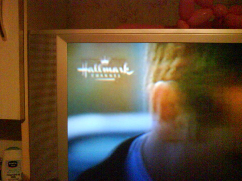

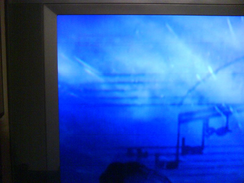

(#) kadarist válasza ferko33 hozzászólására (») Máj 25, 2010 /
A hibáról mutass képet!
(#) kadarist válasza kopaszs hozzászólására (») Máj 25, 2010 /
Nehogy elcseréld a Panasonicot ezért:Colorion
(#) ferko33 válasza kadarist hozzászólására (») Máj 25, 2010 /
látszik halványan a halmark alatt az rtl felirat de ha világosabb vagy fehér a hátér ott akkor jobban minden csatornán látszik pedig csak digi van bedugva
Hát, igen! A régi RTL-klub felirata beleégős volt. Ezzel a hibával sajnos nem lehet csinálni semmit.
(#) ferko33 válasza kadarist hozzászólására (») Máj 26, 2010 /
mitől ég bele szerelőt is kérdeztem azt mondta nem tud beleégni ez csak a plazmára jelemző én azt gondolom hogy csak a por rakodott le a vászonra ugy és azért tükrözi vissza szerinem szétszedem és kitörlöm a vásznat belüről hátha de azért kösz hogy reagáltál
(#) kadarist válasza ferko33 hozzászólására (») Máj 26, 2010 /
Ez képcsöves, vagy LCD-s készülék?

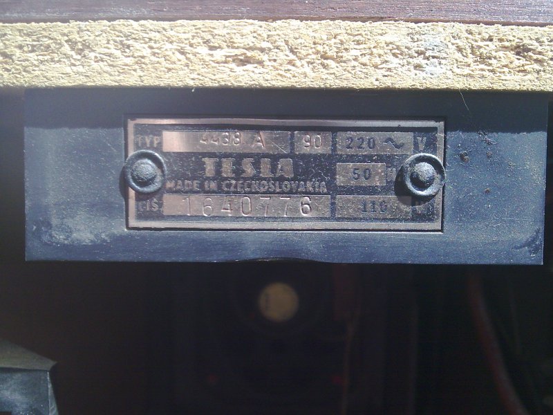

(#) attila93 hozzászólása Máj 26, 2010 /
Van egy Tesla 4438A típusú TV-m. Bekapcsolás után a hangszóró pattan egyet, de nem kapcsol be. Halkan sípol benne valami, és másodpercenként kattog. Gondolom, hogy a tápegység nem indul el, mert elöl a lámpa sem világít. Sajnos semmi szemmel látható rossz alkatrészt nem találtunk.
Hogyan kezdjek neki? Hol lehetne a hiba?
A segítségeteket előre is köszönöm!
(#) kadarist válasza attila93 hozzászólására (») Máj 26, 2010 /
A sortranzisztort ellenőrizd. Ha zárlatos, akkor leterheli a tápegységet, ami erre nyüszíteni és kattogni kezd. Azon a nagy hűtőbordán kellene lennie a jobb oldali panelen.
(#) attila1 válasza kadarist hozzászólására (») Máj 26, 2010 /
Üdv kadarist. Köszi a segítséget,keresek hozzá majd rajzot,mert így passzolom,még a típusát sem tudom a tévének.köszi!
(#) attila93 válasza kadarist hozzászólására (») Máj 26, 2010 /
Mi is tippeltünk arra a tranzisztorra, a hangok is valahonnan onnan jönnek. Megmértük, a két átmenet megvolt benne, így vissza is raktuk.
Holnap kicserélem, hátha mégis azzal lesz gond.

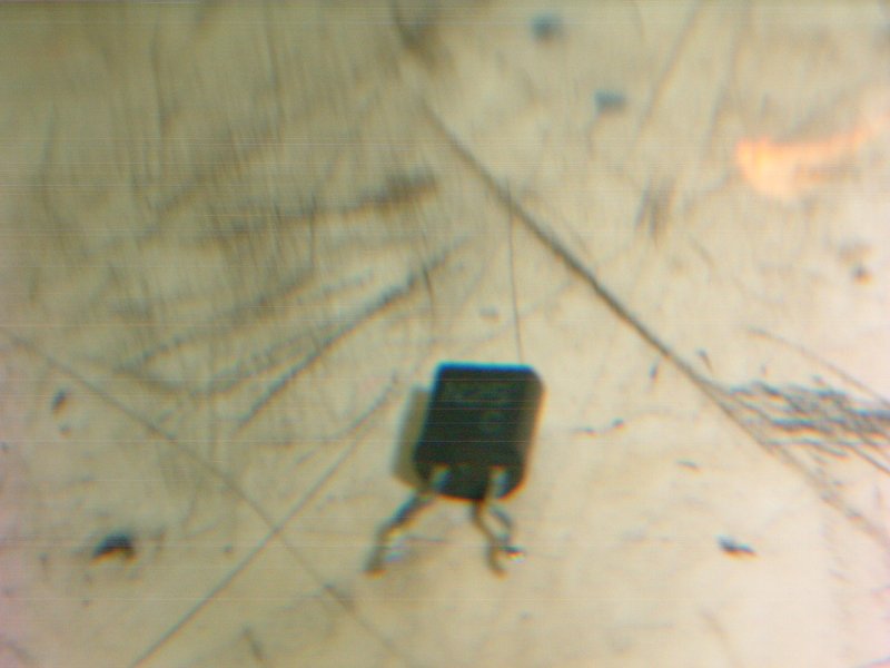

(#) nagyimre10 hozzászólása Máj 26, 2010 /
Sziasztok.Lenne agy kérdésem az egyik sony kv-14d1t tv vel.A power led a bekapcsolás után 4-et villan,már átnéztem de hibás a cec oldalt,a sorkimenö környékét,de hibás alkatrészt nem találtam,mind eddig.Az alkatrészt nem tudom beazonositani a száma N25,a 8v os körben van, az egyenirányitó dióda előtt.(képet mellékelek),valószinű,hogy ez most mehetett ki,mert most nincs power led,viszont a tápfeszek megvannak,kivéve a 8-ill az 5v ot.Ha valakinek van valami ötlete kérem segitsen
(#) Vatti válasza nagyimre10 hozzászólására (») Máj 26, 2010 /
Szia, szerintem az (a képen) egy biztositék. A funai Tv-k-ben láttam hasonlót a függ körben. Mellékelek egy rajzot ez a kv14m rajza ott is van bizti a 8v-os körben.
(#) nagyimre10 válasza Vatti hozzászólására (») Máj 26, 2010 /
Ok,raktam bele egy 1A biztit ,igy villog a power led,viszont most már 6ot a 4 helyett,erre nem tudsz valami ötletet?
(#) kadarist válasza nagyimre10 hozzászólására (») Máj 26, 2010 /
A Sony villogási kódok értelmezése:Bővebben: Link
A 6 villogás a sorvégfok működésképtelenségét jelzi.
