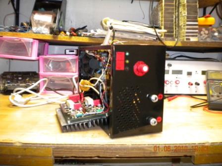

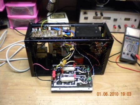

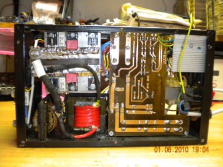

(#) Csölle hozzászólása Jún 2, 2010 /
Üdv.mindenkinek!
Végre elkészültem a dobozolással.Elég sokáig tartott,de azért meg lett.Belekellett húznom egy kicsit ,Gábor kolégánktól ihletet kaptam mert neki már futószalagon készülnek a jobnál jobb gépek.Hát íme
