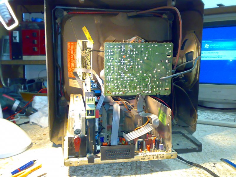

(#) jofy hozzászólása Máj 26, 2010 /
Sziasztok! Van egy ITT Ideal color 3126PS tv-m a műhelyemben ami ma megadta magát A hibajelenség a következő: Készenlétben van világít a standby led. Bekapcsolom távirányítóval próbál indulni kb.1 másodpercig hallani a nagyfesz hangot aztán elhallgat és a stabdby led is kialszik. Leáramtalanítás után ráadom az áramot, ismét készenlétben van és indításkor ugyanaz. Szerintetek hol keressem a hibát? Mellékeltem képeket a tv-ről. Az elkókat szinte az összeset kicseréltem a táp környékén...A válaszotokat előre is köszönöm! Üdv.
(#) kadarist válasza jofy hozzászólására (») Máj 26, 2010 /
A primer oldalon is cserélted a kis elkókat? A függőleges végfok kerregése hallatszik induláskor?
(#) jofy válasza kadarist hozzászólására (») Máj 27, 2010 /
Igen, ott is cseréltem. Összesen 3 elkót nem cseréltem, mert nem volt ilyen értékű itthon. Igen, valószínű a függőleges végfok kerregése hallatszik, de csak 1-2 másodpercig mert utána van egy kis kattanó hang és akkor elhalkul minden. Szerinted? Sorkimenő?
Köszi a választ!
(#) kadarist válasza jofy hozzászólására (») Máj 27, 2010 /
Ez alatt a két másodperc alatt felmelegszik- e valamelyik alkatrész? Képcsőfűtés megindul? 200 Volt katódtápfesz megjön?Esetleg próbáld többször indítani egymás után, és úgy nézd meg.
