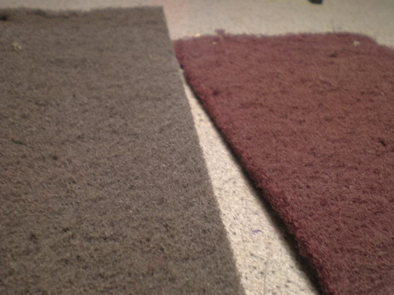

Akkor ez valami olyan vastag mint egy nemez lap, csak valami dörzsis anyagból van. Köszi megnézem pesten, biztos van itt is olyan bolt ahol lehet ilyet kapni. Azt írtad autós festékes bolt, ha magának a cuccnak a nevét tudnád akkor rákeresnék a neten, mert szerintem az "autós festékes boltban kapható dörzsis izé"-re nem fogok értelmes találatot kapni.

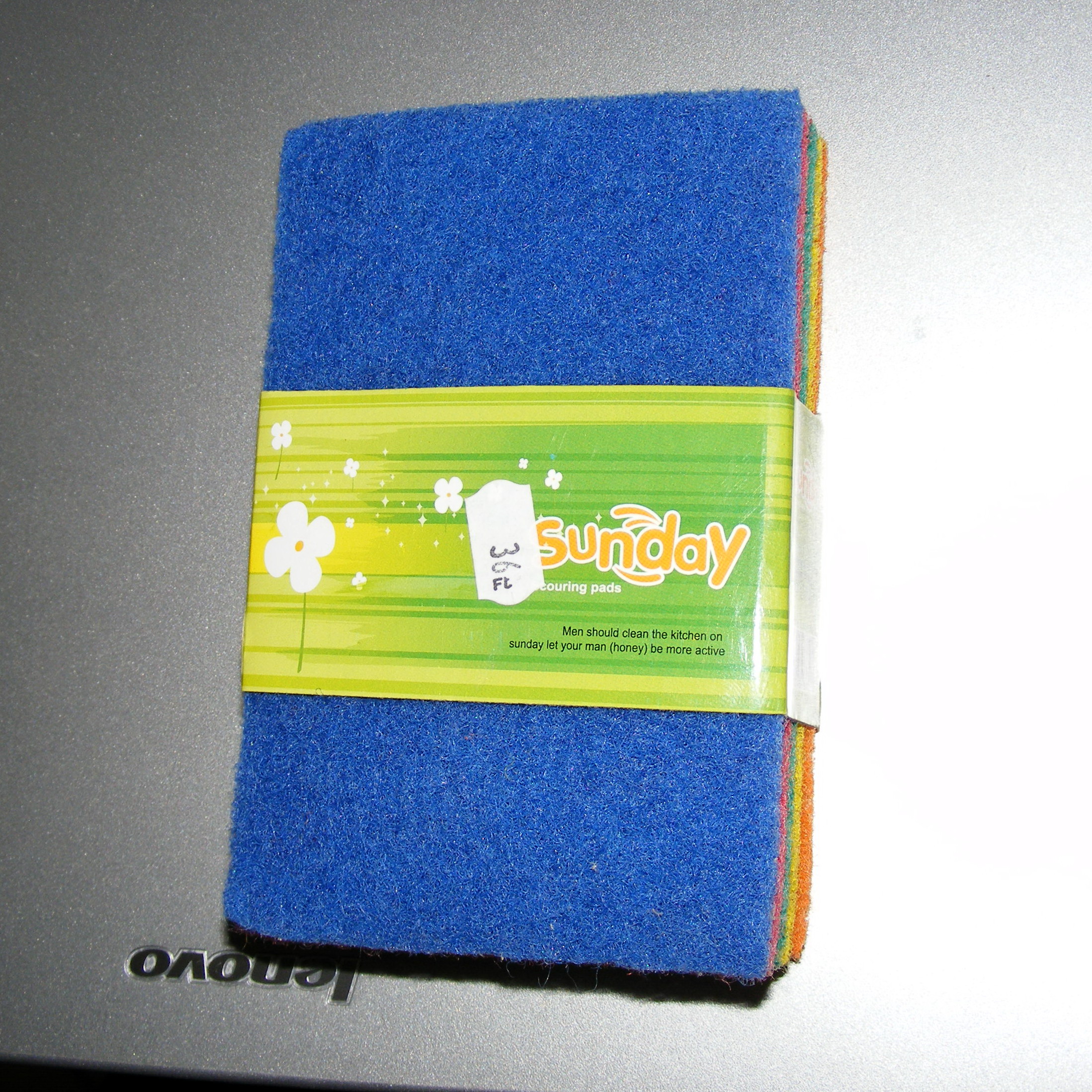

(#) J-O-E válasza tbence3 hozzászólására (») Máj 31, 2010 /
Nem tudom mekkora kell de én ezt használom polírozáshoz 10x15x0,5cm és 5db. van egy ilyen csomagban.
Szerintem ez is jó alternatíva lenne öntapadós polírozóhoz.
Az ár tavaji de nem hiszem hogy jelentősen drágult volna.
(#) gulasoft hozzászólása Máj 31, 2010 /
Találtam egy katalógust, abban csiszoló lapként szerepel, sanos 37 mega nem tudom mellékelni, de valahol itt van:
(#) gulasoft válasza J-O-E hozzászólására (») Máj 31, 2010 /
Ilyet hol vettél és mennyire dörzsis?
(#) J-O-E válasza J-O-E hozzászólására (») Máj 31, 2010 /
Ezekkel a lapokkal nem lehet csiszolni csak polírozni "zsírtalanítani"
leheletnyit csiszol csak.
Az olcsó műanyag mosogatószivacs jobban csiszol, ha szükséges
akkor azt használom, tapasztalatom szerint a legfinomabb csiszoló papír
is elég sokat visz a rézfóliából többet mint ezek a szivacs alapú súrolók.
Ezeket a súroló lapokat azért mutattam hogy esetleg jó az öntapadós rezgőcsiszolóhoz +az ára 7-8.-Ft/db ha a mérete is megfelelő meg.

Ezek drágák, és mellette kicsi is. A katalógus amit linkeltem az tartalmaz nagyobbakat. Valami közepes szemcsemérettel a rezgőcsiszolóba jó, mert az helyettem rezegteti jó gyorsan, legfeljebb nem kel úgy rányomni. A héten veszek valahol.

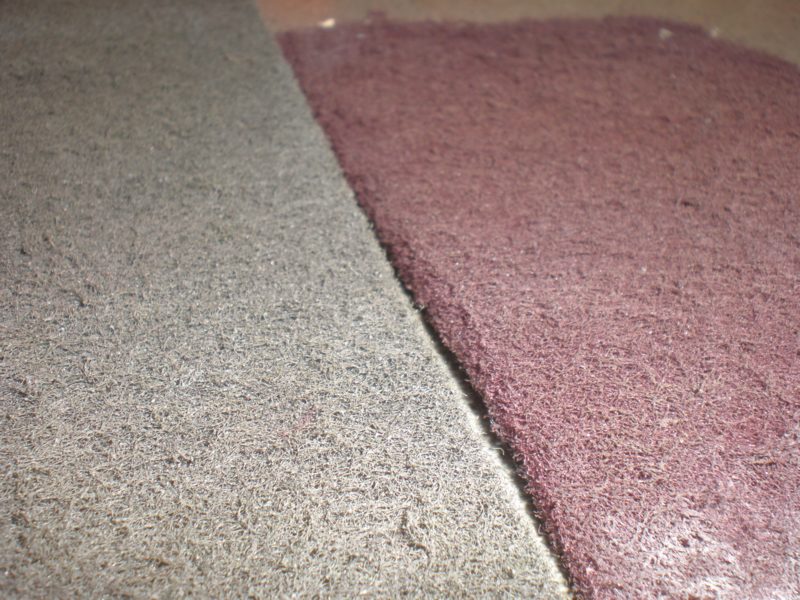

(#) raw válasza gulasoft hozzászólására (») Jún 2, 2010 /
Tettem fel képet (telós kép, de remélem látszik mi ez), mert a leírásod szerint neked nem ilyen van.
A világos szürke rész az szivacs, a felülete pedig sötétszürke-fekete, na az olyan mint a smirglipapír, csak ez nem papír, hanem valami gumis alapú, nagyon kényelmes dolgozni vele.

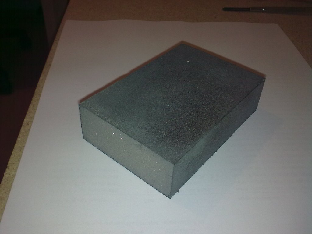

(#) Sir-Nyeteg válasza raw hozzászólására (») Jún 3, 2010 /
Csiszoló szivacs. Fal, glettelés száradása utáni csiszoló simitásra használják általában. Nagyon jó dolog.
