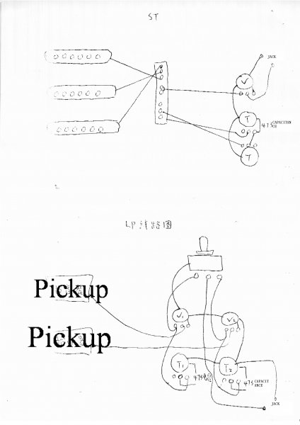

Van egy Epiphone SG Special gitárom. Két potija van, és bekötöttem, hogy mindkettő hangerő legyen a csatolt kép alapján (a piros részek nincsenek a kapcsolásomban). Középállásban bármelyik potit letekerem a gitár nem szól. Miért? :\ Rendes Sg-nél vagy Les Paulnál elvileg lehet külön szabályozni a hangerőt középállásban is, anélkül hogy a jel megszűnne, ha egyet teljesen lehalkítok... Nekem meg nem megy..

Én is akárhogy nézem nem tudom elképzelni hogy középállásban ne nulla legyen, de ismerősöm váltig állítja, hogy neki szól.
Pedig gibson stílusú kapcsoló van ezekben is, szerintem ha ugyanígy van kötve, márpedig máshogy egy ilyen kapcsolóval nehezen tudom elképzelni, akkor annak is csendben kell lennie, ha lehúzzák egyiket- másikat.
Nem, enyémben is ugyanígy néz ki. Hol kéne benne lennie?
És megoldható lenne az hogy középállásban is állíthassam függetlenül a hangerőket?

Hát ha hiszed, ha nem, az én SG-mben az elkúrt rajz alapján van kötve. És működik, miért ne működne. A tónussal söntölheted a pikupot, a söntölt jelet meg a kimenetre adhatod. Mi ezzel a baj?
A Mosfilm által linkelt rajzzal működik külön külön is.
Ez igaz, de én vagy a rythm vagy a treble állásban vagyok. Ha csak az egyik kell, akkor átkapcsolom. Ez ennyire egyszerű. Tudtommal...
Van középállás és gyönyörűen lehet keverni a 2 pikupot. Ajánlom tanulmányozásra a szuperpozíció tételt. Amikor lehúzom az egyiket, természetesen elhallgat. nem szoktam középállásban használni.
Bekötöttem. Egyáltalán nem szól a gitár. Megjegyzem még egyszer: Nekem nincs tone potim. Csak a két volume. A tone dolgokat úgy ahogy van kihagytam. Ezzel a bekötéssel meg se szólal szegény gitár. :\

Igazából az általam linkelt bekötés az original gyári gibson kötés. Így is lehet játszani a hangszínnel, csak figyelni kell hogy ne húzzuk le teljesen.

Kétféle bekötés létezik a Gibson stílusú gitároknál.
Amit a kolléga berakott rajzot, annál természetes, hogy a kapcsoló középállásánál bármelyik hangerő potit letekerve elnémul, hiszen a csúszka testpotenciálra kerül, így rövidre zárja a melegpontot a testtel. Létezik még az ún. "independent vol" megoldás, amikor soros ellenállásként kötik be a hangerő potit. Ilyenkor a kapcsoló középállásban lehet kevergetni az arányokat. Viszont jobban érzékeny a brummra.
Csatolok egy independent vol-os bekötést. Ha hiszitek, ha nem, ezt a Westone gyártól kaptam...
![]() Van egy Westone LP-m, aminek van egy kis brumm problémája. Írtam a gyárnak, hogy küldjenek már egy bekötési rajzot. Ezt kaptam. ![]() Szóval, ez működőképes megoldás, de nagyon oda kell figyelni az árnyékolásra, mert letekert hangerőnél hajlamos brummos lenni. Sajnos a gitárom belseje elég trehány módon van összerakva, kénytelen leszek átkábelezni tisztességes árnyékolt vezetékkel. Pedig egyébként igen jó kis gitár...
A felső rajz a strato bekötése, ott a poti fesz.osztónak van bekötve.
Az alsó a Les Paul bekötése, ott soros ellenállásként játszik. A brummot valószínűleg az okozza, hogy egy csomó helyen árnyékolatlan madzagot használnak. A boltban, ahol vettem, ismerős volt az eladó. Felhívtam, megnézett egy másikat, az is brummos volt. (Csak letekert hangerőnél, egyébként zajtalan a cucc) Megnézett egy Epiphone-t, az is "independent" bekötésű volt, az csöndben maradt. Szóval, egyszerűen trehány módon és igénytelenül raknak össze egy amúgy remeg kis hangszert. Mellékesen, a potiüreg takarója alufóliával van bevonva belülről. De letestelve sehol... |
