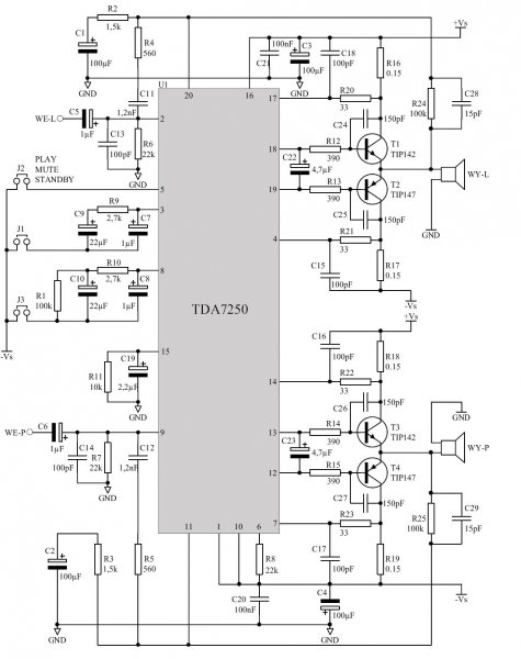

Építettem ezzel az IC-vel egy végfokot. Valaki felrakott 1 tervet hangfalvédelemmel. Én azt rajzoltam át és még hozzáterveztem a clip részt mert az nem volt rajta. Az erősítő működik de csak pár percig, és utána biztosítékokat kiveri mert elszáll a 2 végtranyó az egyik oldalon. BDX 53/54C tranzisztorok vannak benne. Mi lehet a probléma? A tranyók előtt 0,33R 5W ellenállások vannak. A tervben ez volt írva és BDW 83/84 tranyók voltak, de a kapcsolási rajzban 0,15R 5W van. Lehet ez a gond? Várom az ötleteket. IC csere most volt összeraktam szólt 5 percig azt vége. Ja és +/-35VDC-ről megy 2,5A tápáganként a biztosíték és 200W (+/-25VAC) a toroid. Kapcsolási rajz csatolmányban. Köszi.

Nekem NE116-os kit van megépítve, hasonlít ahhoz a rajzhoz amit belinkeltél és semmi problémám nincs vele, amit kapásból kiszúrtam a rajzodon, hogy ott TIP-el van a végtranyó és te BDX tranyót raktál bele, de azok ha jól tudom darlington tranyók és lehet, hogy az a probléma.

Az adatlapon darlingtonnal vannak megadva a példakapcsolások.
Igen darlingtonnal. Én a tápfeszre gondolok. Tuti az a ludas. Mert nézegettem a kiteket és ahol kisebb teljesítményű volt pl. bdx33/34 meg ehhez hasonló 2x30-50W-osak mellé max +/-25V volt írva nekem meg 34-ről megy. Most jöttek meg a TIP142/147 tranyók, új IC, meg 0,22 ohm 5W ellenállások majd berakom azt ha megint elszáll akkor nemtudom mi lehet a probléma. Szeva.

Szerintem a tranyó lesz a ludas, nekem +/- 33V-ról megy a TIP-es verzió, de úgy tudom, hogy +/- 45V-ig lehet adni neki a tápot, mert a TDA ami benne van annyi a max feszültsége amit elbír elvileg, de lehet, hogy rosszul tudom. Amúgy meg TIP-en kívül mással nem néztem.
