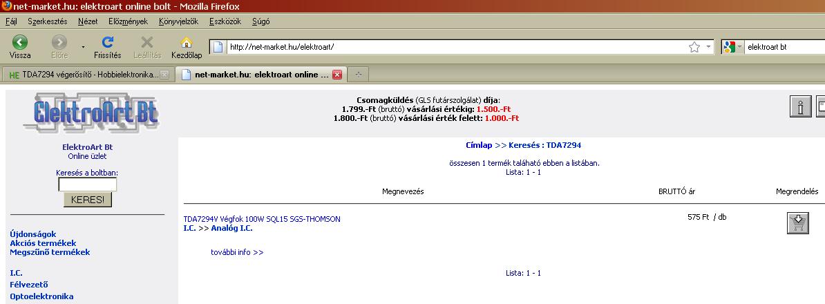

Annak valószínűsége, hogy a boltban eleve rossz IC-t áruljanak nagyon kicsi. Én még sosem találkoztam ilyennel. Ezek bruttó 600Ft alatt voltak árban, és remekül működtek elsőre. De tudok olyan helyet, ahol ugyanez 2000Ft De még hátra van a valós terhelési és hallgatási próba, de most a vízzel küzdök, méghozzá elég kilátástalanul. Folyamatosan megy a szivattyúm és így is bokáig ér a víz a műhelyemben.
Ezt s bruttó 600Ft-ot hol kérték el érte? Ennyit még nekem is megérne pár darab már csak azért is, hogy legyen raktáron.
Természetesen itt: http://www.elektroart.hu/ (mint minden mást is már hosszú évek óta).
Itt gyakorlatilag minden van, -az is ami nincs a listákban-, és vagy ugyanannyi, vagy olcsóbb, mint máshol.
Amit vettem és rossznak bizonyultak azok is 700ft-ba kerültek, de mindkettő vadonat új ic néma volt, meg se mukkant, ránézésre ugyan olyan mint amilyen a te panelodban csücsül. Volt itthon egy letört lábú tda7294, az is ST volt, de nem ilyen szláv feliratú, azzal működött. Aztán vettem egy "másik" boltban egy ugyancsak ST gyártmányt 1400-ért, de azon sem szláv eredetű felirat volt, beletettem a panelba és az is szólt és szól máig rendesen. Én ezért hibáztatom azt a fajta ic-t.
De a lényeg hogy neked tökéletesen működik! ![]() OFF: A vízhez meg sok szerencsét, nem semmi a helyzet egy-két helyen ahogy a tv-ben látom.
