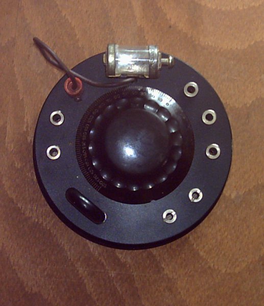

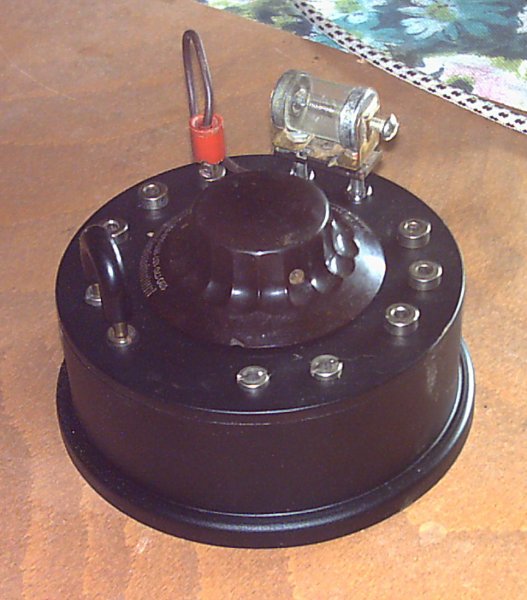

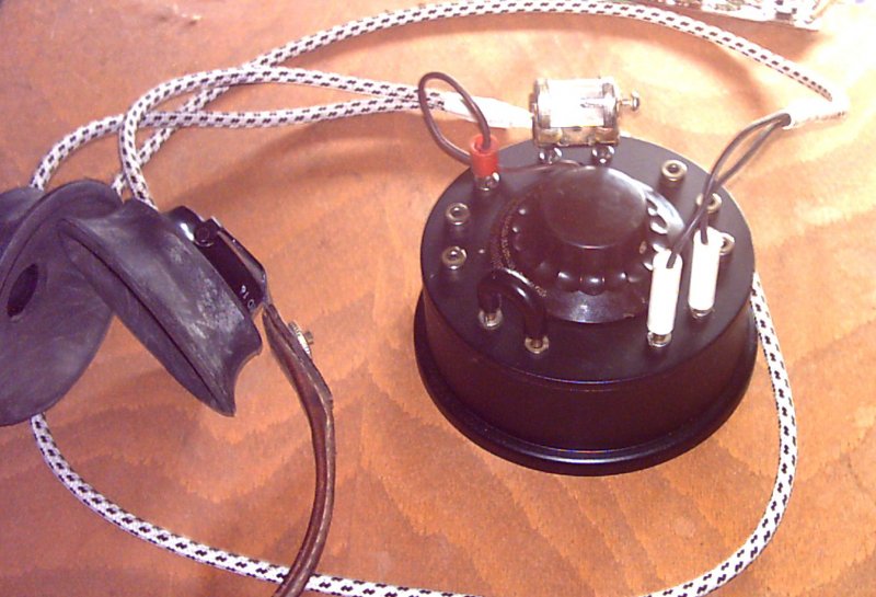

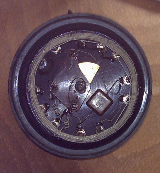

Nagyon nagy a csend, senki nem csinál semmit? Meleg ide vagy oda azért követtem el egy retro kerek detektorost. Alkatrészei 30-as évek beliek, a doboz az ami retrová teszi, nomeg, hogy most készült és nem 80 éve. A doboz anyaga 115 mm átmérőjű szürke PVC csatornacső összeillesztő végéből egy 6 centis darab amire egy kerek textilbakelit lapot ragasztottam. A furatok elkövetése után szóróflakonos matt fekete akryl festékkel tettem a régi rádiókhoz hasonlóvá. A tekercs leágazásai 6 banánhüvelyhez csatlakoznak, ezekhez variálható a dióda(detektor), az antenna és a földelés csalakoztathatósága. A tekercs anyaga régi 0.5 mm-es átmérőjű zománc+ 2x pamutszigetelésű rézhuzal. A szigetelés vastagsága 0.7 mm-re növeli az átmérőt, így az egyszerű kötegelt tekercs jósági tényezője sem rossz. Családinak kereszteltem mert két fülhallgatót lehet rádugni. A banánhüvelyek feliratozása még hátra van.....

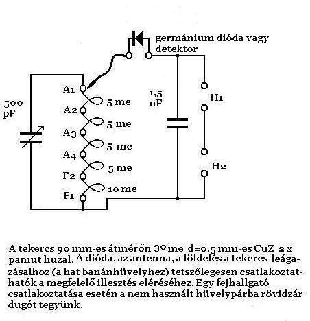

(#) hatvanasjocó hozzászólása Aug 14, 2010 /
Egy fülhallgató használatakor a másik hüvelypár rövidzárral áthidalandó. A kapcsolási rajz:

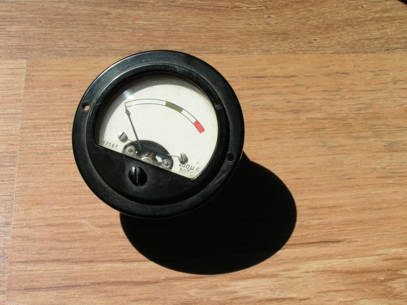

Ma a helyi ócskapiacon vettem 260 forintért egy becstelen nagy műszert a majdani induktivitásmérőmhöz. Műszer van, kapcsolás még nincs, de vagy húsz darabot végignéztem, mindegyik más elven működik. Majd csak összedobok valamit hozzá! Ahogy kész lesz, leírom, hogy mire jutottam...
