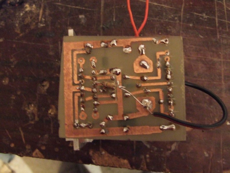

Az a gond hogy én tükrözve csináltam vasalásos technikával a nyákot. De köszönöm a segítséget esetleg ha van valakinek valami egyéb ötlete azt szívesen várom! Kenikol
Látom nem érted...
Akkor elmondom még egyszer, nem jó a nyákod! Nézd meg légyszíves, hogy az IC-d 6-os lába hová megy, és nézd meg a kapcsolási rajzot, hogy hová kell mennie. Hátha akkor leesik, miről beszélek. De ha megfogadnád azt a tanácsot, amit hajospetinek is írtam, akkor látnád a különbséget. Erről beszélek: Idézet: „Hasonlítsd össze a a nyákodat az általad linkelt oldalon lévő nyáktervvel, akkor talán megérted, mire gondolok.”

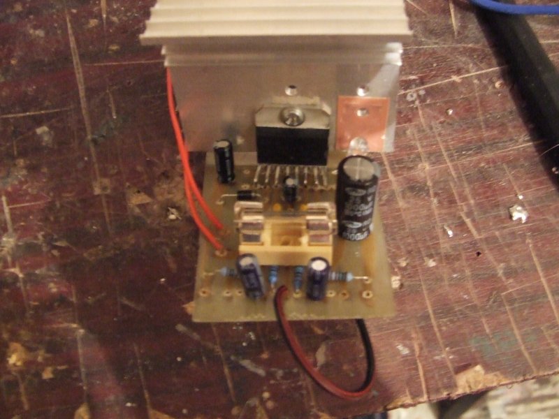

Megépítettem a nyákot újból tükrözve. Csak megint elakadtam, mégpedig ott hogy magában élesztve az áramkört most már a LED se világít alaphelyzetben. Mikor tápot adok neki felvillan 1 másodpercre aztán semmi. Az IC nem melegszik. Vetnél rá egy pillantást ha megkérlek, bocis még elég kezdő vagyok az erősítő építésben. Előre is köszi. Kenikol
Mi a szerepe annak a lednek? Mértél áramfelvételt? Ilyen "felvillan", "nem melegszik" jellegű adatok alapján csak találgatni lehet. Linkelsz egy kapcsrajzot és egy nyáktervet?
Először is nézd át a forrasztásokat, hátha valamelyik nem jól érintkezik. Mi az az ellenállás a forrasztási oldalon? Ugyanazt az IC-t használtad, ami az előző nyákban is volt? szerk: Ja, és kötöttél rá jelforrást, és hangszórót? Mert a képekből ez nem derül ki.
Igen ugyan azt az IC-t használom, de az egyik hangszóró kimenetelnél mérhető egy minimális feszültség szóval elvileg az az oldal jó lehet. Nem kötöttem még rá hangszórót sem bemenő jelet. A kapcsolási rajz az ugyan az amit az első oldalon is linkeltek. A LED elvileg egy visszajelző lenne. A forrasztási oldalon lévő ellenállás a stand-by lábat hivatott kiiktatni, ha azt nem használja az ember akkor egy 10K ellenállással a Ut-re kell kötni. Forrasztási hibát nem leltem eddig. Kenikol http://elektron.uw.hu/elektro/hang/tda7375/tda7375.htm Ezt készítettem el tükrözve vasalással.

Azt jól látom, hogy az SB lábat rákötötted a +12-re 10K ellenállással 2X is? Annak a lábnak egyébként 5V kellene.
Nem!
Azt gondolom, hogy ha nem 12-t hanem 5-t kötök az sb-re akkor menni fog, de mivel nincs itthon szabályzóm nem tudom kipróbálni. Ha azzal sem működik, akkor kiméretem az IC-m, hogy egyáltalán működik-e, mert lehet, hogy nem esett jól neki a 12V és a tükrözött panel.
Szerintem nem a 12V a hiba oka, mert ha megnézed az IC adatlapján lévő nyákterveket, ott is a + tápra van kötve a 7-es lábon lévő 10k ellenállás.
Inkább a fordított nyák miatt olyan helyre is került táp, ahová nem kellett volna. Akkor valószínű, hogy kenikl kollégának se lesz jó az IC-je.

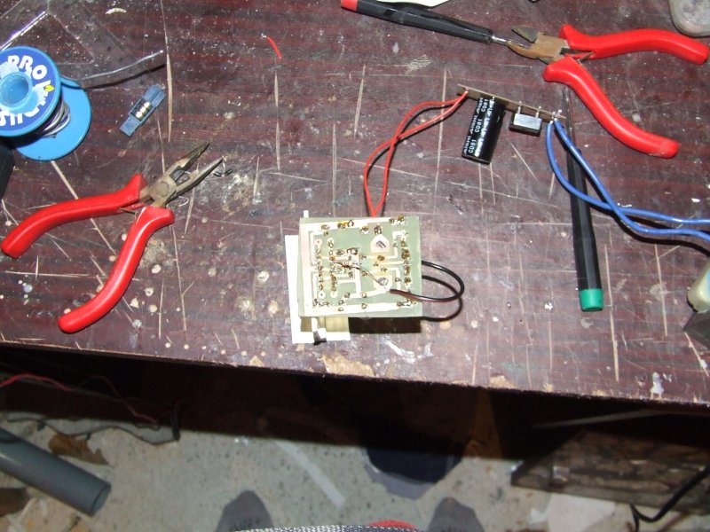

Nos megnéztem rákötöttem a jelet meg a hangszórót a nyákra a következő lett a végeredmény: Az egyik oldalon ahol a feszültség is mérhető a hangszóró kimenetelénél, ott statikus bugás van semmi zenei hang nem jön ki, a másik oldalon még búgás sincsen hozzáteszem ott alaphelyzetben sem lehet mérni még minimális feszültséget sem. Sajnos többre nem jutottam lehet hogy meghalt szegény TDA. Ha eszetekbe jut még valami szívesen várom az ötleteket. Üdv.: Kenikol
A fordított nyák miatt az IC 9-es lába, ami a jelföld, a 10k-s ellenálláson keresztül + tápot kapott, továbbá a 6-os láb, ami eredetileg egy kondin keresztül a földre megy, az 1k-s ellenállás, és a LED-en keresztül szintén + tápra került, és valószínű ez megölte az IC-t. De jobban akkor lehetne megérteni a történteket, ha ismernénk az IC belső felépítését. A lényeg, az IC minden bizonnyal meghalt.
