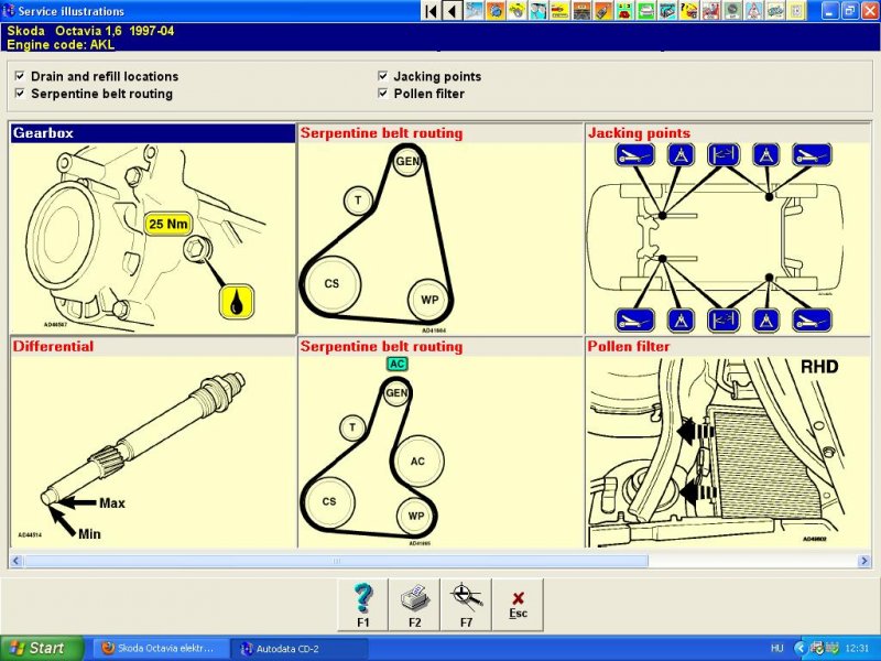

Hol lehet megnézni mennyi olaj van a váltóban? Olajhiány miatt lehet ilyen?
(#) VIM válasza örvájn28 hozzászólására (») Jún 2, 2010 /
Milyen is a kocsid kódja? Minden esetre az előtted szólóénak az adatait alapul véve, ilyen adatok vannak.

(#) VIM válasza Vásári hozzászólására (») Jún 2, 2010 /
Kerestem neked valamit, ami hasznos lehet a vizsgálódásod során.
