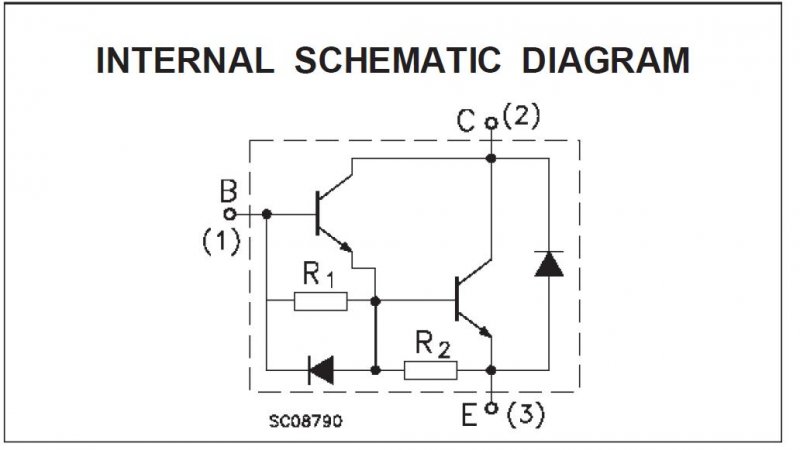

Egy kis JVC televizuális eszköz pottyant be hozzám.
Nem indul... Neki is estem , hogy a kötelező köröket lefussam rajta.
Kiszedtem a sorvégtranyót (BU808DFI) is. BCE lábai között minden felé mindenfélét lehet mérni. Mondom ez biztos kuka. DE megnéztem az adatlapját és akkor gyúlt fény a fejembe , hogy ez nem sima kapcsoló tranyó. (esetleg diódával). Hanem egy darlington pár megfűszerezve ezzel azzal. Az adatlapjában (figure 1.) van egy teszt áramkör de nincsenek értékek...
Milyen egyéb módon vizsgálhatnám a tranyót, hogy jó -e?
Ebben szeretnék segítséget kérni tőletek.
(#) kadarist válasza mineral hozzászólására (») Jún 2, 2010 /
Számolj a képen látható értékekkel. Egyébként a sorvégtranzisztorok legtöbbször a C-E között szoktak zárlatosak lenni.

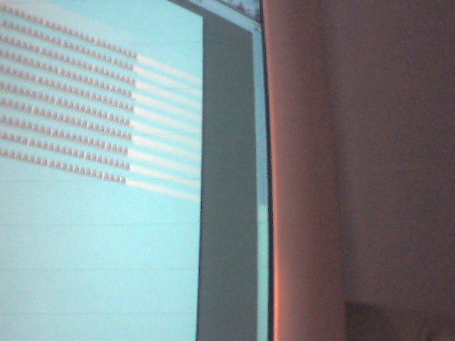

(#) c27 hozzászólása Jún 2, 2010 /
(Sajnos kihalt a monitor topic így ide teszem fel a kérdésemet, elnézést érte.)
Van egy Fujitsu Siemens x178-as monitorom. Igaz crt monitor, de nagyon jó 1024x768-on 100Hz-en megy. Sajnos mostanában viszont próblémák adódtak vele. Szemből nézve a jobb oldala zöldebb mint kéne nagyjából a felétől elkezd halvány zöldebb lenni és a jobb szélén már jól látható a halvány zöld rész főleg fehér háttérnél. Esetleg meg lehetne e csinálni házilag valahogy? Eddig ahogy kérdeztem azt mondták csináltatni nem éri meg. Néhány napja olyan probléma akadt még vele, hogy 100Hz-en a bal oldala életlen lett szövegnél rettentően zavaró, de most 90Hz-en nincs ilyen próbléma, de a zöldülés megvan. Mi lehet a baja? (Nem vagyok szakértő de látható hibát talán el tudok hárítani pl: kondicsere vagy szemmel látható hibás alkatrészt még észreveszek.)
Időnként sípolni is szokot kis ütéstől elhallgat vagy ha fordítok egyet rajta, a videokábel mozgatásakor is elhallgat néha talán ez kondi hiba. Egy időben sercegő hang is volt, de egy erős ütés miatt már egy ideje nem hallom szerncsére.
Még ezt a monitor használom, de van egy tartalék funkcióiban rosszabb mint ez így megpróbálkoznék a javításával rontani már nem sokat lehet rajta addig a másikat használnám. Ha más nem lesz veszek egy újat.
Mi vagy mik lehetnek a bajai a monitornak?
Ha valaki ért hozzá és átjön a monitor hiba topicba nekem az is jó

(#) kadarist válasza c27 hozzászólására (») Jún 2, 2010 /
A képcső lemágnesezésével lehet gond. Hálózati bekapcsolásánál hallasz-e egy zümmögő hangot?
(#) c27 válasza kadarist hozzászólására (») Jún 2, 2010 /
Zümmögőt nem hallok, csak a mágneskapcsoló kattan egy jó nagyot, de menüben már sokszor próbáltam a legmágnesezést meg is csinálta (elszineződeik egy pillanatra a kép beremeg aztán stabillá válik gondolom ennek ilyennek kell lenni és közben egy kattanás talán a mágneskapcsoló), de semmi javulás.
Akkor a színtisztaság-beállító mágnesek állítódtak el a képcső nyakán. Esetleg nem kapott egy erősebb ütést a hiba megjelenése előtt?
Nem hiszem a zöldülés alőtt volt 2-3 alkalommal sercegő hang, de még amikor ki volt kapcsolva a monitor akkor is volt igaz halkan. Utánna eltelt 1-2 hét és jött a zöldülés mostanában meg a 100Hz-nél az életlenség a bal oldalán, de ez 90Hz-en megjavul. Nem hiszem, hogy a tekercsek mozdultak el, mert ha wordbe végigírok gy sort fekete betűvel akkor abban a sorba a képernyő széléig eltűnik a zöldülés, de ez a zöldülés pedig a képernyő 1/3-tól jelentkeik és halad a jobb oldal felé erősödve igaz a monitor közepén még alig látszik a zöldülés, de a jobb szélén már elég zavaró, de a bal oldala legalább is a szélétől mért 4cm-ig nincs zöldülés.

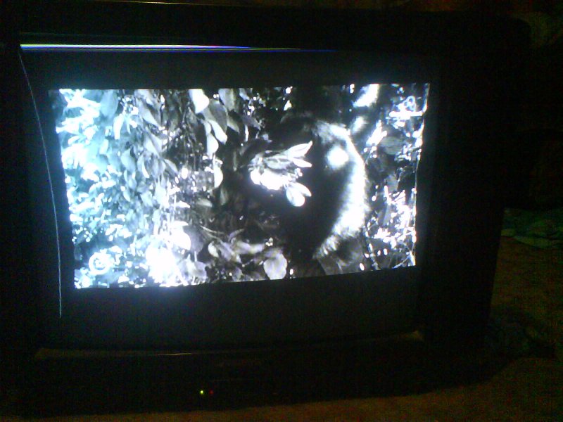

(#) jenci2007 hozzászólása Jún 2, 2010 /
Hello kadarist Edig jutottam a a videoton tv vel . ijen a képe hiába csinálok vele akár mit.
meg elmentek a szinek fekete fehér a kép itt egy kép.

(#) kadarist válasza jenci2007 hozzászólására (») Jún 2, 2010 /
Amiket írtam megcsináltad? Kondi, egyebek?

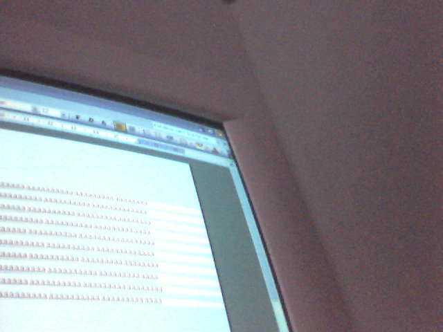

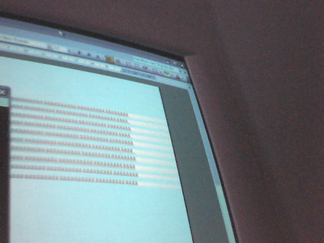

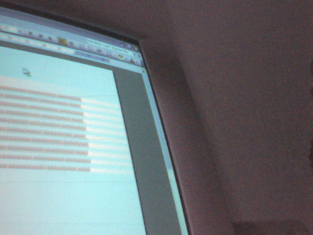

Megpróbáltam kicsit érzékeltetni mit is jelet ez a zöldülés és a wordbe ahol teliírok egy sort ott visszafehéredik. A képek tudom elég rossz minőségűek, de csak ez a webcam. van most (volt egy kis interferencia az írott sor utáni részt érdemes figyelni ott látszik, hogy a sor vége fehér a többi rész zöld.)
(#) jenci2007 válasza kadarist hozzászólására (») Jún 2, 2010 /
Igen megcsináltam kicseréltem az ősszes kondenzátort.
most vissza jőtt a szin de nem teljes a kép.
A CL44-et is cserélted? Ha igen, akkor a TDA8145 is lehet bűnös.
Na az a baj hogy ebben nemtalálok semijen TDA ic t csak azokat a sok lábuakat A CL44 ki cseréltem
A rajz meg van? Egy kis 8 lábú IC-t keress a nyáklap sortrafó felőli sarkában. A CL44 van rákötve.
