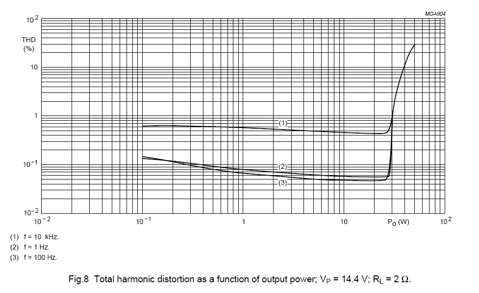

NOSS röviden: tda8560: 817 + áfa 2* THD = 10%; RL = 4ohm 25W (THD = 0.5% 4 ohm 19W, ide 2 db 4 ohmos speaker párhuzamossan, 2ohm és 30W-ot kapunk thd=0.5% mellet ) Ptot=60W ---------------------- tda7375: 784 + áfa 2* THD = 10%; RL = 4ohm 25W Ptot=36W ---------------------- tda1554: 632 + áfa 2* THD = 10%; RL = 4ohm 22W Ptot=60W ---------------------- tda1557: 558 + áfa 2* THD = 10%; RL = 4ohm 22W Ptot=60W ---------------------- tda1558: 593 + áfa 2* THD = 10%; RL = 4ohm 22W Ptot=60W ---------------------- HA13118: 433 + áfa 1* THD = 10%; RL = 4ohm 18W Ptot=15W ---------------------- LA4708: 970 + áfa 2* THD = 10%; RL = 4ohm 22W Ptot=37.5W kinek, mi a jó döntse el :yes: Én a tda8560q mellet maradok akkor is! :yes: :yes: kocsiba, pc tápról, aksiról bár honnan is legyen a 12VDC ![]() a tda1557 nagy nulla, a tda8560hoz képest! üdv

Nos, hogy ez igazolja-e vagy cáfolja az elmondottakat, mindenki saját maga döntse el! :yes:
