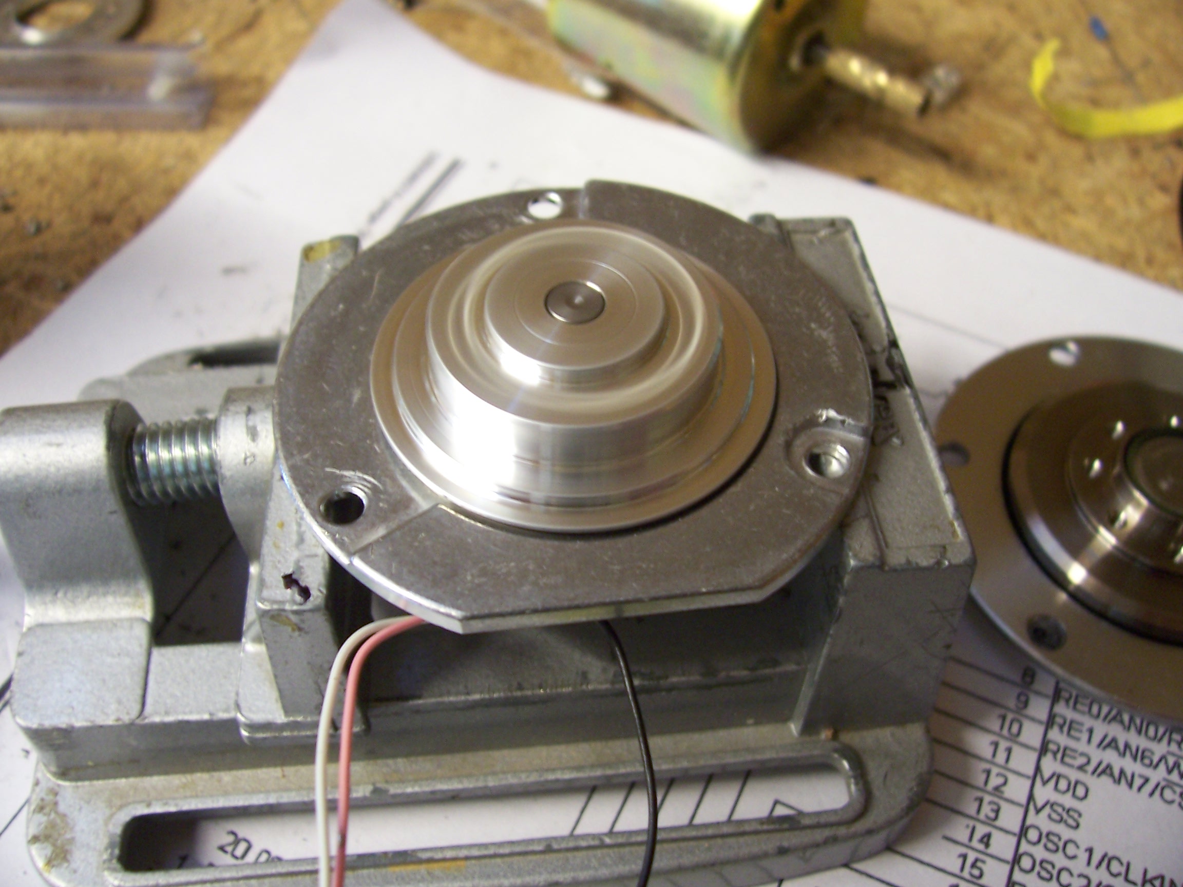

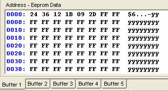

Örömmel jelentem be, hogy sikerült egy tökéletesen működő HDD motor vezérlő áramkört építenem. Használható szenzoros illetve nem szenzoros motoknál is. Nem szenzorosnál, kell egy külön fájlt generálni, ami a motor adatait tartalmazza, és ezek alapján állítja be a felpörgetés mértékét illetve a max fordulatszámot. Ehez van egy ügyes kis excel fájl. A szenzorosos megoldást nem próbáltam ki, mert nincs ilyen motorm, de ott nem kell külön fájl, mivel ott érzékeli a tengely pozícióját és abból számolja ki a sebességeket. A frekit és a kitöltéséi tényezőt egyeránt egy-egy potival lehet állítani. Még meg kell, hogy jegyezzem, hogy nagyon magas fordulatszámokat régebbi HDD motorral nem lehet elérni, egy idő után kijön a ritmusból, és csak rezeg a motor. Újabb HDD motrokkal már szépen megy. Például egy 80 gigás Segate HDD motorjával(3. kép) már szépen felpörgött, viszont egy régebbi Samsung (500MB) vinyó motorjával nem sokat értem el, vagyis csak nagyon lassan lehett pörgetni és elég hamar berezgett. (utolsó képen) A motorokat minenképpen hűtőbordára kell szerelni mert nagyon hamar felmelegednek teljes kit. tényezőnél, alacsonynál alíg... A másik, hogy a motoroknak elég kicsi a nyomatékuk, nem nagyon lehet terhelni őket. Ha pl kicsit lefogom akkor már leáll a motor és csak rezeg, majd a PIC újból elindítja. Még valami érdekeset észrevettem, méghozzá azt, hogy ha a motor működése közben a pákát ki/be kapcsolgatom, a motor megáll, majd újraindul, talán valami zavart kelthet, nem tudom... Képeket, videókat és kapcsolási rajzokat mellékelem. Az első három képen egy újabb, az utolsón pedig egy régebbi winyóból származó motor tesztelése látható. Videó: Kis felbontásban Nagy felbontásban A videón egy újabb segate winyó motorja lett felpörgetve.
Kapcsolás, progi és PDF...
a FET-ek előtti ellenállat nincs megadva, én 470 ohmosakat tettem, oda és látszólag szépen muzyikál velük. FET gyanán pedig nem a kapcsolásban szereplőt, hanem régebbi winyókban található DIP tokozású feteket használtam. Ezek típusa általában IRFD123 (N-FET) és IRFD9120 (P-FET).
