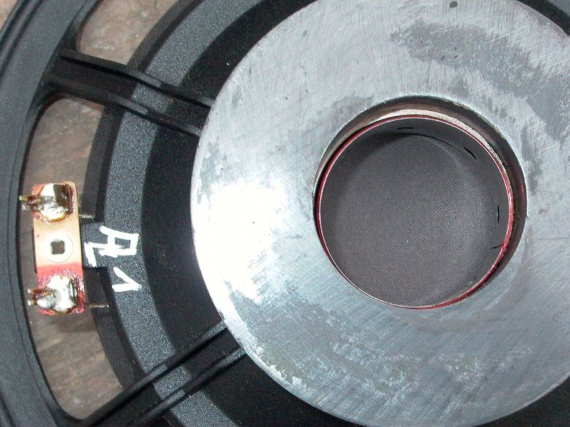

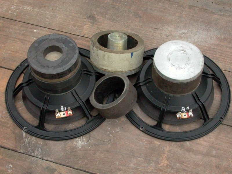

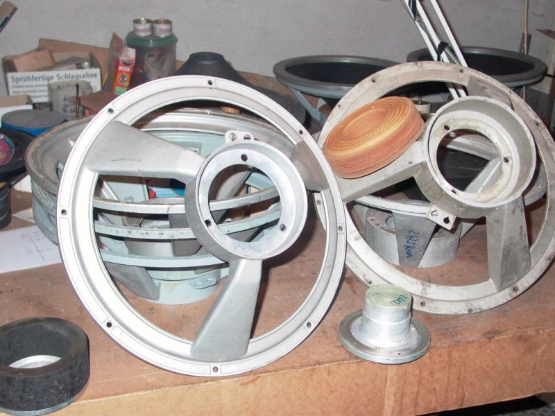

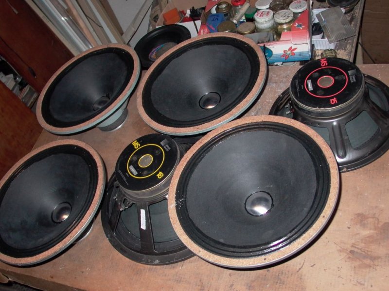

Hozzánemértöknek tényleg nehéz. De ha a frisen vásárolt (525euro darabja) 20 centis Audio Note hangszorón tuningolás céljából meglehet tenni, miért ne menne a Videotonon ? Hozzáértés kérdése. A mozgó alkatrészek (a papir feljavitásán kivül) semmilyen piszkaturát nem szenvedtek. Bocs hazudtam, A tekercs hangja is fel lett javitva párhuzamosan a papiréval Ezek a képek a standerdekről készültek. Trehány munka. Excentrikusan felragasztott mágnes, beült lengőrendszer A nagyobb mágnesü kápét nem találom,. Egyébbként is levették a programból. Az Alnicós változat 900 valamenyiért az van még

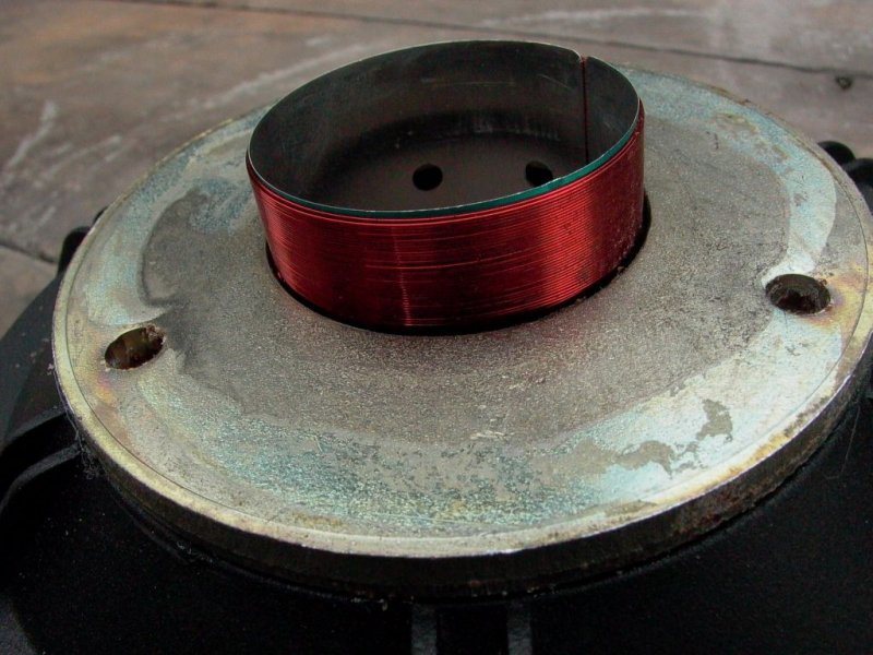

A kivül belül tekercselt. Direkt képet most nem csinálok, mert a Vermonákon látszik
Ugyanmár, hol van ez a frissen vásárolttól.
Valóban hozzáértés kérdése, hogy a hangszórón bármiféle módosítást csak akkor végzünk el, ha annak az adott körülmények között, rendszerben gondolkodva, pozitív következményei vannak.A tekercsnek (ami inkább lengőcséve) önmagában nincs hangja, így nem is tudod "feljavítani", főleg akkor nem, ha eleve hibás szemléletmóddal nyúlsz a hangszóróhoz. Egyébként, az eredeti verziótól jobbat nehezen lehet elképzelni, ugyanis az adott ragasztóanyag, bevonat és huzal az elérhető legjobbak között van, ezt Te otthon barkács körülmények között pár darabnál még megközelíteni sem tudod. A papír szerkezete is úgy megfelelő, ahogy azt eredetileg elképzelték, és tudva, hogy nálad a "fel"javítás általában valami értelem, és ész nélküli összekenést jelent (kikeményítve, és ezzel használhatatlanná téve a hangszórót), várhatóan inkább romlás következik be, mind a statikus, mind a dinamikus viselkedésben. Hogy a mágnes elcsúszik ragasztás közben, az lényeges tulajdonságán nem ront a hangszórónak, ehhez képest az ész nélküli mágnesezés jóval többet árt. Elrontja a T-S paraméterek eredeti egyensúlyát, a hangszóró használhatatlan lesz a régi dobozban, régi hangváltóval. A lengőrendszer meg akkor sérül, ha hosszabb ideig olyan erőhatás éri, amitől deformálódik. Ez nem a gyártó, hanem a kezelés-tárolás hibája. Amatőr az, és nem hangszórójavító, aki mindenáron a mágneskört szétszedve közelít egy hangszóróhoz (mert szétszedni bárki képes, de csak a hozzáértő tudja eldönteni, hogy mikor van szükség rá), kockáztatva ezzel a lengőcséve épségét, illetve saját szájaíze szerinti önmaga által jónak hitt, tuningnak nevezett, de valójában rendszer, ok és cél nélkül, inkább csak a hibákat fokozó változtatásokat végez egy olyan hangszórón, amit eredetileg meghatározott céllal-indokkal készítettek olyanra, amilyen volt.

Volt már olyan amiben egyezett a véleményetek? Amíg ezen gondolkodtok addig nekem itt a legújabb áldozat. Kicsit odasült.
Ez nem hiszem, hogy lényeges lenne.
![]() A sok javítgatás közben azért nem ártana némi ellenőrzés sem.
Ha nem hozzák vissza őket egy-két éven belül akkor sikeresnek tekintem a beavatkozást. Csak nem ágytesztre gondoltál!?
Nem, nem ezekre céloztam, azért nálam egy hangszóróval szemben nem az az egyetlen követelmény, hogy ne legyen szakadt a cséve, és szóljon.
Mit lehet hozzáfüzni egy olyan véleményhez, miszerint a csámpásan felragasztott mágnesba belever a tekercs, és fölösleges emiatt szétszedni ?

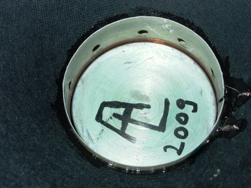

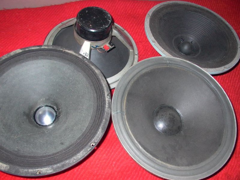

Nem számit, hogy beült a tekercs emiat a linearitása +-ra, -ra nem lineárisan mozog ? Nem tudom van-e értelme megvárni, mig a mükedvelő (nem irom ,hogy amatör, mert Őket tisztelem mert akarnak. Meglepően jó dolgokat csinálnak, mert gondolkodnak ) szakmailag megérti, hogy müködik a jó hangszoró. Tartok tőle, hogy félszivemmel nem érem meg. Ezt a három képet lehagytam a Vermona szorásból. A 8 Ohmos cimüeket nem volt szivem kibelezni mikor hozták, mivel szóltak, szólnak
Teljesen másról beszélünk-írunk mindketten. Valahogy nem jutott át a szavak jelentése, úgy látom.
Mert attól, hogy nem tökéletes központossággal ragasztják fel a mágnest, még kicsit sem kötelező, hogy hozzáérjen a lengőcséve a mágneshez. És ahogy írtam az előző hozzászólásban is, magától nem sérül a lengőrendszer csak ha hosszú ideig éri a deformáló erőhatás. Magyarul a gyártónak ehhez semmi köze nincs.A képeken mindössze dilettáns használhatalan hangszórótákolások-javítások láthatók, és nem csak a 8 ohmmal jelölt képen, hanem a másikon is, mert nem a megfelelő membránnal lettek javítva. Melyiket ki készítette?

1/ Nem baj , hogy eredeti német gyári Vermona membrán, és pille. ? Láttál már ilyet ? És Vermona hangszorót ? Nem úgy nézz ki. Ha kiváncsi vagy rá mutathatok. Több félét is azonos méretben _ebben az esetben 40centist_ Ha valamit nem tudsz kérdezz. Ellentétbe Veled én szoktam válaszolni, nem úgy mint Te, aki még az email leveleket is letagadja, amiben kérdeznek. Órabérben megkereshettem ezirányú mailjeimet. 2/ Mit nem lehet azon érteni, hogy nagyobb membránmozgásoknál - ez a mélyhangoknál fordul elő, hogy tudjad. A nagyon részleges informácioid alapján az se kizárt, hogy nem tudod- hozzáér a tekercs a mágnes belső furatához. Hogy tudjad: gyártásteknologiai okból nem párhuzamos, enyhén kupos. Ebből fakadóan az egyik oldala kisebb átméröjű. Magyarán ha lejjebb meggy a membrán kisebb lukat lát, és hozzáér a tekercs " Kapiso" ? Ha még eztán se érted kérdezz bátran. A szakoktatói képesitésem, és a mestervizsga is kiképzett a gyenge felfogású diákok képzésére is 3/ Ha üzemi, (inkább felhasználói) környezetben beül a membrán akkor két lehetőség van: a/ trehányul rakták össze, b/rosz a konstrukció Ezt tudnám alfejezetekre osztani, de az már sok lesz Neked, úgysem érted meg. Esetleg ha alsó tagozatból levizsgázol tovább engedlek felsőbe Igyekezz tanulj mert bukásra állsz 4/ a 8 ohmos cimü képhez világosan odairtam hogy üzemelő állapotban hozták, és mivel értékelem mások munkáját nem volt szivem szétszedni. Inkább a sajátomból csináltam meg a kérést, és félretettem a müködöket. Valamire jó lesz alapon. Gazdára várnak Ez egy tök fölösleges kérdés, de ? Mitől diletáns egy kivül belül aluhuzalból tekercselt lengőcséve ? Egy rézsapka ?
Én úgy tudtam, RFT, és nem egészen így nézett ki az eredeti.
De lehet, hogy tévedek, sosem zárható ki, embereknél.A mágnesek észrevehetően nem kúposak, ezek az átmérőbeli eltérések (ha vannak) nem a technológia művei, mivel a 18-19mm-es magasság az eredeti hosszúsághoz képest (amiből darabolják) jóval kevesebb. Bármiféle képzés alapfeltétele a logikus gondolkodás, és a magyar nyelv minimális ismerete, ha ez nincs, képzés és képesítés sincs (vagy ha van is, értelmetlen). Én azt hiszem, teljesen nyugodt vagyok, hogy nem tőled tanultam az elektroakusztikát. ![]() Ha változik a membrán vertikális pozíciója, az ebben az esetben csak a felhasználó hibája lehet. Jól ismerem ugyanis az adott hangszórót, és alkatrészeket is, olyan bajokról szó sincs, amiket te emlegetsz. Idézet: „Ez egy tök fölösleges kérdés, de ? Mitől diletáns egy kivül belül aluhuzalból tekercselt lengőcséve ? Egy rézsapka ?” Egyszerű a válasz. Attól, mert ellenőrizetlen, és szükségtelen, enélkül pedig nem javít, hanem ront a helyzeten. A többit rád bízom, mert se füle, se farka. Legyen, ahogy szeretnéd.

Legalább egy ellenört _nem BKV-ét_ találnák, aki a "helyzet" rontását felmérné. Legalább szellemileg, hogy van-e remény ? Ezt is meglehetett csinálni hátulról, annak ellenére, hogy dupla pillés. Nem látszik, mert nem lett kiszedve a lengőrendszer. "Helyzett" felismerés kérdése no meg hozzáértés. Ágyteszten jobban szólt mint a szüz. Engem is meglepett
Ha nem oldod fel a ragasztót akkor hogyan lehetne szétszedni előről? Legfeljebb csak roncsolással? De akkor új gumiszél, meg pille kellene. Az én vidim, gumiszélű, nem hab. Annak nem árt az aceton. (?)
A membránt nem locsolgattam, csak a gumiszél és pille ragasztását oldottam fel a kávától. Egyébként is ez már "tuningolt" hangszóró. Androvics féle. A membrán impregnálva, káva erősítve valami spéci anyag van rákenve a rezgések miatt. A doboz is meg van erősítve. Nem tudom milyen anyaggal, mert a srác aki csinálta nem árulta el, de sokkal jobb mint volt. A membránt még késsel se tudod átszúrni. Szóval hogy acetonnal szedtem szét, most elrontottam?

![]() Ha szétbontod mindenképp érdemes új pillével nekiindulni, a gumiszél is ennyi idő után elég különös állapotban lehet már (akkor is, ha kívülről nem látszik). Ha már a ragasztások sem az eredetiek, akkor ne félj az acetontól, mert nem az okozza a legnagyobb problémát a hangszórónál.

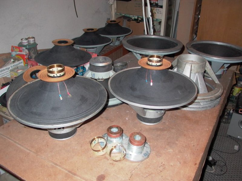

Nem tudom mit sikerült szerezned, ( Vannak darabjaim amit vadászok megvételre) de ha én csináltam akkor locsolhatod a membránt, mert atombiztos. Hig lúgoknak, savnak, viznek UV-nek is ellenáll A rezgéscsillapitot oldja az aceton , arra figyelj, hogy ne menjen rá ?
Valószinű aerodinamikailag is helyre lett téve a kosár, visszamerevités után került rá a rezgéscsilapitás. Na ezért kelett kitalálni az ágytesztet, hogy lehessen a különbségeket jól hallani. Mérésekkel nem lehetett haladni , hiába hordtam a Mei ? vagy Kermi süketjébe, és MR-be Eredmény: Mentől többet dolgozol annál jobb lesz, de ki fizeti meg ? Igy jönnek a %-ok, hogy mennyi hibáját küszöbölöd ki a hangszorónak. A 100% ha minden lehetséges általad ismert dolgot elkövetsz. Ilyet még nem csináltam, mert annyi mindent lehet jobbá tenni Esetleg bövebben ? fotó ? Üdv Androvics L. Ja és nézd meg a mágneskört van-e beütve valami betücsoport. a vasba. Azzal jelölöm a variáciot + a monogramom |
