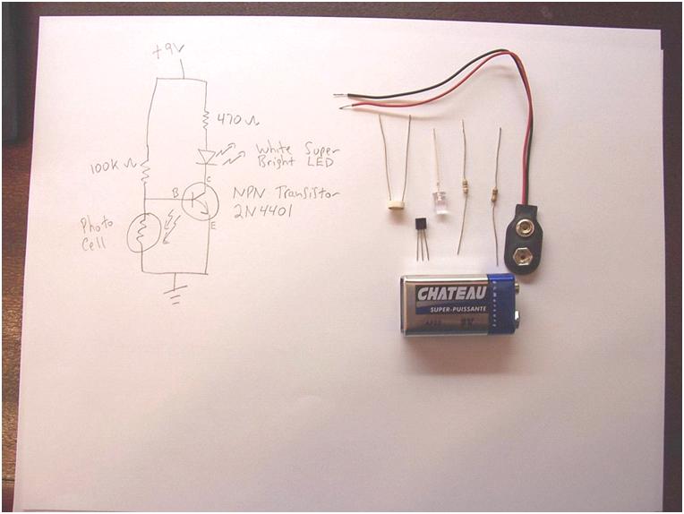

(#) knobor hozzászólása Aug 5, 2010 /
Szeretnék egy ilyen gyertyát csinálni amin van egy alkonykapcsoló. Ajándékba lesz és én nem vagyok jártas az elekrtonikában csak alapszinten de megpróbálnám összehozni.

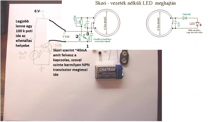

(#) nagy_david1 válasza knobor hozzászólására (») Aug 5, 2010 /
Én egész egyszerűen az adót az alkonykapcsoló LED-je helyére tenném, az ellenállást kihagyva, és csökkenteném a tápot 6V-ra. És lehet a 2N4401 helyére se ártana egy másik tranzisztor. A 100k ohm -os ellenállás értékeivel meg "lehet játszani".

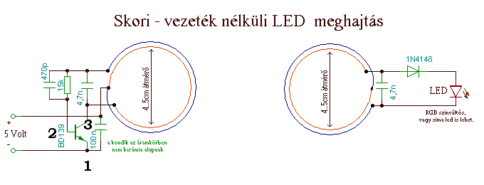

(#) vladcepes hozzászólása Aug 5, 2010 /
Köszöntem a válaszokat. Megcsináltam ezt Bővebben: Link adtam neki 6V-ot de semmi.Átnéztem még egyszer hibát nem találtam.Nem kell esetleg még valamit valahova kötni? Vagyis +,- ot? Köszi a válaszokat.
Paint-be most erre futotta, de remélem a lényeg látszik. Biztos lenne jobb megoldás is -mert én is tudnék- de ennyi alkatrészből ennél jobb ötletet én nem látok, és működőképesnek kéne lennie.

(#) nagy_david1 válasza vladcepes hozzászólására (») Aug 5, 2010 /
Szerintem ellenőrizd le a LED-ed helyesen van-e bekötve azután meg az IC bekötését, érinkezéseket, forrasztásokat. Ennek működnie kell :yes: Remélem bemenetet testhez érintve próbálod indítani.
Előszőr készítsd el az adód, azután indítsd el és mérd meg az áramfelvételét. Ha nagy ez az érték akkor az alkonykapcsoló tranzisztorát hazavághatja. Én lehet egy BD135-öt tennék helyébe, mondjuk ennek kisebb az erősítése ami nem tudom mennyire fogja befolyásolni a működést, viszont szívósabb.
Utólag veszem észre. Ez a kapcsolás úgy működik, hogy fényre kapcsol ki. Te is így szeretnéd, vagy fordítva?

(#) knobor válasza nagy_david1 hozzászólására (») Aug 5, 2010 /
Én úgy szeretném hogy sötétre kapcsol ki viszont még azt szeretném kérdezni hogy 4 fehér ledet kötök az 1 helyére.
